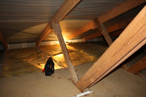

    Hallo liebe Forengemeinde,
    bislang war ich ein "Stiller Mitleser", muss nun aber dochmal selbst aktiv werden und mal nachhaken ;)
    Ich wohne in einem Freistehenden Einfamilienhaus mit ziemlich flach verlaufendem Sattaldach.

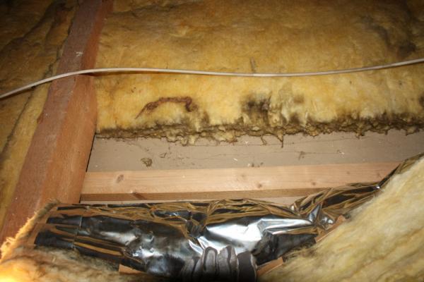

    Das Haus ist BJ ca. 1980 und die oberste Geschossdecke wurde damals wie folgt gedämmt (Aufbau):
    - Holzdecke
    - Lattung (ca. 2-3 cm dick)
    - Mineral/Glasfaserwolle alukaschiert (ca. 120mm) zwischen den Holzbalken verlegt.
    - Holzbalkendicke: 60mm, Höhe, 140mm
    - In der Mitte des Dachgeschosses sind Spanplatten über der Glasfaserwolle verlegt (Begehbarkeit)
    Anbei mal 2 Bilder, um sich das Werk mal anzusehen:
    http://www.bauexpertenforum.de/images/attach/jpg.gif[/img]
    Da, die Spanplatten leider mittlerweile (nach über 30 Jahren anfangen "brüchig" zu werden) und mir meine Heizkosten zu hoch sind (ca. 2400 Liter Heizöl p.A. - 120qm Fläche)
    bin ich am überlegen, dass Dachgeschoss neu zu dämmen.
    Das Dach wird nur sporadisch begangen, sollte aber nach Verlegung der neuen Dämmung zumindest wieder in der Mitte begehbar sein.

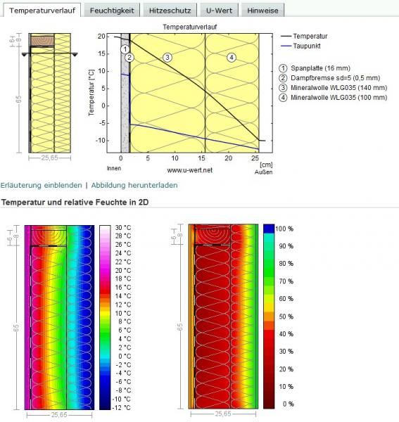

    1. Frage: Dampfbremsfolie:
    Da wir das Dachgeschoss von oben dämmen müssen, und die Holzdecken nicht erneuern ist eine flächige Verlegung/Luftdichte Verlegung einer Dampfbremsenden Schicht nicht möglich.
    Reicht es aus, eine Dampfbremse an den Balken seitlich zu befestigen und abzuschließen? Die Balken würden von oben nicht mit der Dampfbremse belegt.
    http://www.u-wert.net/dachdammung-nachtraglicher-einbau-der-dampfbremse-von-ausen/
    2. Als neues Dämmmaterial würde ich wieder zu Mineralwolle greifen (aus Kostengründen)
    Folglich würde ich 140mm 035 Glaswolleklemmfilz zwischen den Balken verlegen Balkenabstand=96cm
    zusätzlich würde ich 100mm 035 Glaswolleklemmfilz über der ersten Schicht verlegen.
    MIt U-Wert habe ich folgendes Ergebniss erhalten:
    Kann ich das so machen, oder muss ich da mit Feuchtigkeit und/oder Bauschäden rechnen?

    Ich habe mich dazu entschlossen in den beiden "Hauptfeuchträumen" Küche und Badezimmer nächstes Jahr die Decken zu erneuern, und raumseitig eine Dampfsperre zu verlegen.
    In den übrigen Räumen bleiben jedoch die alten Decken drin und ich wollte dort die Durchführung der Dämmung machen wie oben beschrieben.
    Gibt es Anmerkungen zu meiner "Planung" - Totaler Murks, oder Okay?

    hmm... ich fragte eher nach Problemen mit meiner Planung, und nicht nach einer Planung ansich. evtl. ist der Threadtitel auch ungünstig gewählt.
