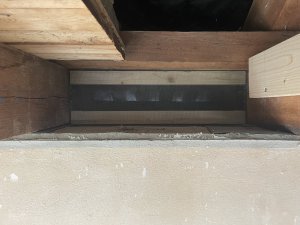

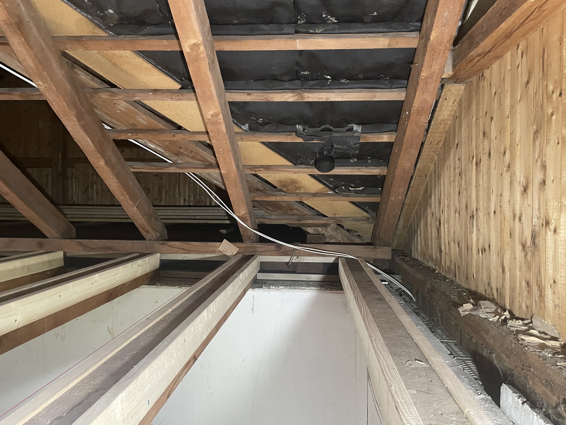

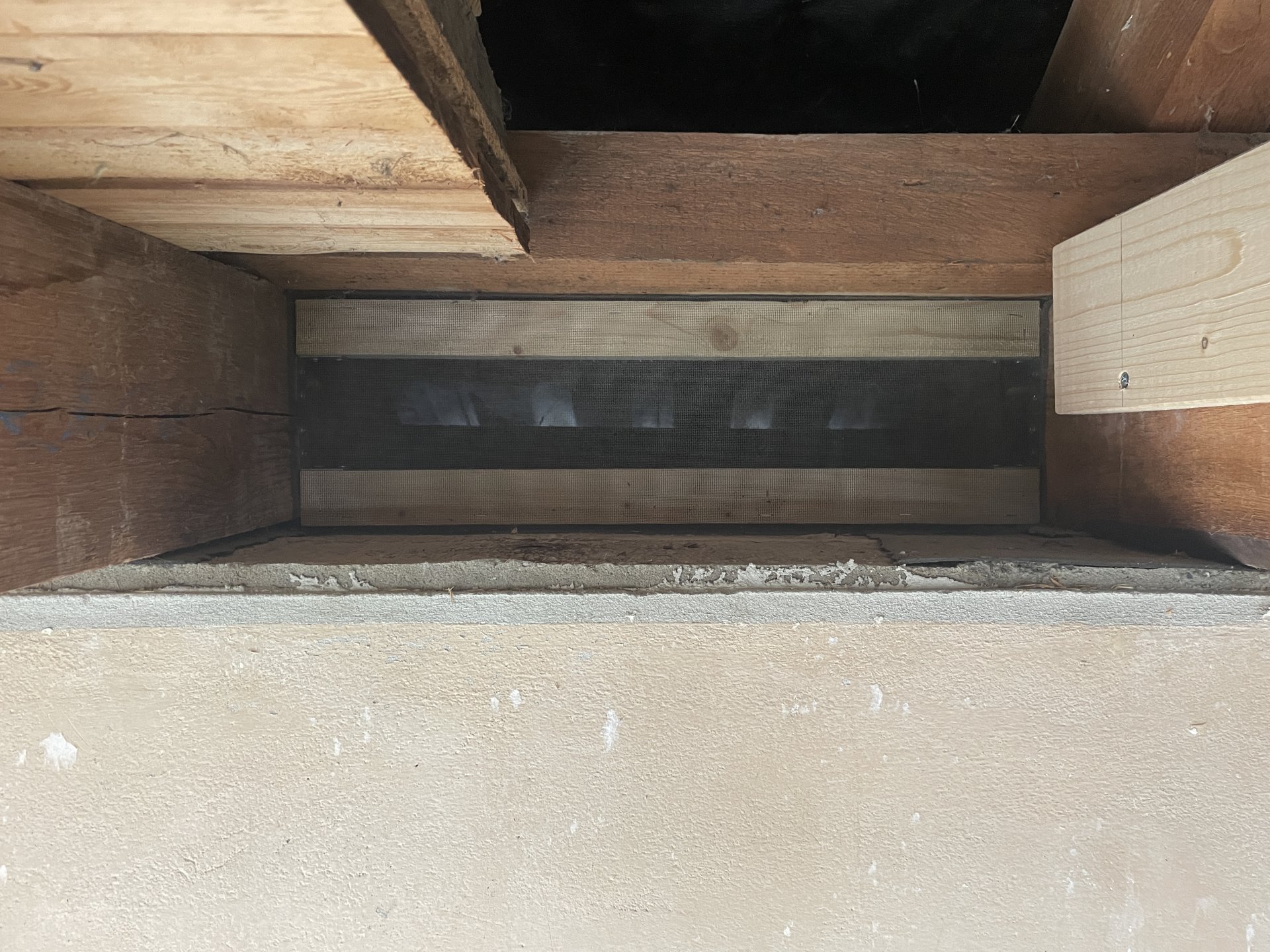

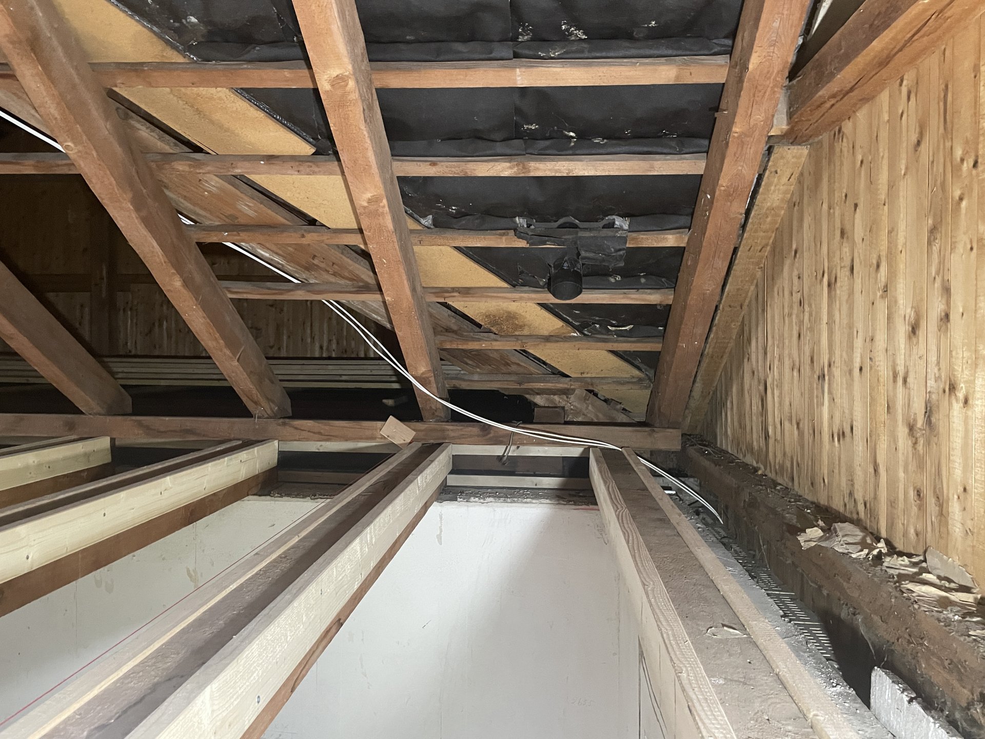

    ich saniere derzeit die Holzbalkendecke meines EFH zwischen EG und DG. Die Deckenbalken liegen auf der Außenwand auf, und zwischen den Balken ist der Bereich zur Traufe hin offen – man sieht direkt in den Dach- bzw. Gesimskasten. Ich habe bereits ein Insektenschutzgitter montiert, um den Innenbereich zumindest gegen Ungeziefer und Marder zu schützen. Der Auflagebereich bis zum Gitter ist etwa 18cm tief. Siehe Fotos.
    Bevor ich die Gefache mit Steinwolle dämme, möchte ich diesen Übergang luftdicht und wärmegedämmt schließen, um die massive Wärmebrücke zu eliminieren.
    Jetzt stehe ich vor der Frage: Wie schließe ich den Bereich am besten ab?
    Da ich bereits 4cm dicke Ausgleichsbohlen seitlich an die Balken geschraubt habe, sind passgenaue Zuschnitte von starren Platten schwer zu installieren - das Abschrauben der zahlreichen Bohlen ist für mich keine Option. Bei meiner Recherche bin ich auf die folgenden Möglichkeiten gestoßen.
    1. PIR- oder OSB-Platten zuschneiden und senkrecht zur Außenwand zwischen die Balken klemmen/schrauben. Fugen und Ränder mit Klebeband oder Dichtmasse abdichten.
    2. Mineralwolle zuschneiden und in den Bereich klemmen. Dampfbremse von innen installieren, sodass der Bereich zum Dachkasten luftdicht abgeschlossen ist.
    Mir ist wichtig:
    • Dauerhaft luftdichter Anschluss an Mauerwerk und Balken
    • Gute Dämmwirkung, möglichst ohne dick aufzubauen
    • Kein Schimmel-/Tauwasser-Risiko
    Habt ihr das schon mal gemacht? Welche Materialien und Aufbauten habt ihr verwendet – und worauf sollte ich besonders achten?

    Du möchtest nur den Bereich der Decke dämmen, keine Dachschrägen, richtig?

    Richtig, das Dach werde ich erst später dämmen. Auch den Dachkasten werde ich im späteren Verlauf der Sanierung in Angriff nehmen. Aktuell möchte ich mich auf die Zwischendecke konzentrieren.

    Wenn du das Dach nicht ausbauen willst, macht es keinen Sinn das Dach zu dämmen. Du dämmst einfach die Gefache und schiebst die Dämmung bis an dein bestehendes Insektenschutzgitter. Dampfbremse von unten anbringen und an alle Wände anschließen. Am besten der Putz etwas abnehmen und dann später darüber putzen. Ich sehe da jetzt keine zukünftigen Schwierigkeiten.
