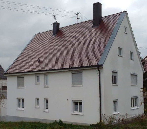

    Guten Tag,
    entschuldigen sie meine vielleicht etwas naive Frage. Wir überlegen uns ein konkretes Haus (Ziegel oder Bimsstein) 1940ger Baujahr zu erwerben. Das Haus ist freistehend, dreistöckig und ohne Keller. Die Besichtigung ist Ende der Woche. Doch auch danach werden wir nicht viel schlauer sein, denn der jetzige Besitzer hat kein Wissen über den Aufbau der (abgehangenen) Decken.
    Dieses Haus hat im Erdgeschoss eine sehr niedrige Deckenhöhe. Wir gehen aufgrund des Baujahrs und der Lage (dörflich) stark davon aus, dass es sich bei den Decken in diesem Haus um eine Holzbalkendecke handelt. Das Haus ist ansonsten in einem optisch fehlerfreien Zustand und bereits innen-gedämmt. Es hat ein Satteldach.
    Nun zu unserer Frage:
    Wir würden gerne in einem drittel des Erdgeschoss die Decke zum ersten Obergeschoss entfernen und einen großzügigen, hohen Raum mit Galerie und großer Fensterfront schaffen.
    Dass entfernte, tragende Wände zumindest durch eine adäquate Stahlbalkenkonstruktion ersetzt werden müssen ist uns klar. Wie aber steht es um die Holzbalkendecken selbst?
    - Haben diese Teil an der statischen Stabilität des Hauses?
    - Können diese Deckenbalken problemlos entfernt werden und wenn nicht, welche Maßnahmen gibt es um einen solchen Durchbruch doch noch zu ermöglichen?
    - Kann es sich bei einem Haus aus diesem Baujahr bereits um eine Betondecke handeln?
    Es ist sicher eine sehr spezielle Frage zu der eine präzise Ferndiagnose nicht möglich ist, doch würden uns eine grobe Meinung zur Umsetzbarkeit interessieren, da wir in der Familie nur Erfahrungen aus modernem Stahlbeton- und Holzrahmenbau haben.
    Vielen Dank für Ihre Hilfe!

    Es wurden zu dieser Zeit massenweise Betonbauwerke gebaut. Vielleicht waren ja paar qm³ übrig?
    Wie soll man das ohne vor Ort zu sein feststellen??
    Nimm am Freitag nen Hammer mit und klopp mal dagegen. :hammer:

    @Mmuenchen:
    Bevor mir ein Statiker die Sache anders berechnet, würd ich auf jeden Fall davon ausgehen, daß der Fußboden zumindest aussteifende Funktion hat, man nicht einfach ein Drittel der Holzbalken entfernen kann. Den brauchst Du für die Aktion "tausche Wände gegen Stahlträger" sowieso. Das wird für ihn dann ein Gesamtkunstwerk. Und ich würde auch dem Thema "innen gedämmt" nachgehen, da wurde in der Vergangenheit vieles falsch gemacht.
    Viele Grüße
    Jörg

    Hmmm... :/ Vielen Dank für die Info.
