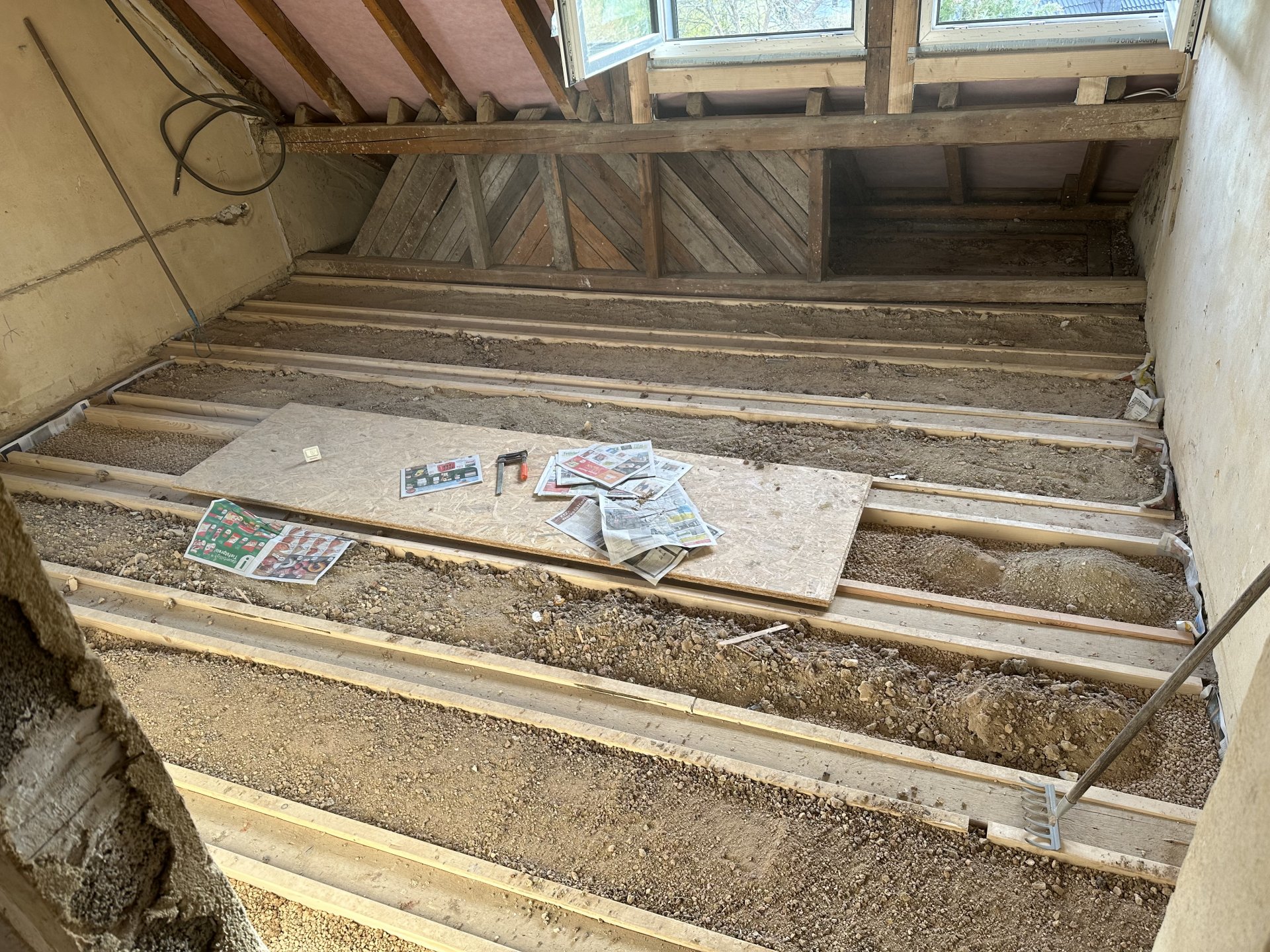

    Hallo Zusammen,

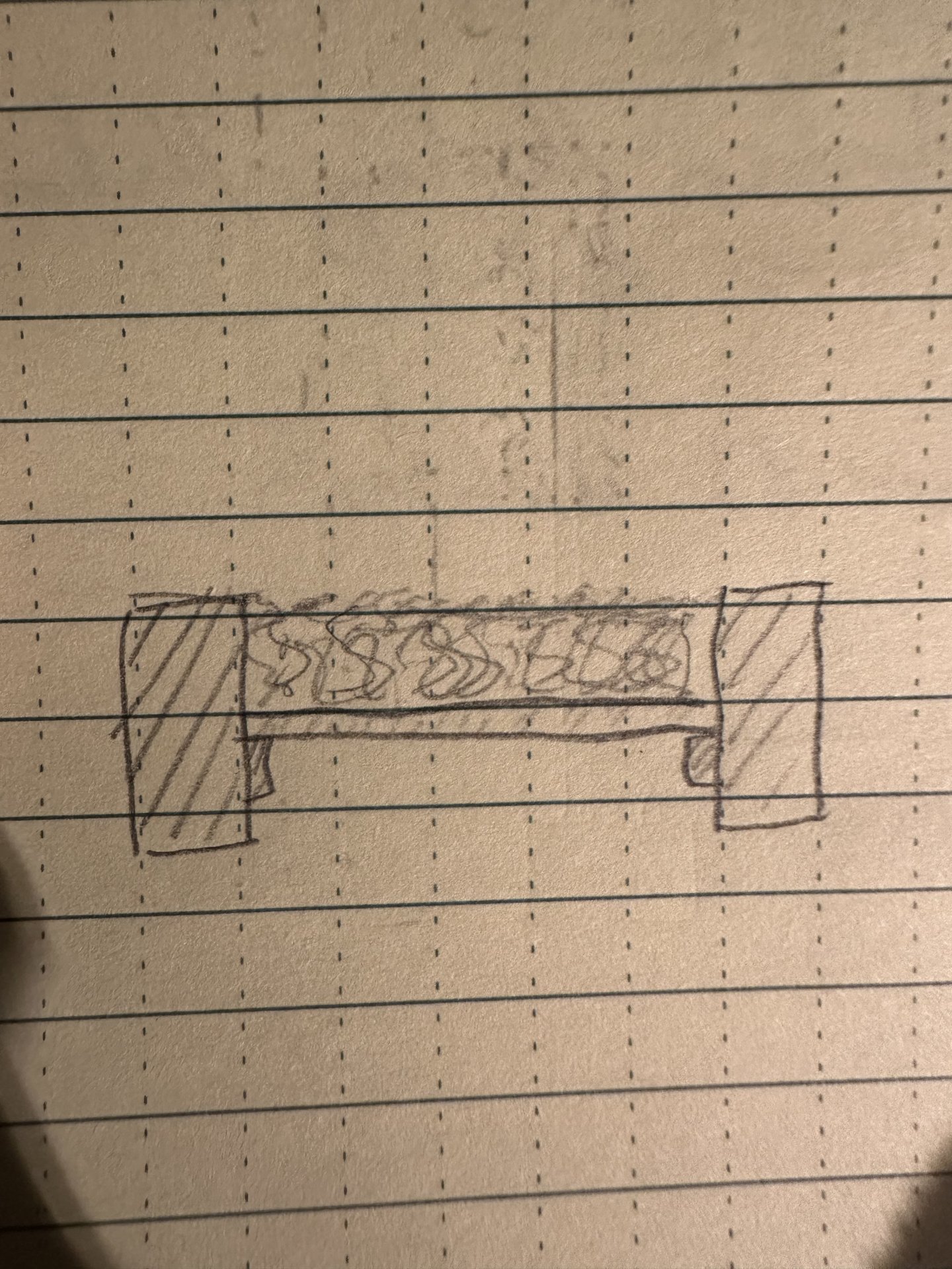

    wir sanieren derzeit ein Haus aus den 60ern und sind an dem Punkt Holzbalkendecke angelangt.
    Diese ist durch ihr Alter etwas schief und wir wollen das nun ausgleichen. Geplant war das ganze mit angelaschten Bohlen. Dafür hätte ich die Schüttung partiell entfernt und später wieder verwendet.

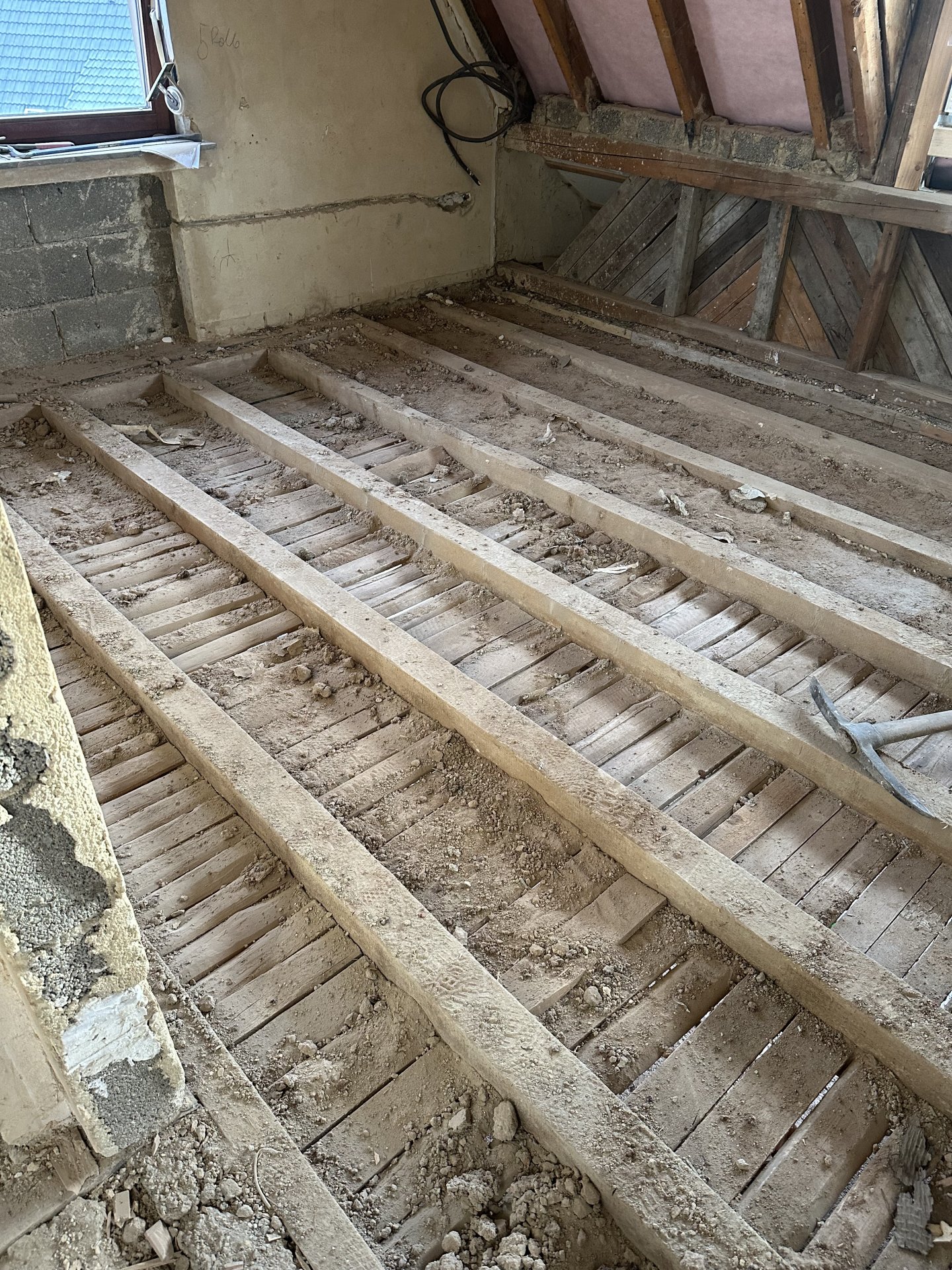

    Beim Versuch die Schüttung zu entfernen ist nun aufgefallen, dass nach den ersten 20mm alles Steinhart ist - als wen sich jemand aus Schlacke und etwas Zement eine Leichtbeton Schüttung selbst gemischt hat.
    Habt ihr eine Idee, wie ich das nun am
    Cleversten anstelle? Den Blindboden wollte ich gerne behalten. Wenn es denn unbedingt sein muss, entferne ich diesen auch aber vorerst wollte ich mal abstecken, wie ich die Balkendecke auch ohne das entfernen gerade bekomme.

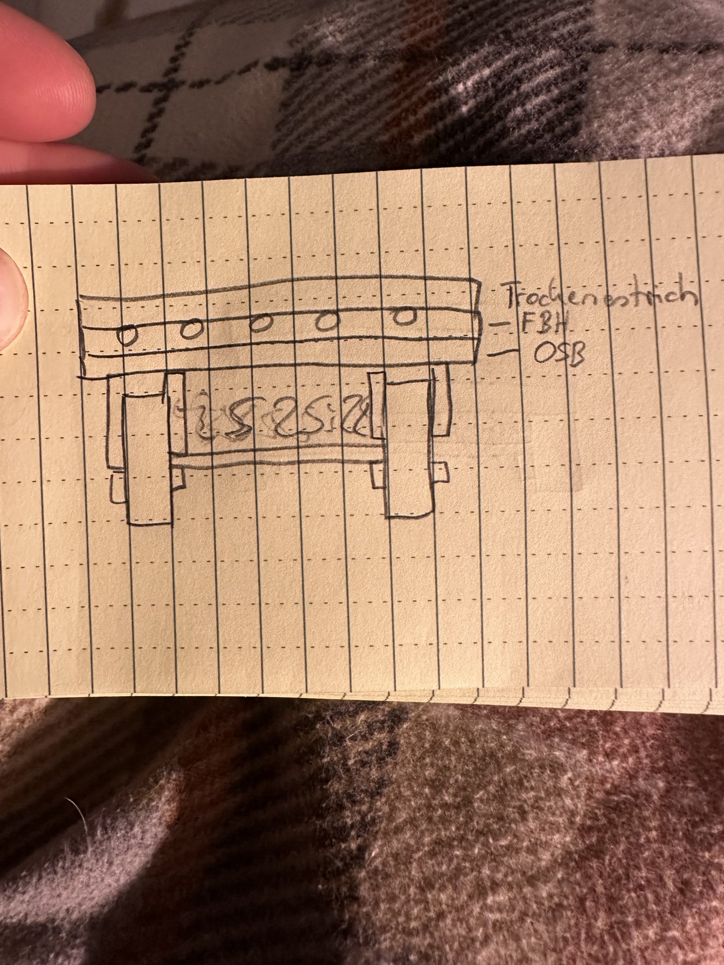

    Der geplante Aufbau soll wie folgt aussehen:
    - 25mm OSB
    - Roth Trockenbau Fußbodenheizung
    - 25mm Trockenestrich schwimmend
    Meine Überlegung:
    - 25mm OSB (auf die schiefen Balken)
    - Bodenausgleichsschüttung
    - Roth Fußbodenheizungssystem usw.
    wäre das ein denkbarer Weg oder habt ihr noch bessere Ideen bzw. konkrete Punkte die dafür oder dagegen sprechen?

    Wie viel Luft hast du denn zwischen Schüttung und OK Balken und wieviel muss ausgeglichen werden? Hast du mal ein Übersichtsbild?
  3. Flamok
    Flamok
    28.11.2023
    14

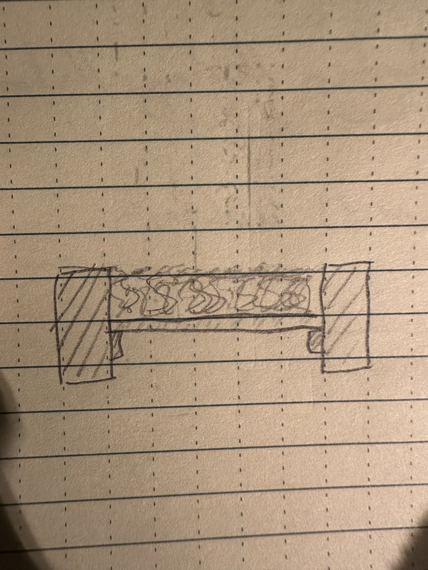

    Ein Bild muss ich gleich erstellen. Die Schüttung ist bündig mit der Oberkante der Balken. Der Blindboden ist mittig der Balken montiert somit wären nach Entfernen der Schüttung ca. 100 bis Balkenoberkante. Es müssen 30mm ausgeglichen werden - im gesamten Stockwerk.

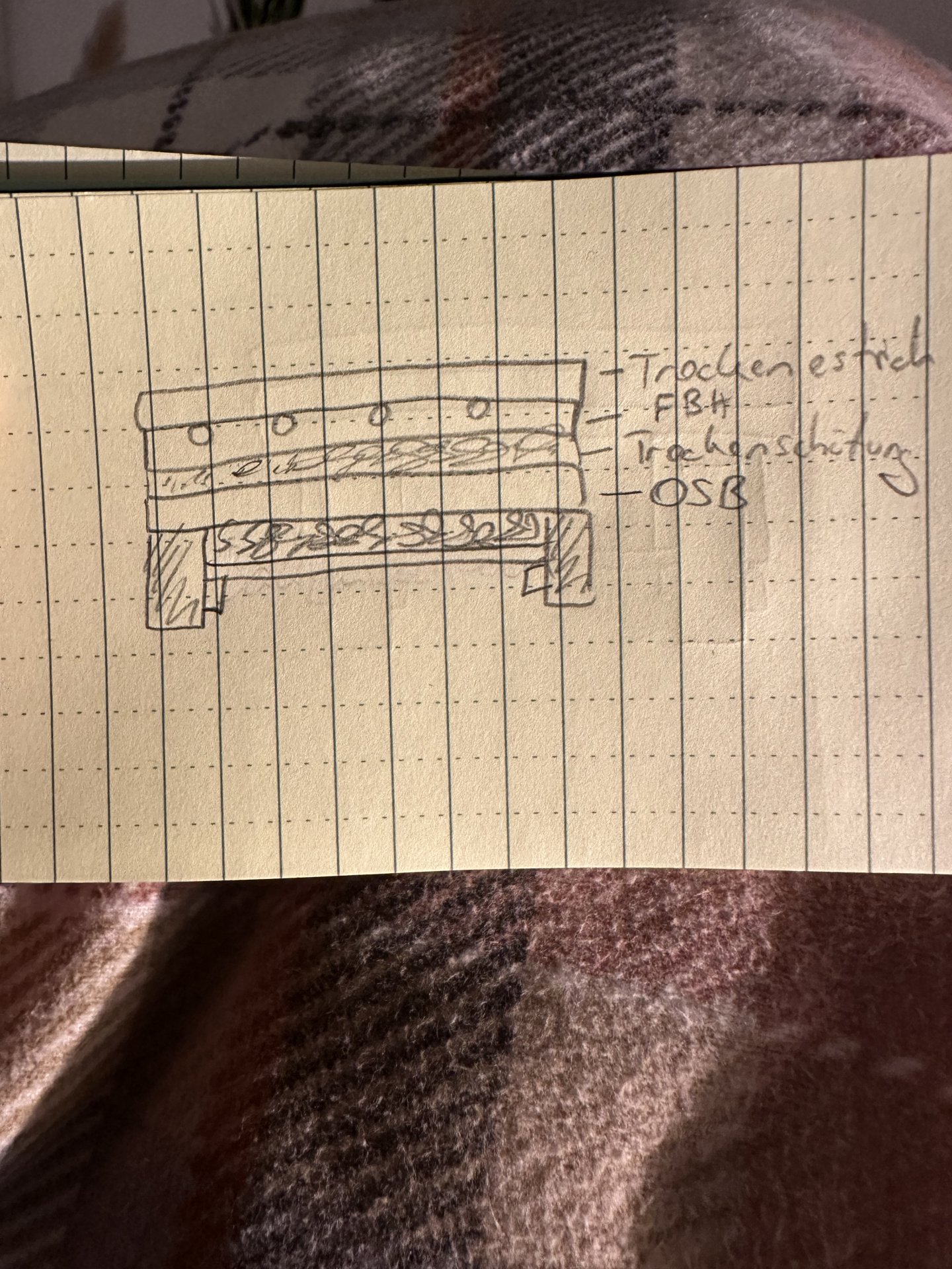

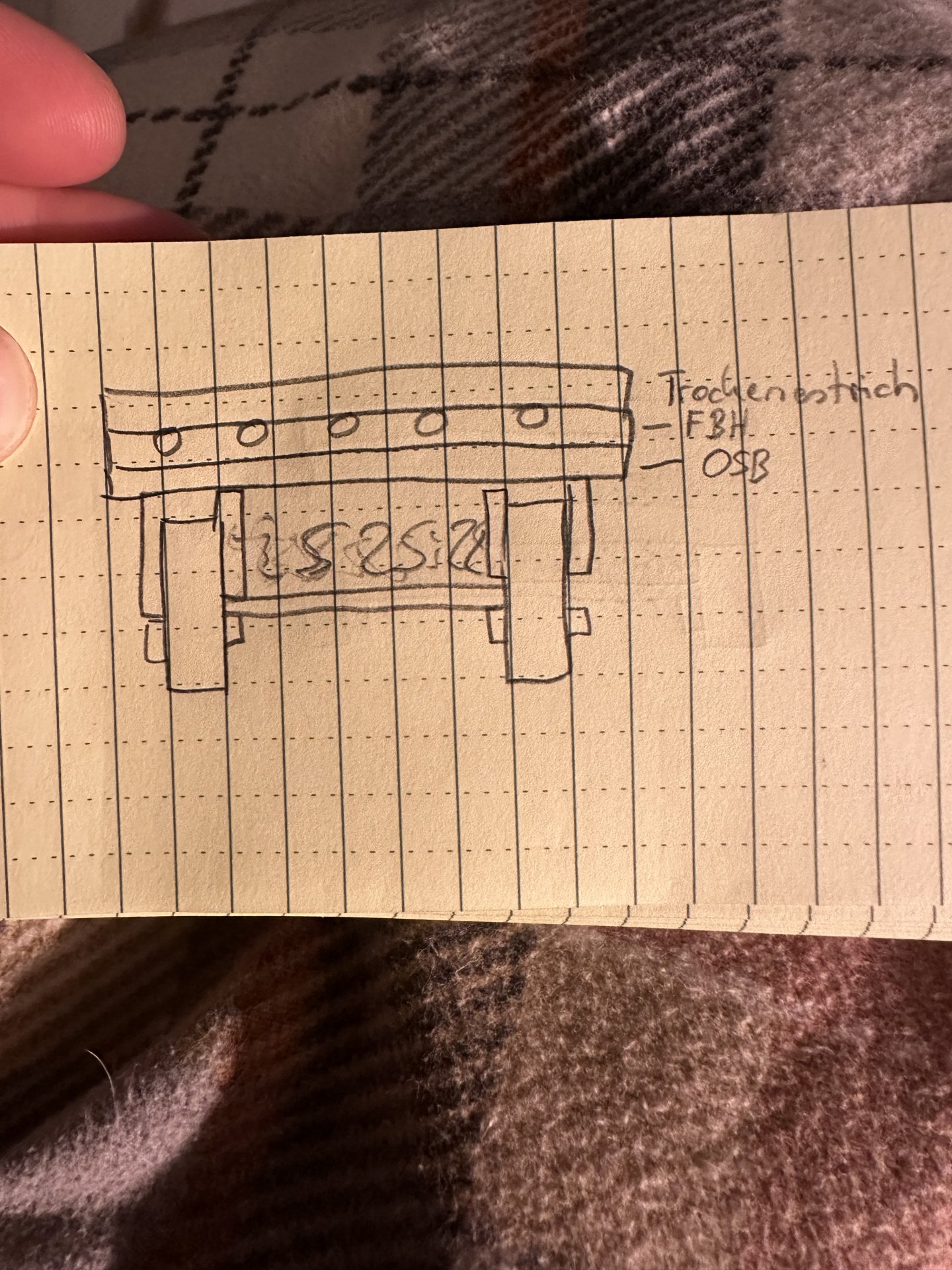

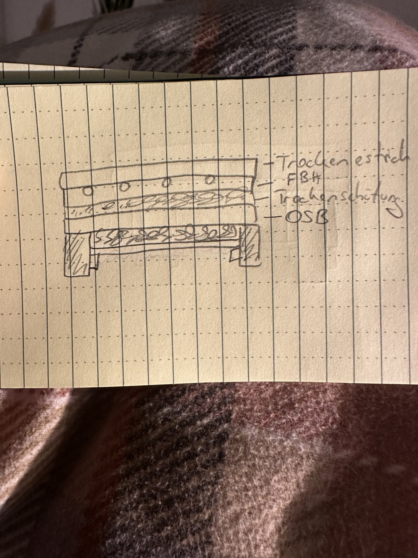

    In den Skizzen ist einmal der jetztige Zustand und dann der Zustand wie es sein sollte mit Bohlen, OSB usw. und der Ideenzustand mit OSB, Ausgleichsschüttung usw.

    In dem Fall könnte man auch eine gebundene Schüttung direkt auf die alte Schüttung bzw. Balken aufziehen und dann OSB schwimmend und verleimt verlegen. Lose Schüttung würde ich nicht empfehlen.

    Dazu die Frage ob ich mit der von Dir vorgeschlagenen Variante nicht Druck auf den Blindboden ausübe, was eigentlich verhindert werden soll?
  7. SvenvH
    SvenvH
    22.11.2019
    4.170
    1.584
    Welchen Balkenabstand hast du denn? Die OSB Platte sollte schon so gewählt werden, dass die nicht durchbiegt. Sonst macht das kein Unterschied ob die Schüttung auf oder unter der OSB Platte liegt. Da die Schüttung auf dem Blindboden schon bündig ist wirst du ja trotzdem Druck drauf haben wenn die Platte nachgibt.

    Der Balkenabstand Mitte zu Mitte sind 60 cm. Wir möchten 25mm starke ODB Platten verwendeten, womit die Durchbiegung minimiert wird.

    Das reicht völlig aus. Du kannst natürlich auch die Ausgleichschüttung auf die OSB Platten machen. OSB auf Balken verschraubt kann aber auch zum knarzen führen. Auf jeden Fall würde ich gebundene Schüttung bevorzugen. Die kann komplett eingebracht werden und wird dann begehbar, was die folgearbeiten deutlich erleichtert.

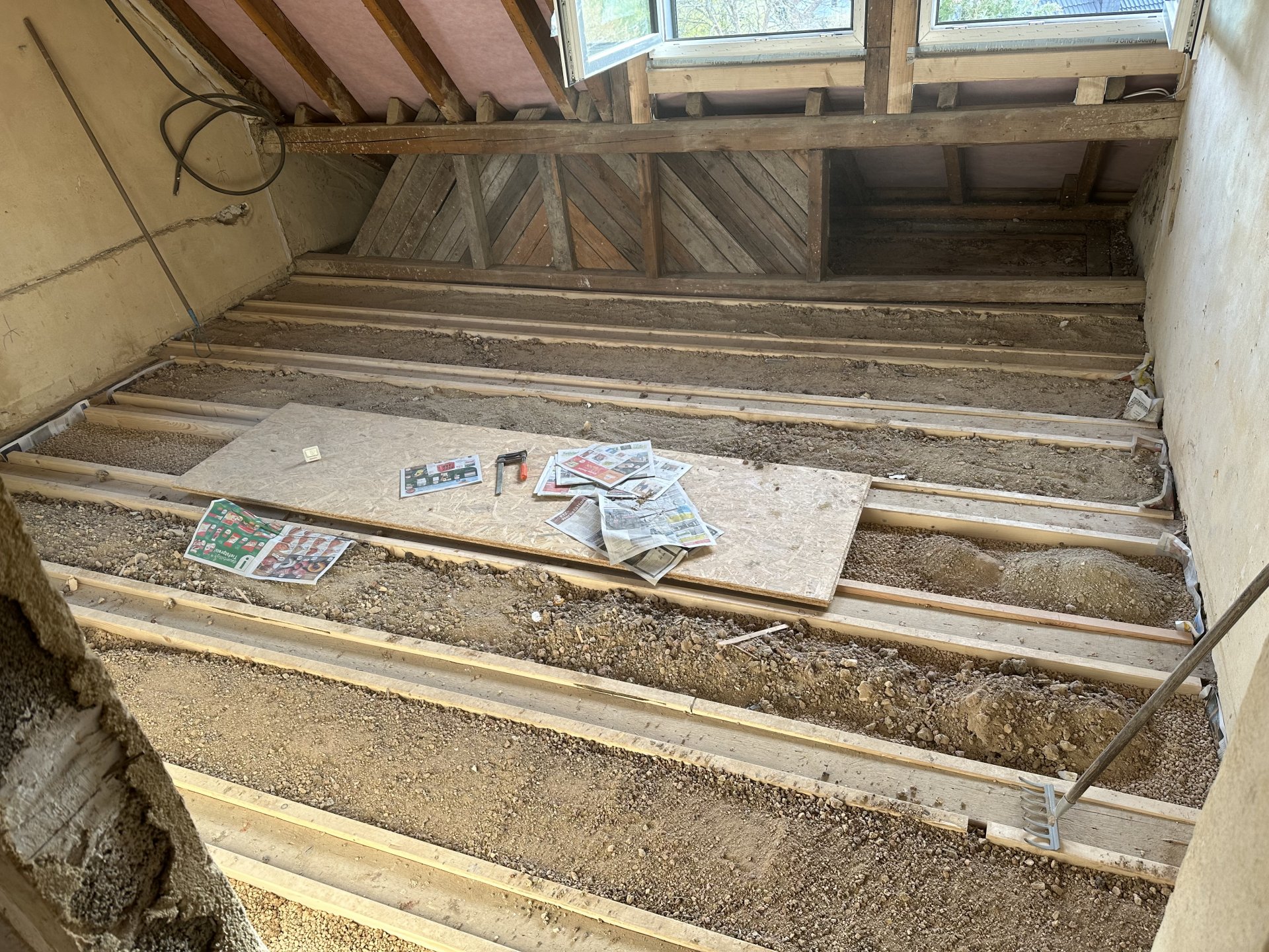

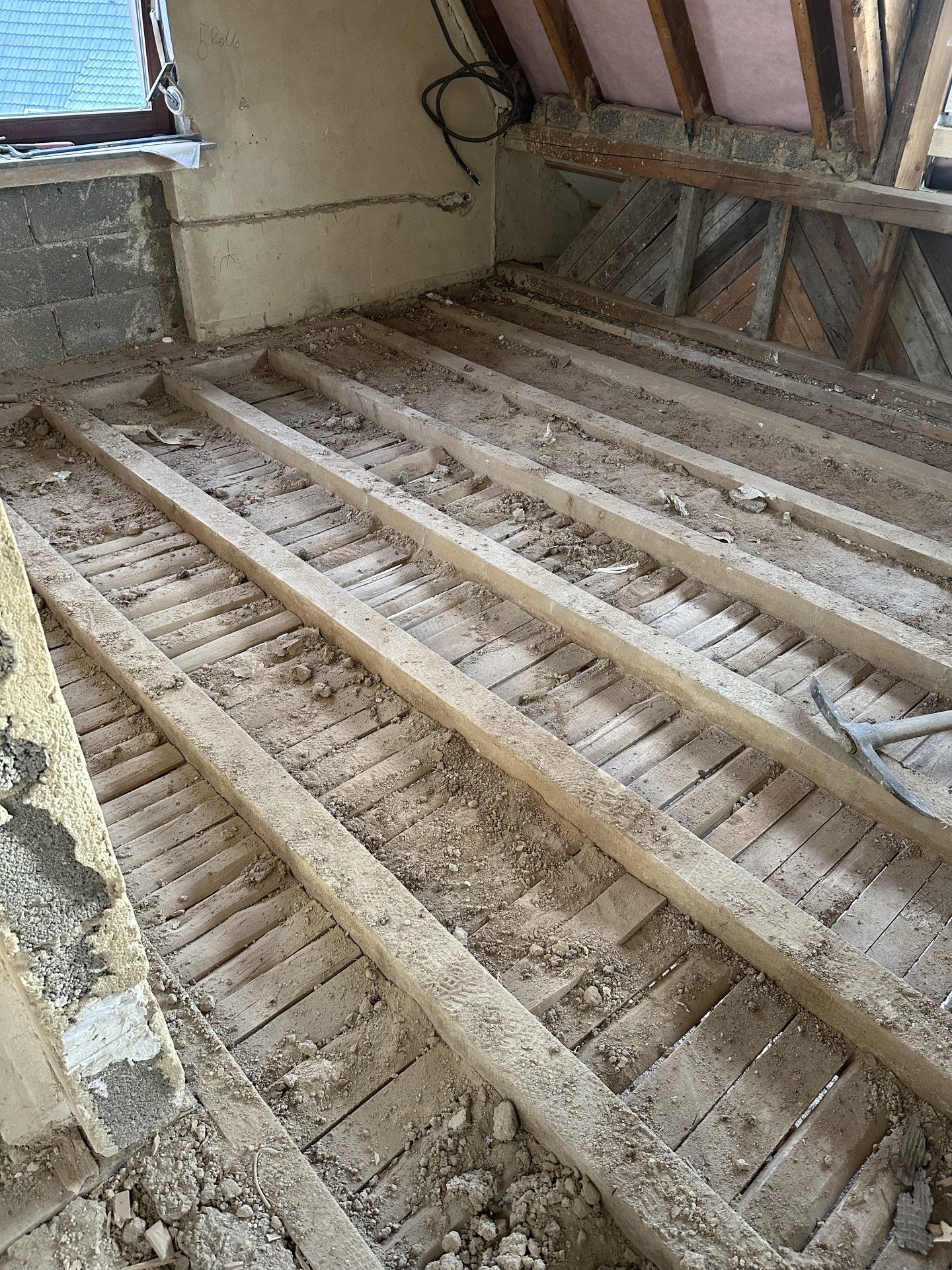

    Wir haben es nun doch versucht kommen gut vorran. Die Große Flex zerteilt die Stücke, die kommen weg und werden später wieder durch einen geeignetes Substitut ersetzt. Die feinen Teile heben wir auf und fügen diese auch später wieder hinzu. Wir werden also doch den klassischen Weg bestreiten

    Warum? So wie es auf dem Bild aussieht, ist das Lehm, den kannst du dem Hämmerchen (1000 g ist für mich der beste Kompromiss zwischen Kraft und Ausdauer) etwas zerkleinern und perfekt wieder verwenden.

    Ich kann dir morgen nochmal ein Foto machen. Des Schüttgut ist ggf. Lehm, der Rest ist tatsächlich Beton bzw. Bims mit Zement.

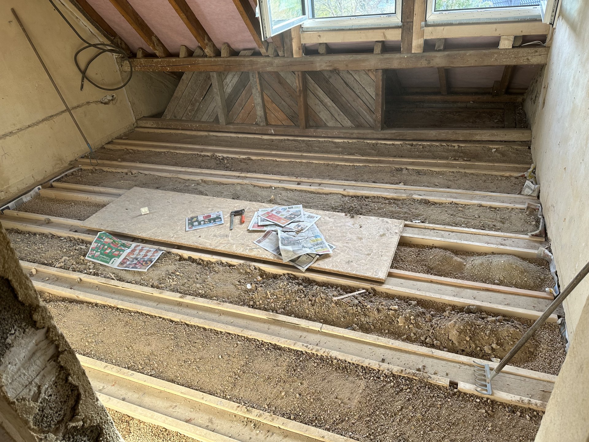

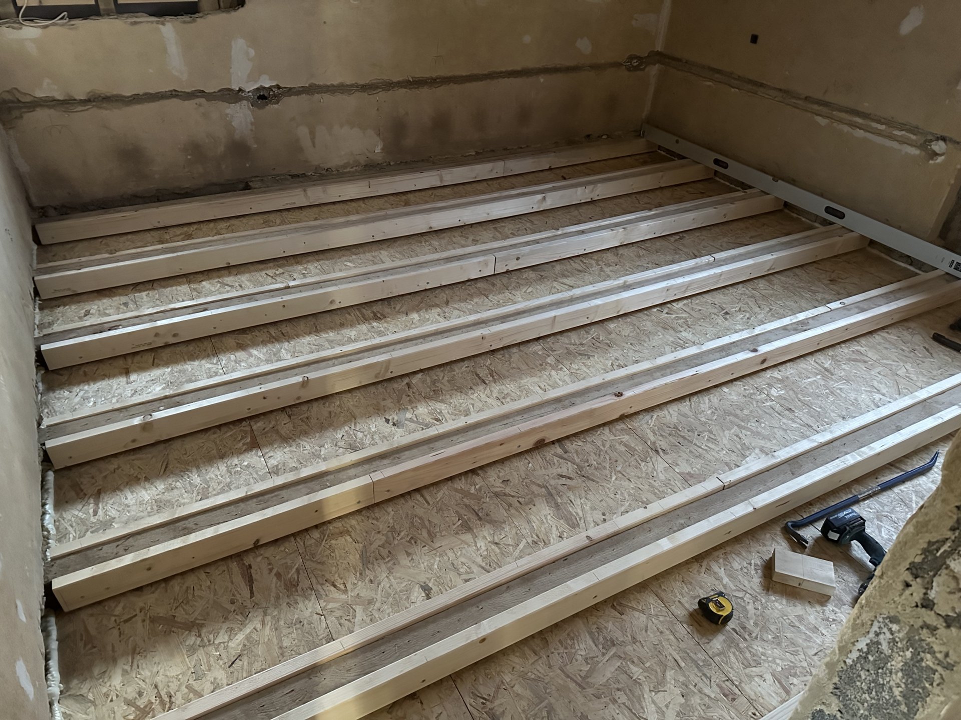

    Beigefügt ein Bild des Grundmaterials. Wir haben uns nun auch dafür entschieden, die alten Bretter zu entfernen, den neuen Blindboden aus OSB herzustellen und die Nivellierung so durchzuführen, wie es heute stand der Technik ist - also mit Bohlen.
    Da wir bereits zuvor einen Statiker da hatten, der uns alles nachgerechnet hat, konnte ich auf seiner Rechnung die Lehmschüttungshöhe und unseren geplanten Fußbodenaufbau nachrechnen. Wir sind mit allem im grünen Bereich, sofern wir die schwere Schüttung nicht höher als 8 cm machen.

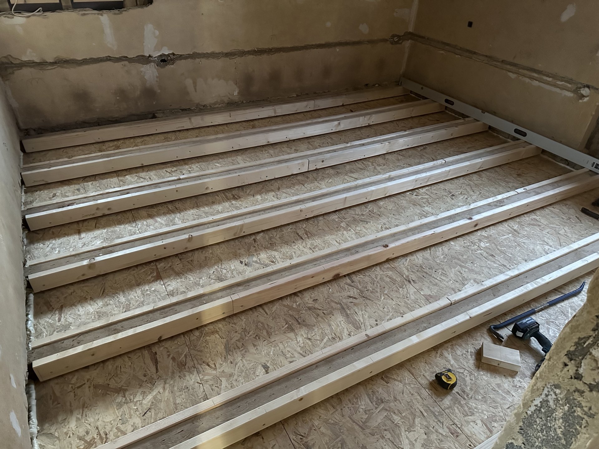

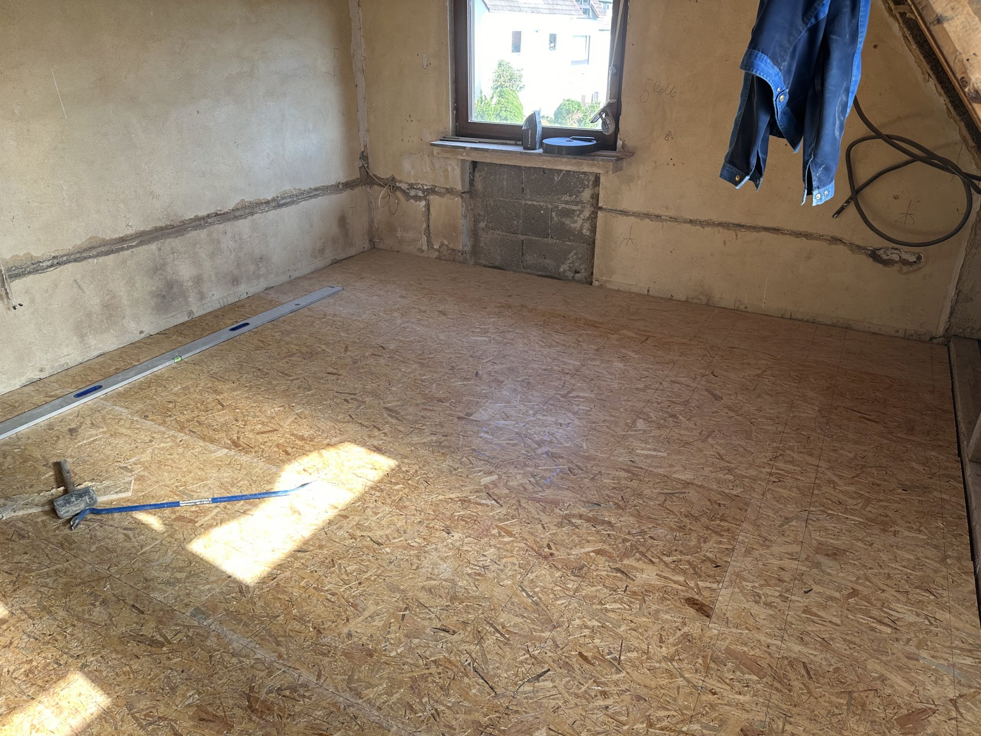

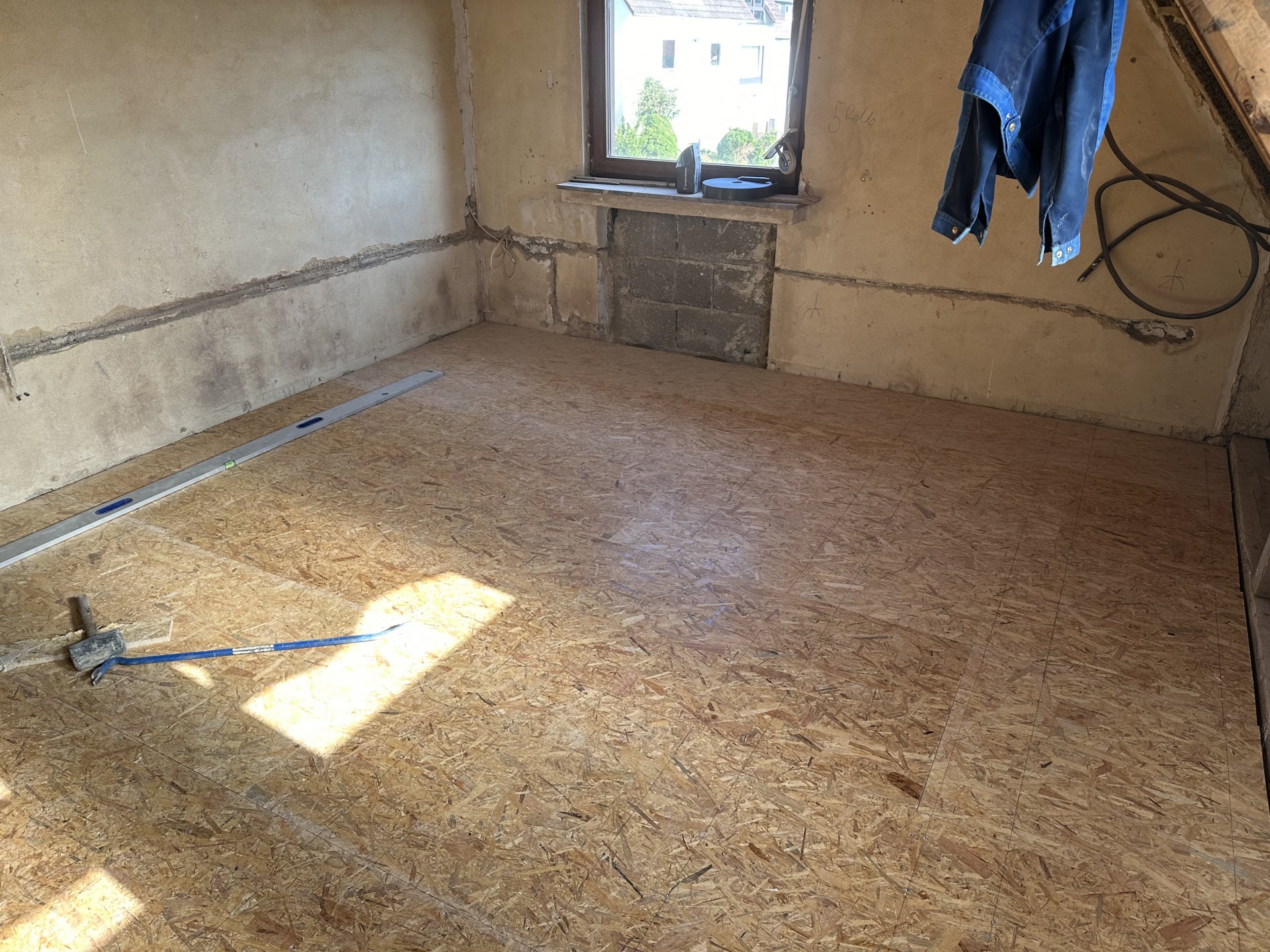

    Hallo Zusammen, ich wollte mich einmal zurückmelden. Wir haben nun die Schüttung (Beton) entfernt einen neuen Blindboden eingesetzt, neue Lehmschüttung eingebracht und die Balken nivelliert als auch nach ausreichend Trocknungszeit bereits die OSB-Platten für den Boden ( zumindest in einem Raum) verlegt. Ich bin sehr positiv beeindruckt, da die Decke deutlich weniger schwingt und auf 1,5mm gerade ist.
    Vielen Dank nochmal, die Arbeit hat sich gelohnt!

    Top, sieht gut aus. Wenn der OSB Boden drauf ist wirkt es immer gleich so ordentlich. Gute Arbeit.
    Wir haben vor ein paar Wochen das gleiche gemacht, ebenfalls Fehlboden gegen OSB getauscht und mit Bohlen seitlich angeflanscht. Hauptsächlich wegen Ebenheit und Schwingung.
