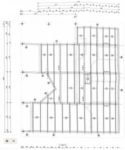

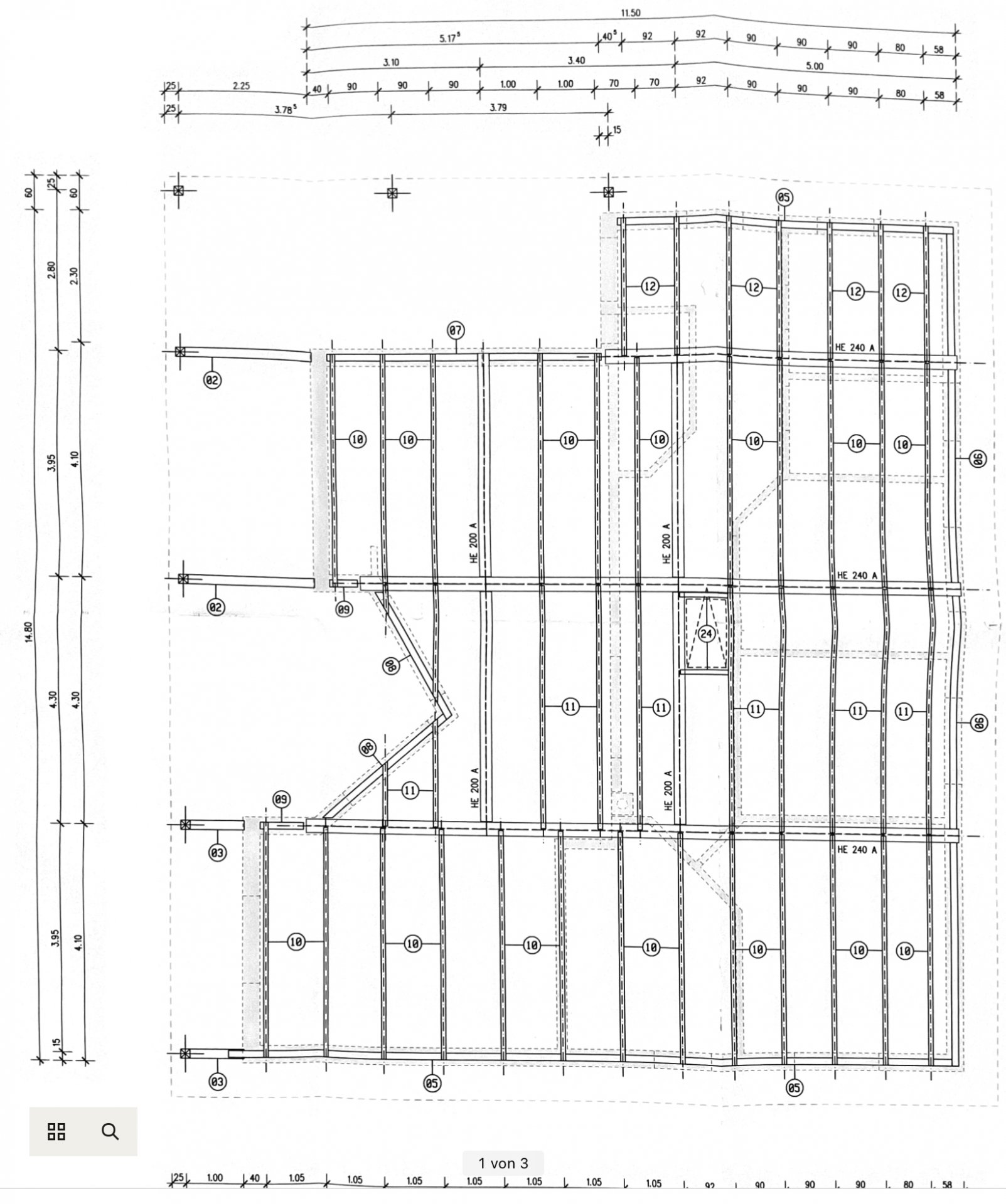

    Hallo ihr Lieben,
    ich baue einen Dachboden aus und suche nach Verbesserungen in Sachen Schalldämmung und Schwingungen.
    Die Decke ist eine Kombi aus Holz Balken (8/24) und Stahlträgern (20er und 24er). Siehe Bild.
    Zwischen den Balken liegt 20er Dämmung aus Glaswolle. Auf die Balken wurde Filz gelegt, darauf OSB 3 (22mm) ohne Verleimung geschaubt. Osb liegt teilweise an den Stein-Drempeln an, keine Fuge.
    Man hört unten jeden Schritt und jedes Geräusch.
    Meine Probleme und die Lösungsideen.
    1. Der Hohlraum unterm Osb klingt wie eine Trommel.
    Ich möchte weitere Glaswolle reinlegen, um den Hohlraum zu entfernen. Außerdem möchte ich eine Fuge ringsherum zu den Wänden erstellen, um direkte Schall Übertragung auf diese zu reduzieren.
    2. Die Decke schwingt beim Drüberlaufen, außerdem hab ich im Geschoss drunter Risse zwischen Wand und Decke, die sich verändern je nach Last, die ich oben auf die Decke bringe.
    Ich glaube, dass die Decke mittels Masse vorgespannt werden muss, um die Schwingungen und Bewegungen zu reduzieren. Ich erwäge Fermacell 30mm MW, um Gewicht und Trittschalldämmung zu bekommen. Auch würde ich vorher eine Verleimung der Osb und das direkte Verschrauben auf den Balken - ohne den Filz - erwägen, um eine statische Scheibe zu erhalten.
    Was sagt ihr zu meinen Ideen? Sinnvoll oder sinnlos? Bessere Lösungen?

    Holz ist nun mal elastisch.
    Tip: HECO Unix Schrauben für OSB.
    Filz finde ich grundsätzlich nicht schlecht als Dämpfung.
    Die Decke darunter ggf abhängen.

    Sobald Du den OSB Boden mit den Balken verschraubst, wird der Schall vom Boden über die Schrauben übertragen.
    Warum machst Du den OSB Boden nicht schwimmend?
