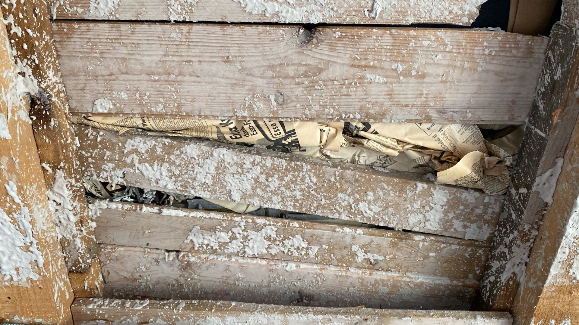

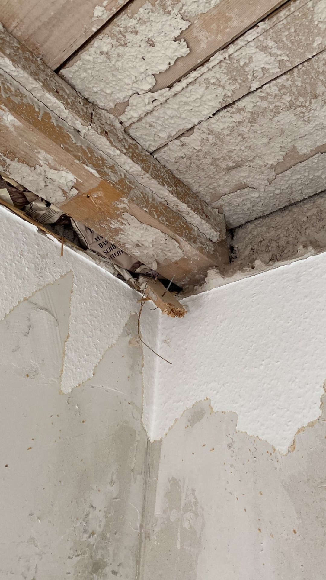

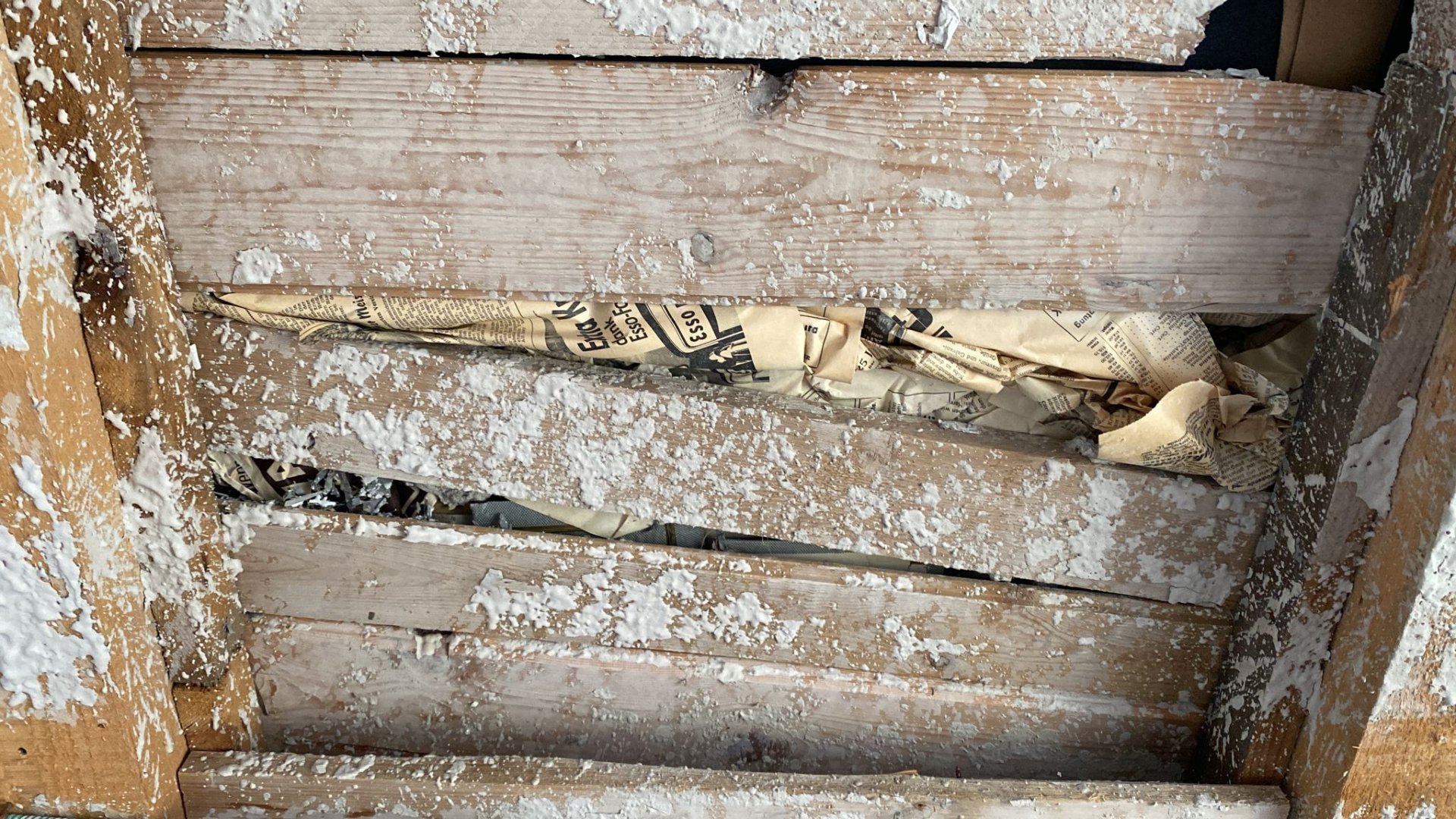

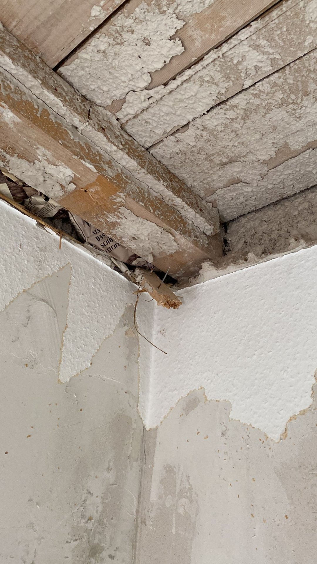

    Guten Tag liebe Experten,
    wir sind gerade dabei, unser 2-Familienhaus Baujahr 1962 zu sanieren.
    Aktuell haben wir die Schilfrohrdecke heruntergerissen, um die Elektrik zu ertüchtigen und den Schallschutz zu verbessern.
    Geplant war, zwischen den Balken und unterhalb des Blindboden Steinwolle einzusetzen und dann mit entkoppelten Direktabhängern ein Gerüst für eine Gipskartondecke aufzubauen. Wir wollten 20 mm Gipskarton oder vergleichbares aufhängen. Klar, dass sich dadurch der Schallschutz nicht perfektionieren lässt, aber doch erheblich verbessern lässt.
    Vorneweg: Das Haus ist außen komplett gedämmt mit 14 cm Styropor.
    Der Deckenaufbau ist von unten nach oben: Schilfrohr, Leerraum, Blindboden, darauf Pappe, Zementsäcke, Folie, was auch immer, dann größten Teils Glaswolle, hier und da aber auch Holzwolle. Auf die Oberkante der Balken sind ca 1,5-2 cm dicke Dielen genagelt, auf denen eine Holzfaserplatte liegt. Darüber eine PE-Folie und dann der Estrich vom OG. Das OG ist renoviert, vermietet und bewohnt, der Zugang zur Decke von oben ist auf Jahre hinaus nicht gegeben.
    Nun tauchen ein paar Fragen auf:
    Zwischen dem letzten Balken und der Mauer ist ein Spalt von ca 6-8 cm Breite, darin findet sich allerhand Kram: Heraklit-Reste, Zeitungen, Illustrierte, Pappe, aufgerollte Zementsäcke. Ich würde diesen Spalt einfach leer machen und mit Steinwolle auffüllen?
    Was soll ich mit dem Blindboden machen: Finger weg und so belassen oder kompletten Blindboden (wohlgemerkt: gefüllt mit Glaswolle, stellenweise auch Holzwolle, KEINE Schlackeschüttung o.ä.) rausmachen und den Zwischenraum (ca 10 cm) bis zu den Dielen des OG mit Steinwolle ausfüllen?
    was mein ihr?
    Vielen Dank für Eure Meinung!
    Peter
    Spalte zwischen letztem Balken und Außenmauerkwerk.
    So Schaut der Blindboden aus.

    Das ist schade, denn für den Schallschutz willst du vor Allem Masse auf dem Fehlboden haben. Diese von unten einzubringen, dürfte nicht ganz einfach sein. In der Situation würde ich den wohl gar nicht anfassen und auf die Dämmwirkung der unterseitig angebrachten Wolle vertrauen.
