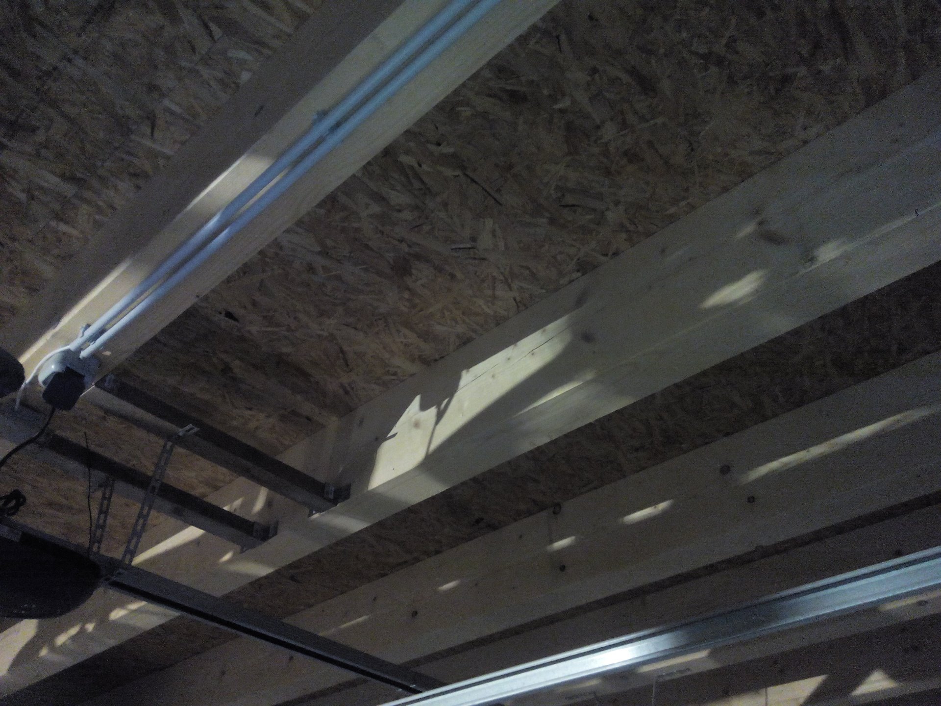

    ich bin im Moment dabei meine Scheune auszubauen. Jetzt geht es um die Frage wie die Decke der Garage aufgebaut werden soll. Über der Garage wird sich später mal Wohnraum befinden.
    Istzustand der Decke (siehe Bild):
    -KVH-Balken 26/12
    -25mm OSB3
    Geplant:
    -KVH-Balken 26/12
    -25mm OSB3
    -035 260mm Dämmung zwischen den Balken
    -Membran/Unterspannbahn
    -Metall-Profile oder Latten
    -GKBI (GipsKartonPlattenImprägniert)
    Jetzt gibt es unterschiedliche Meinungen welche Membran/Unterspannbahn man verwenden sollte.
    Variante 1:
    diffusionsoffene Unterspannbahn (Bsp: 3w.bmd-baustoffe.de/150g-Schalungsbahn-Unterdeckbahn-Unterspannbahn-Dach-Bahn-diffusionsoffen-ZVDH) wie sie auch beim Dach verwendet wird
    Variante 2:
    Klimamenbran mit variablem SD-Wert (z.B. Isover vario)
    Natürlich können auch weitere Vorschläge gemacht werden falls beide Varianten nicht so optimal sind.
    Es gibt ja die Regel, dass der Aufbau von warm nach kalt immer diffusionsoffener werden sollte. Also sollte Variante 1 eigentlich funktionieren. Wäre natürlich auch kostengünstiger.
    Bei der Klimamenbran mit variablem SD-Wert habe ich einfach Bedenken, ob das alles so funktioniert wie das von den Herstellern versprochen wird. Gibt es hier Langzeiterfahrungen? Welches physikalische Größe steuert den variablen SD-Wert? Die Temperatur? Der Dampfdruck?
    Bin schon gespannt auf Eure Antworten. Vielen Dank im voraus.

    Normale Dampfsperre muss immer auf die warme Seite.
    Dampfdruck "von Oben nach Unten" ist aber meist zu vernachlässigen.
    Variable Dampfbremsen funktionieren nur bei sommerlicher Aufheizung wie konzipiert. (Hier also gar nicht.)
    Unterspannbahn in der kalten Garage ist verzichtbar.

    Außen ist eine osb drauf die hat einen sperrwert, da nützt dir eine Unterspannbahn nichts..... esb Platte wäre besser gewesen.
    Außen wäre eine Belüftungsebene gut , das ist besser als nichts

    Lass die Folie weg. Die macht an der Stelle keinen Sinn. Einfach gkb mit Unterkonstruktion direkt unter die gedämmten Balken anbringen. Garage ordentlich belüften.
