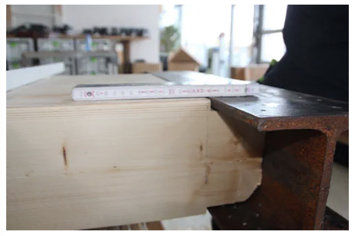

    Ursprünglich war geplant, die Balkenlage durch seitliches Anlaschen von getrockneten Dielen (160x40) zu nivellieren. Leider habe ich beim entfernen des alten Fußbodens feststellen müssen, dass zwei der Balken bereits beschädigt sind und mit seitlich angeschraubten 160mm U-Trägern verstärkt wurden, welche ebenfalls nicht waagrecht bzw. in einer Ebene verlaufen. Hier bleibt mir vermutlich nichts anderes übrig, als die Höhe durch aufgelegte Nivellierplättchen auszugleichen, ich dachte an 10x5cm Sperrholzplättchen in diversen Stärken, alle 30cm und mit Montagekleber gegen verrutschen fixiert? Oder hat hier jemand einen eleganteren Vorschlag?

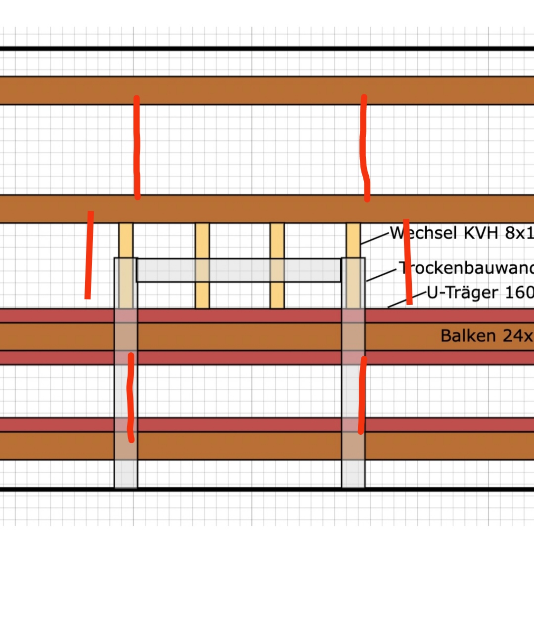

    Zusätzlich soll ein Teil der Trockenbauwand mittig-parallel zwischen zwei Balken verlaufen. Ursprünglich war geplant, jeweils unter den Metallständern einen Wechsel (KVH 160x80) mit Balkenschuhen einzuziehen, allerdings machen mir auch hier wieder die U-Träger einen Strich durch die Rechnung. Wäre es möglich, bzw. ratsam die Wechsel per Balkenschuh an dem noch intakten Balken zu befestigen und die andere Seite in den U-Träger ‚einzuzapfen‘ (?), wie hier gezeigt:
    Oder muss hier zwangsläufig ein Statiker hinzugezogen werden, da die U-Träger nicht für eine solche Lastenaufnahme gedacht sind und sich u.U. verdrehen könnten?
    (Das Bild stammt aus einem Anwendungsbeispiel des Herstellers Festool namens "Stahlträger mit eingeschobenen Deckenbalken", leider kann ich den direkten Link nicht einfügen, da ich noch keine 10 Beiträge verfasst habe.)

    Hallo Alex,
    Stand jetzt gibt es leider nicht viel, was ich fotografieren könnte - die alte Schüttung liegt noch zwischen den Balken. Das Bild von Festool habe ich nur als Beispiel eingefügt, wie ich die geplanten Wechsel mit den U-Trägern verbinden wollte, also eine Seite per Balkenschuh an den intakten Balken, die andere Seite ins U-Profil eingesteckt, als Tischler würde ich wohl sagen "Zapfen in Nut". Meine Befürchtung war, dass die angelaschten U-Träger (alle 50cm mit dicken Gewindestangen durch die beschädigten Balken verschraubt, sieht für mich grundsätzlich solide aus) nicht dafür gedacht sind, Lasten über den unteren Flansch abzutragen und ggf. die Balken verdrehen könnten? Falls dem so wäre, müsste ich den geplanten Grundriss wohl nochmal abändern und könnte mir das Abtragen der alten Schüttung an der Stelle sowieso sparen, deswegen wollte ich erstmal fragen, bevor ich anfange zu buddeln. ;)

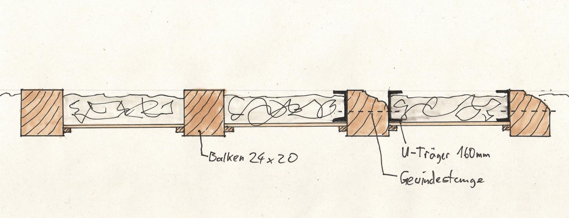

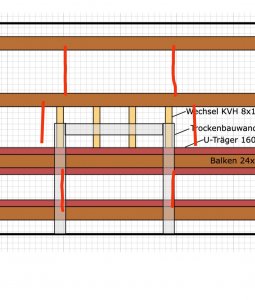

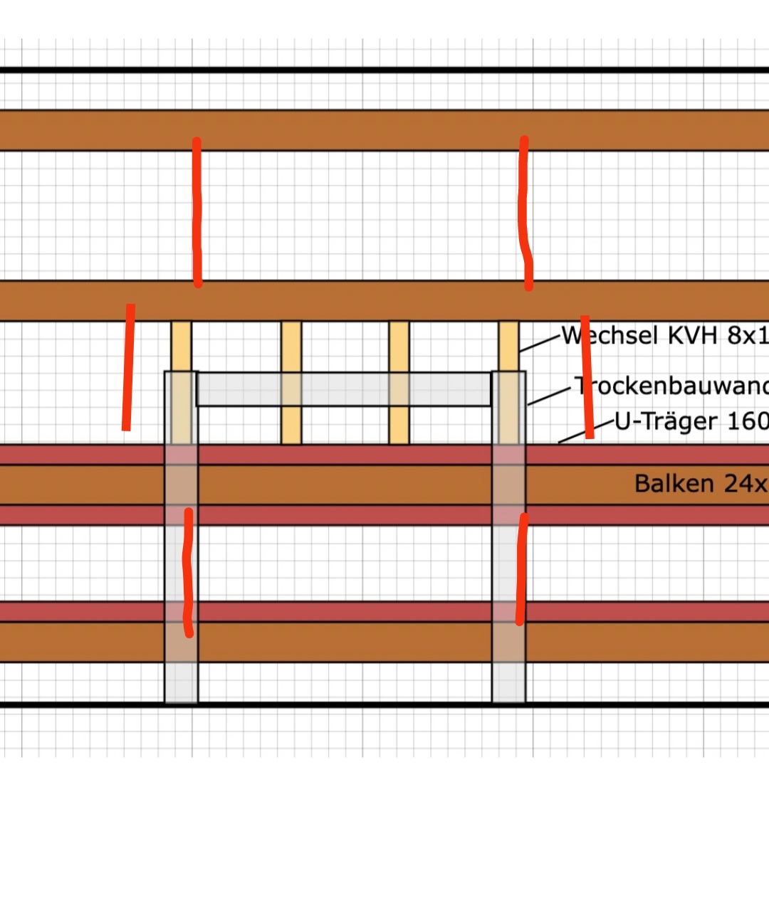

    Hier wie versprochen ein paar Skizzen. Querschnitt der Balkendecke:
    Wie man sieht, sind zwei der Balken vollkommen intakt, die anderen beiden sind beschädigt und wurden mit angeschraubten U-Trägern verstärkt.

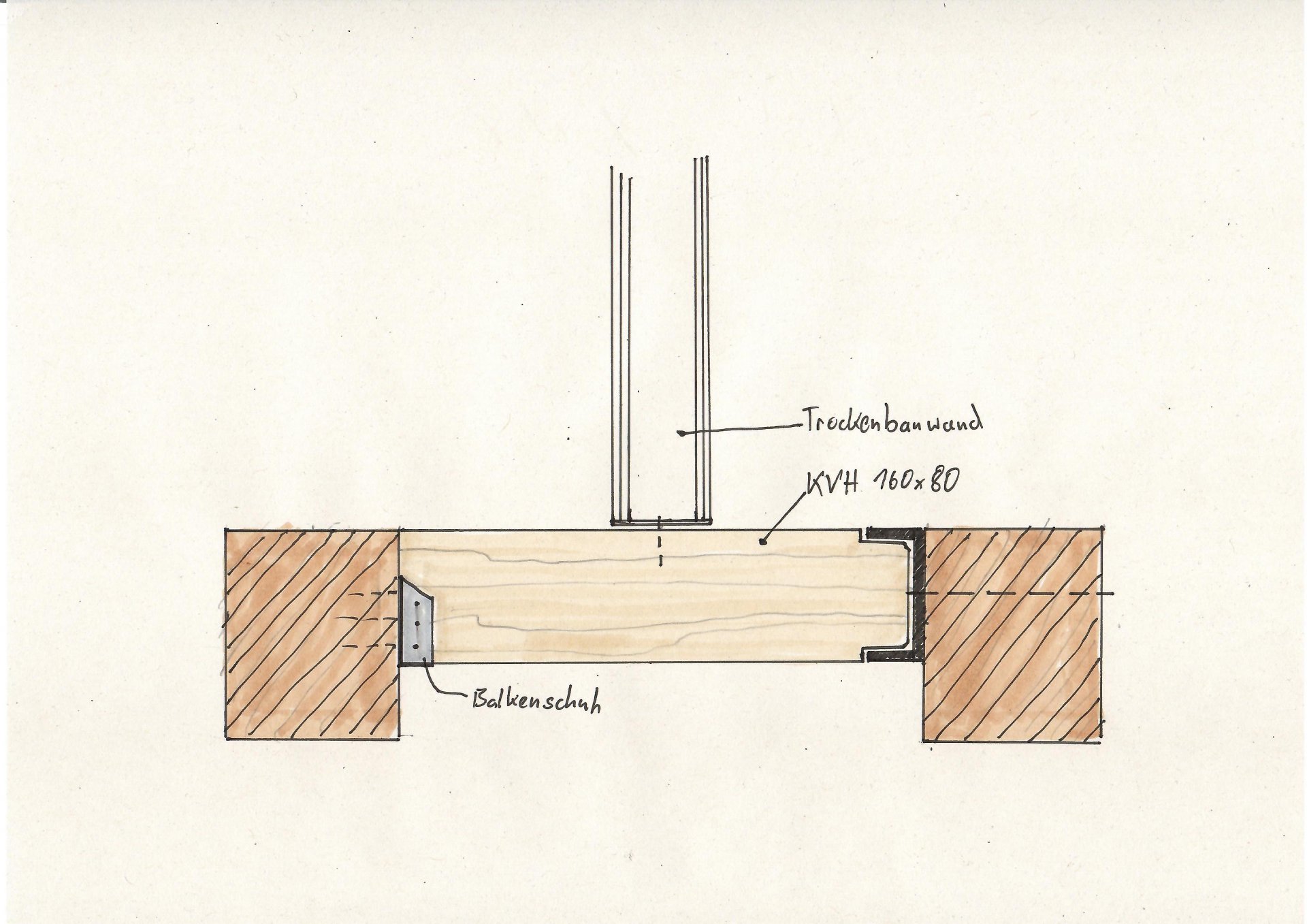

    Nun soll zwischen den beiden mittleren Balken eine Trockenbauwand parallel zur Balkenlage gestellt werden und ich bin mir nicht ganz sicher, wie ich die notwendigen Wechsel am U-Träger befestigen kann. Hier mein Lösungsvorschlag:
    Kann man das so machen oder lieber "Finger weg"?

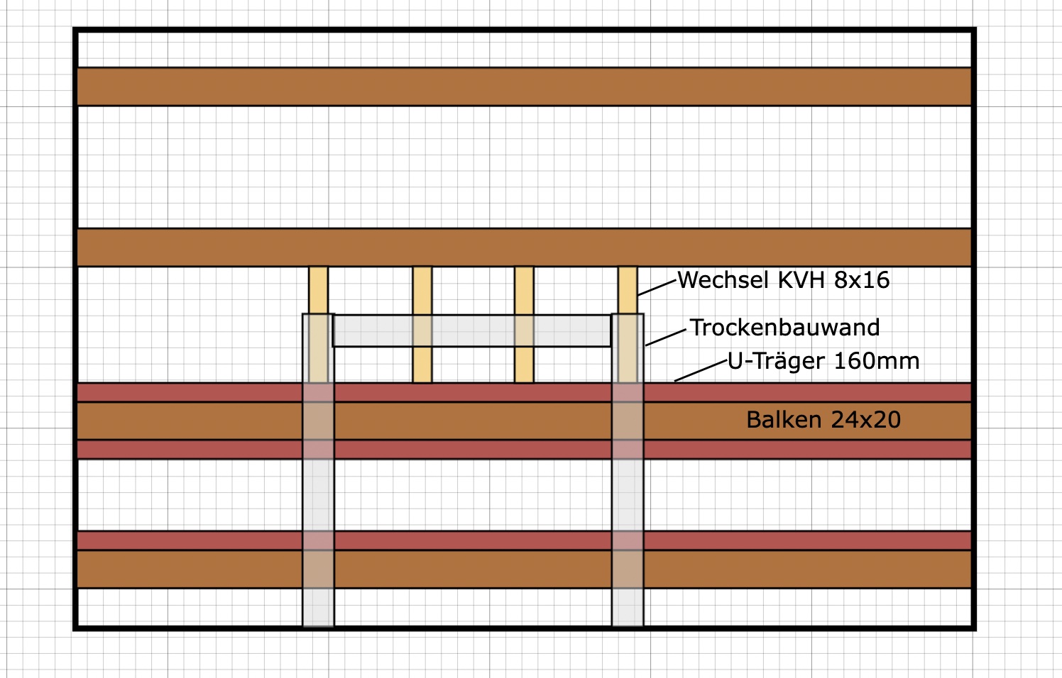

    Der Vollständigkeit halber noch eine sehr vereinfachte Skizze vom Balkenverlauf und dem geplanten Grundriss: (nicht Maßstabsgetreu)
    Ich hoffe das macht die ganze Sache etwas anschaulicher, Fotos von den Balken und U-Trägern werde ich machen, sobald ich wieder in die Wohnung komme. Danke und Gruß
    Robin
  5. SIL
    10.865
    4.212
    Diese verdrehen sich nicht.
    Das kann so ausgeführt werden.
    Allerdings muss deine rechte Seite , deine Wechsel auch verschraubt werden , du hast nun schon GeWi drinne , das einfachste wäre eine zweite Bohrung und dann mit Winkel deine Wechsel verschrauben ( mit Winkel meine ich auch Winkel und keine Holzbauwinkel und dieser Balken ist beidseitig verstärkt ?) oder du schweißt einige Laschen ein, Brandschutz dabei beachten.
    Wenn ich es richtig interpretiere doppelst du ja den linken Balken auch auf , wegen der Höhenlage diese Bohle kommt dann links an den Balken und die Wechsel enden nicht mit deiner TB Wand setze noch weitere ein.

    Oh, über eine Befestigung der Wechsel am U-Träger per Winkel und Schrauben habe ich ehrlich gesagt noch gar nicht nachgedacht. Ich ging bisher davon aus, dass die Last sowieso auf den unteren Flansch abgetragen wird und dass die Wechsel, sobald mit UW-Profil und Rohboden verschraubt, sich auch nicht mehr großartig seitlich bewegen können. Du gehst also davon aus, dass es nicht ausreicht wenn die „Zapfen“ der Wechsel auf dem unteren Flansch (Innenmaß ca. 55mm) aufliegen und gegen seitliche Bewegung gesichert sind, sondern dass hier noch eine zusätzliche tragende Verbindung notwendig ist?
    Ferner dachte ich daran, die Trockenbauwand direkt auf die Balken aufzubauen, eventuell mit einem Rahmenholz 50x75 als Unterlage unter dem UW-Profil, um die Last besser zu verteilen, in dem Fall könnte ich womöglich auf die zusätzlichen Wechsel verzichten, oder? Zumindest die zwei unteren, die du eingezeichnet hast?
  7. SIL
    10.865
    4.212
    Du solltest deine Last über den Steg abtragen möglichst nicht über die Flansche/Gurte.
    Lichte oder Achse? Bei Achse reicht dann auch Bohlen anstatt
    Rahmenholz
    Wie willst du dies erreichen ohne Befestigung im Steg ...da ich deine Balken und deren Zustand nicht kenne und hier Stahl / Holz Kombination vorliegt ist eine reine untere Flansch / Gurtsicherung nicht ausreichend.

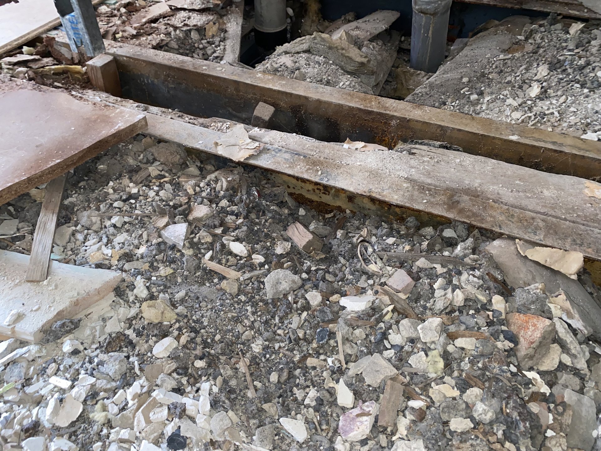

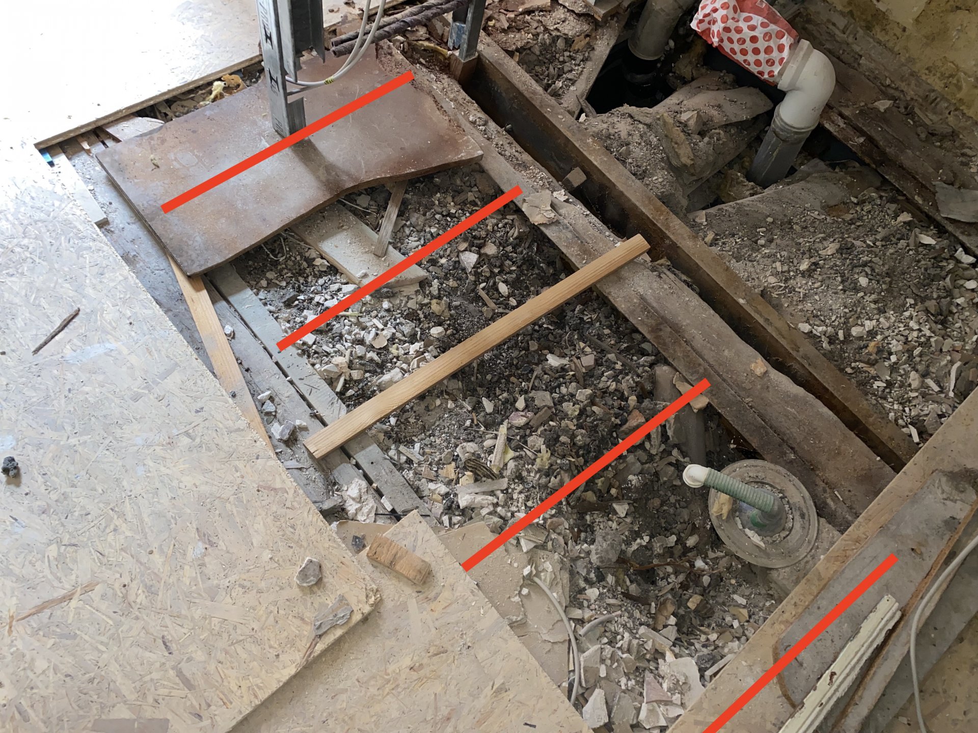

    Wie versprochen hier noch einige Bilder der aktuellen Baustelle:
    Mir stellt sich langsam auch die Frage, ob hier nicht sowieso mehr gemacht werden muss, ich habe leider keine Erfahrung in der Hinsicht. Ich habe mich nun jedenfalls wieder auf die Suche nach einem Fachbetrieb mit freien Kapazitäten gemacht und warte auf Rückmeldung, aber falls sonst noch jemand eine Idee und/oder Einschätzung zur Situation hat, würde ich mich sehr freuen.
  12. SIL
    10.865
    4.212
    Räum das ganze Gerassel raus zumindest in dem Bereich wo du verstärken musst , Korrosionschutz an den Profilen soweit halt zugänglich, was vom Balken lose ist auch mit raus - ansonsten schon schlimmeres gesehen.
