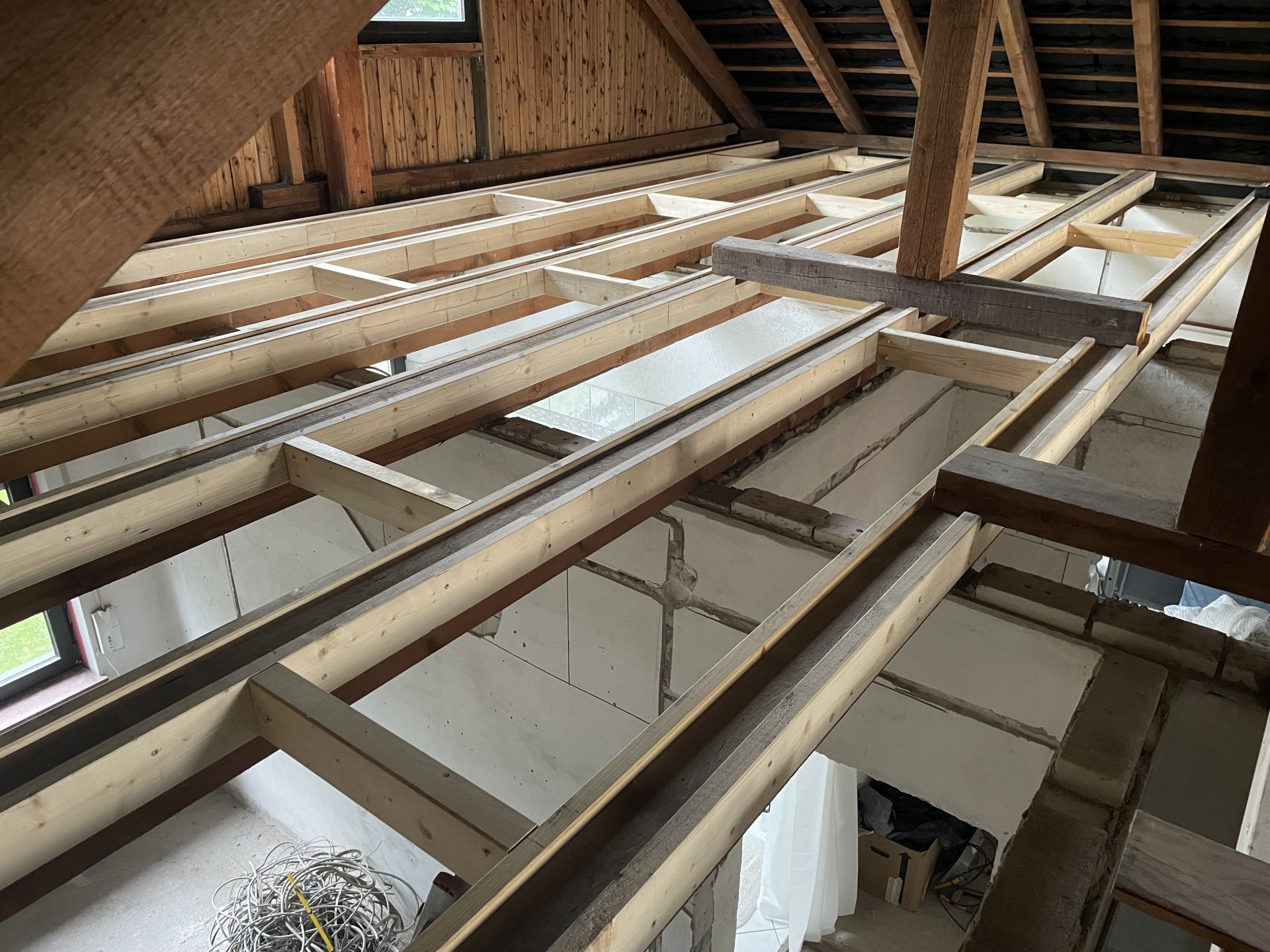

    Hallo zusammen, ich benötige mal eure Fachmeinung!
    Ich saniere gerade die Holzbalken-Zwischendecke meines EFH aus 1976. Das Dachgeschoss wurde bisher nur als Lagerraum verwendet. Nun möchte ich die Unterkonstruktion vorbereiten, um das DG später als Wohnraum zu nutzen.
    Alte Konstruktion
    Die Holzbalken liegen in einem unregelmäßigen Abstand (ca. 50-80cm) über eine Länge von ca. 9m. Im hinteren Teil des Hauses liegen die Balken auf zwei 12cm dicke Porenbetonwände auf und im vorderen Teil auf eine etwa mittig gesetzte 24cm Porenbetonwand.
    Maßnahmen
    Mit seitlich angeschraubten Ausgleichsbohlen (4x12cm) habe ich die Unterkonstruktion ausnivelliert. Nun möchte ich horizontale Schwingungen minimieren und habe angefangen Querverbindungen im Abstand von 250cm zwischen die Holzbalken zu schrauben. Später werden als erste Lage 21mm starke Rauhspundbretter auf die Ausgleichsbohlen geschraubt. Als zweite Lage dienen 25mm OSB-3-Platten (N+F verleimt).
    Das Installieren von Querverbindungen scheint zu polarisieren und ich bin mir nun unsicher, ob und wie ich fortfahren soll. Wie würdet ihr die Konstruktion bewerten?
    Danke!

    Die 21 mm Rauhspund sollten als Gefache eigentlich schon dafür sorgen dass es horizontal nicht mehr schwingt. Ob 21 mm ausreichend sind kann ich nicht sagen.

    Wieso willst du erst Rauspundbretter und dann OSB verlegen? 25mm OSB-Platten verlegt, mit einem Befestigungsabstand von unter 10 cm und dann schwingt da horizontal nichts mehr. Reicht völlig aus. Nur da, wo die Gefache über 60 cm sind, würde ich noch einen zusätzlichen Balken einziehen. 80 cm Deckenbalkenabstand wäre mir vom Bauchgefühl her als Boden zu groß. Müsste ein Statiker mal nachrechnen.

    Ich habe lange abgewägt, ob ich die freien Stürze mit einem untergeschraubten Brett verstärke, oder stattdessen eine erste Schicht Rauhspundbretter installiere. Ich habe mich dann für die letztere Variante entschieden, da diese zwar kostspieliger, aber auch stabiler und sauberer wirkte. Für „Beinaheauflieger“ hätte ich dann zusätzliche Bohlen seitlich an die Ausgleichsbohlen schrauben müssen. All das wäre mir zu viel „Bastelei“ gewesen.
    Wie würdet ihr die Konstruktion mit Querverbindern bewerten? Sind ernst zu nehmende Spannungen und daraus resultierende Konsequenzen in Form von Knackgeräuschen, Haarrissen im Fugenbereich oder gar Materialversagen zu erwarten?

    Zuwenig, auch 25 mm auf 80 cm Achse schwingt
    Du meinst Wechsel , warum sollte es versagen?
    Ob hier Spannungen oder Geräusche entstehen kann dir niemand sagen , wenn du oben und unter der Decke relativ gleich temperiest und keine Feuchtigkeit zuführst werden mit hoher Wahrscheinlichkeit keine Geräusche auftreten, du solltest aber natürlich nun auch nicht ein entsprechendes schweres Mobilar aufstellen, das ist häufig bei älteren Holzdecken abzufinden bei Platzierung die Belastung führt zu einer 'Steifigkeit' im angrenzenden Bereich und Schwingung in einigen Abstand auf

    Danke für deine Einschätzung! Dann werde ich die restlichen Querverbindungen installieren und das Dachgeschoss schnellstmöglich ausbauen, damit keine unterschiedlichen Temperaturzonen entstehen.
