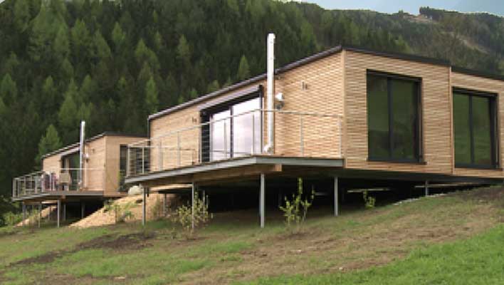

    Wenn du mir die Zulassung für Unterlegklötzchen und div andere Basteleien zeigst :) Ich kenn auch keinen der sich statische Nachweise für Querlattungen, OSB Böden usw machen lässt bevor er loslegt.
    Fakt ist: heute stellt man sogar Häuser auf Schrauben:

    Schraubfundamente sind sicher ein anderer Fall und befinden sich unter lastverteilenden Trägern oder Wandscheiben.
    Fußbodenkonstruktionen würde ich nur linienförmig unterstützen und nicht punktförmig.
