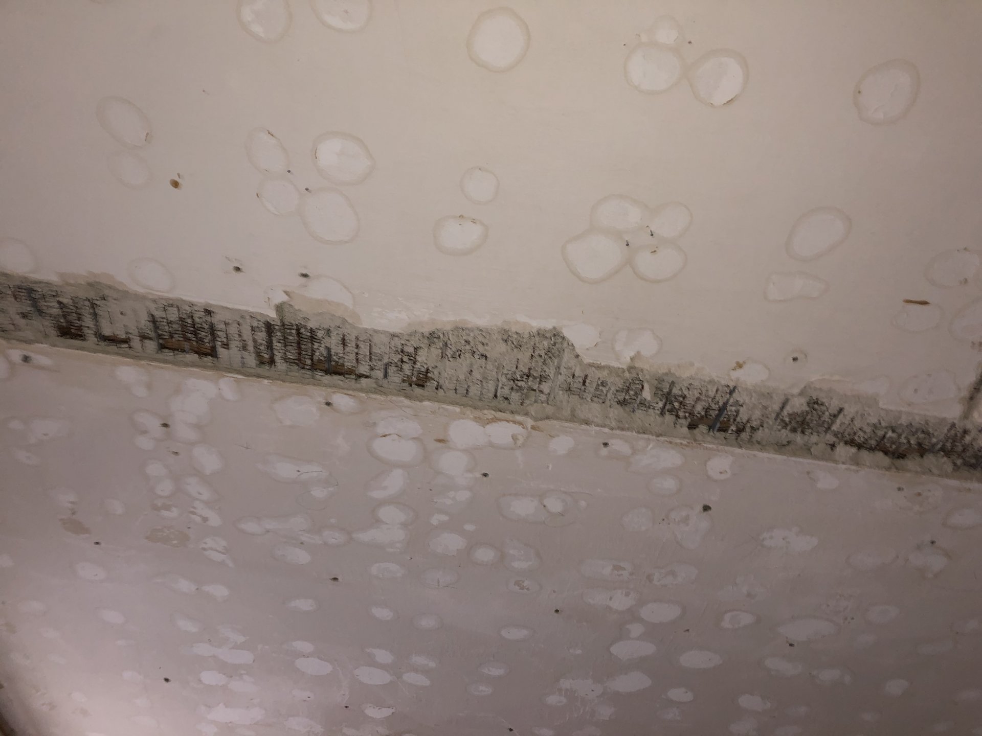

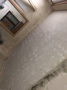

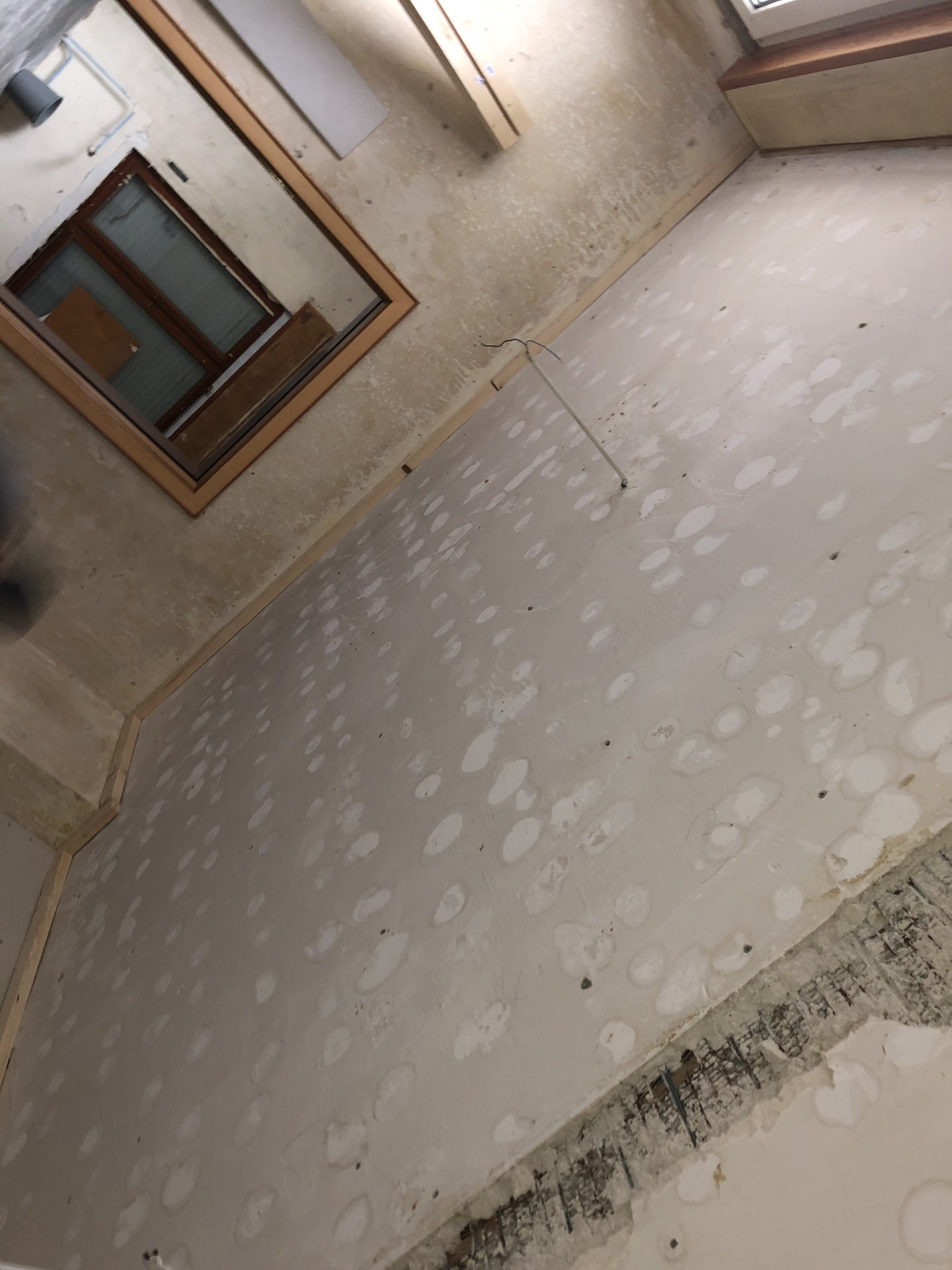

    Guten abend, wir haben vor kurzem
    EFH gekauft baujahr 1959 sind am renovieren, möchten die decke auch sanieren aber wissen nicht ob es sich um einen Beton oder Holz decke handelt. Für uns siehts aus wie Holzbalkendecke aber der Verkäufer behauptet wäre ein massivdecke, wir können wir das am besten erkennen?

    Probebohrung ?
    Den Putz an der Decke entfernen ?
    Streckmetall deutet nicht unbedingt auf eine Betondecke hin.
    Wenn die Holzbalkendecke tragfähig ist und auch bleibt ,kann man die beibehalten .

    Bei der herausgebrochenen Trennwand läßt sich das doch leicht feststellen.
    Zudem hört und merkt man den Unterschied beim Darüberlaufen/Dagegenklopfen
    Bei Holzbalken liegen meist Dielen und die Balken quer dazu, häufig in Richtung Traufe zu Traufe.
    Aus welchem Baujahr ist das Gebäude und wo steht es?
    Bei Kellerdecken mit Kappengewölbe wurden die Geschoßdecken meist als Holzbalkendecke ausgeführt.
    Holzbalken liegen meist im lichten Abstand von ca 45 bis 60 cm, bei älteren Gebäuden auch erheblich mehr.
    Die Streichbalken entlang den Wänden haben meist ca 5-10 cm Abstand zur Wand.

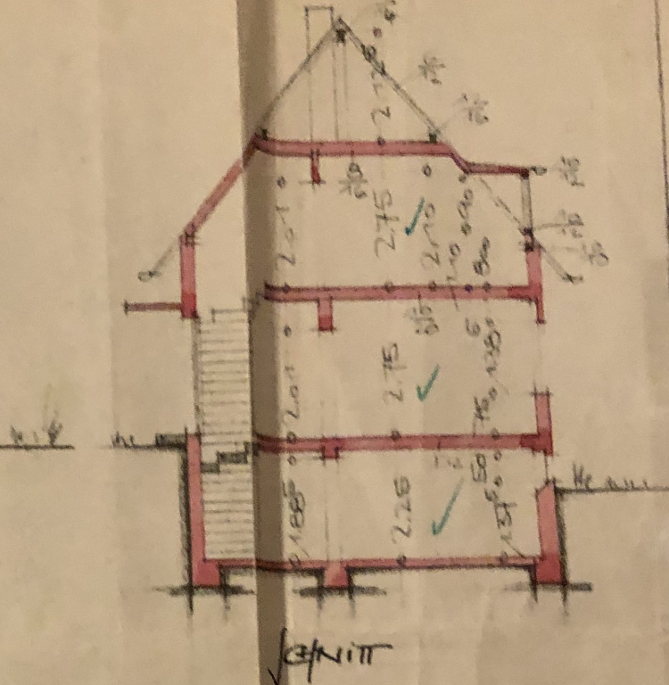

    Bild 3 !
  5. SIL
    10.865
    4.212
    15 min vom @ant und meiner Wenigkeit :winken
    malta schaust du mal an was die Leute schreiben - da ist ein Schnitt beigefügt. :bounce:

    Scheint wohl eine Holzbalkendecke zu sein. OG 10x20, DG 8x16. EG kann ich nicht erkennen.

    @SvenvH danke für dein antwort, was ist mit OG 10x20 und 8x16 gemeint?
  10. SvenvH
    SvenvH
    22.11.2019
    4.170
    1.584
    Direkt unter den Decken stehen die Querschnitte der mutmaßlichen Holzbalkendecke. Zumindest deuten diese Maße darauf hin.
