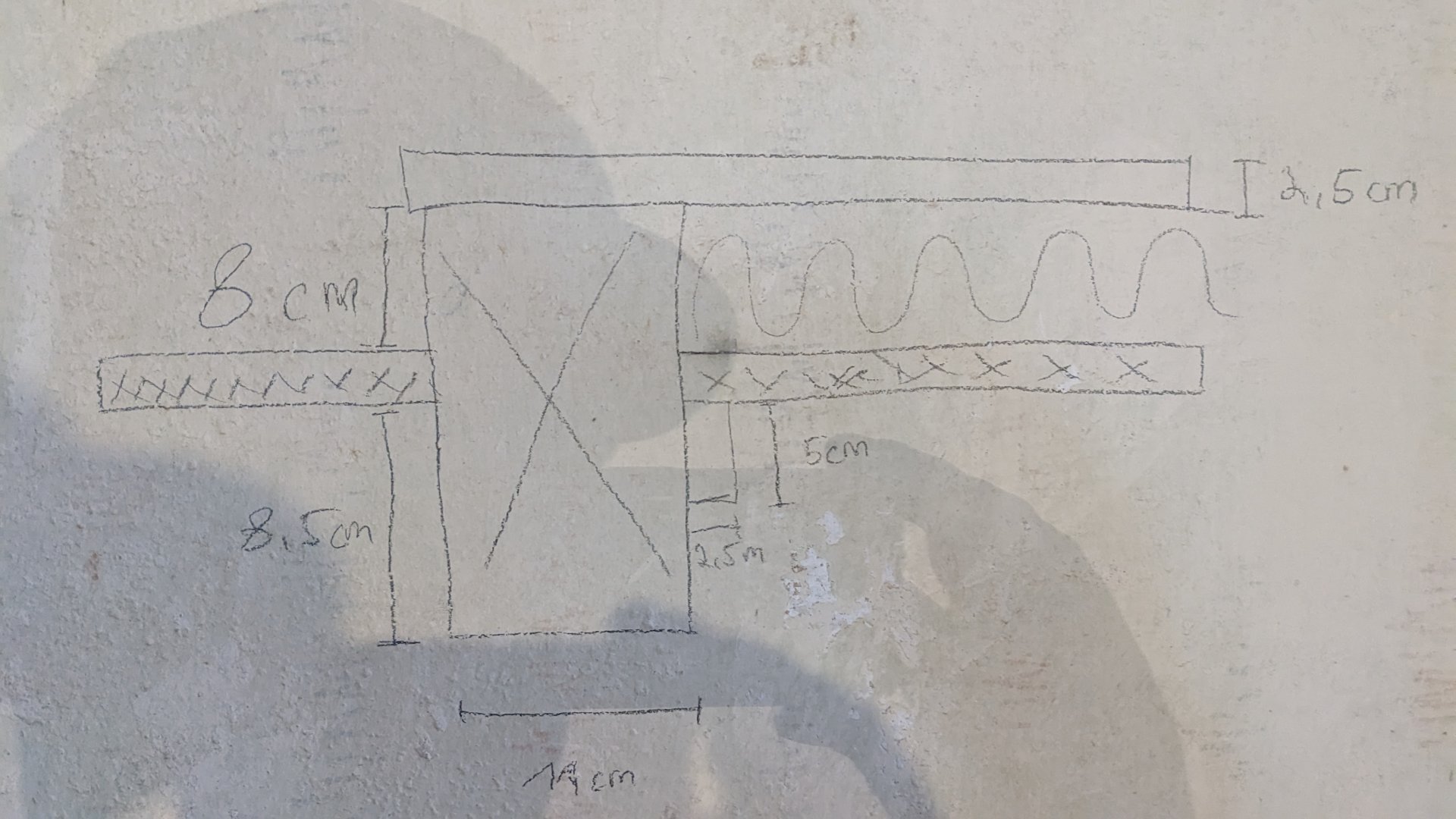

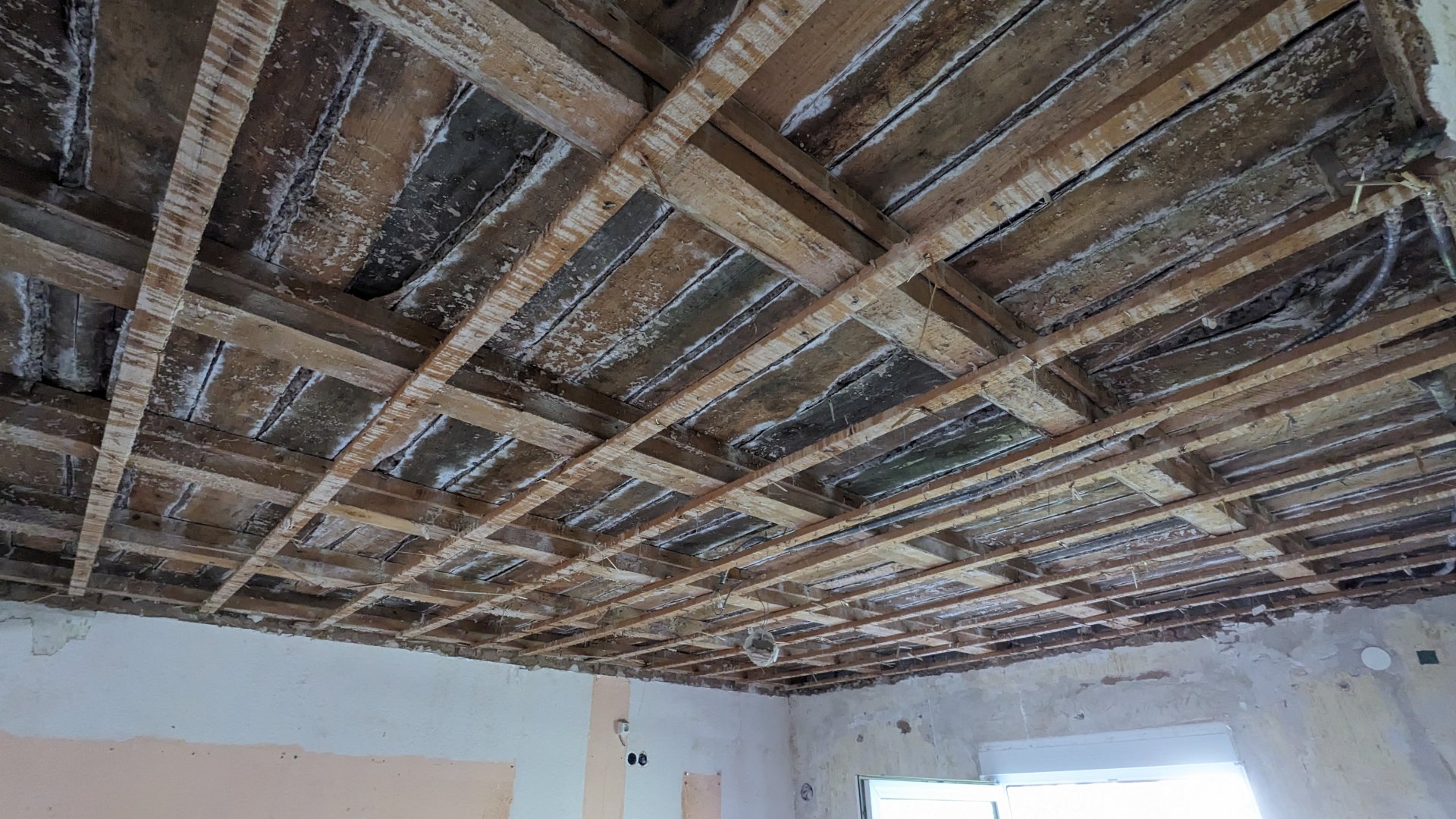

    Moin moin zusammen,
    habe vor kurzem ein Nachkriegshaus aus 1952 erworben und arbeite mich peu a peu durch die Sanierungsthemen.
    Habe kürzlich die Schilfrohr/Putz Decke entfernt, um mir ein Bild zum Zustand der Decke selbst machen zu können. Riesen Sauerei, aber das Gefühl der Gewissheit war es wert.
    Aufbau ist wie folgt:
    Holzbalkenaufbau in Abstand von 80cm. Länge ~4m
    Nun stellen sich folgende Fragen:
    • Im OG sind die Balken teils etwas abgesackt. Delta liegt im max. bei 2cm und schwingen doch etwas arg bei punktuell starker Belastung.
      • Seltsam hierbei: Im Bauplan ist von 24cm Balkenhöhe die Rede. Real sind es nur 18cm (unterdimensioniert?)
      • Zwischenboden hat aufgrund Verwendung von Restholz sehr undicht. Schüttung dringt zwar nicht aus, aber weiß nicht wie sich das mit der Zeit weiter verhält.
    • Würde die Balken daher gerne mit Schalbretter begradigen und stabilisieren und spiele mit dem Gedanken, die Schüttung zu tauschen. Aktuell ist eine undefinierbare Masse drin, die nicht lose ist, sondern fest. Bekomme ich nur mit Schlagmeisel raus.
    1. Kann ich bei der geringen Höhe der Balken überhaupt sinnvoll mit Schalenbretter arbeiten? Im Grunde hab ich ja nur 8cm Luft bis zum Boden der Schüttung. Zum Begradigen reicht es theoretisch.
    2. Kann/ sollte man die Schüttung wiederverwenden oder sind die aktuellen Produkte da in Sachen Schallisolierung besser als das bestehende System?
    3. Würdet ihr den Boden der Schüttung gleich mit tauschen?

    Die Schüttung, damals Sand oder ein Schlackenabfall, dämpfen durch ihre Masse den Trittschall. Wenn das Material bereits fest ist, dürfen die Schalbretter ohne weiteres Baumkanten und offene Stellen haben. Es fällt ja nichts durch und die Schüttung darf verbleiben.
    Bei den Deckenbalken hat man etwas gespart. Man müßte die alte Statik sehen oder selbst nachrechnen ob 18 cm ausreichen. Offenbar war es jahrelang ausreichend.
    Ob man heute die verbleibenden 8 cm mit EPS oder eine Glas-, Steinwolle gegen Wärmeverluste dämmt , ist die Frage. Bei der obersten Geschoßdecke oder wenn die Decke einen kalten Raum darüber trägt, sollte man aber an eine Dampfbremse denken. Sonst kann warme Luft durch die Decke strömen, abkühlen und ihr Wasser ausfallen lassen.
    Vermutlich kann ein dichter Deckenputz auf Gipsbasis mit Streckmetall als Träger, schon als eine ausreichende Dampfbremse angesehen werden. In der Vergangeheit war es ausreichend. Aber da wurden die Räume auch nicht so oft und auf so hohen Temperaturen beheizt.

    Ich habe gerade die gleiche Arbeit vor mir. Bei mir sind es nur 14x15 cm Balken. Dafür ist der Fehlboden komplett bündig mit der Unterkante bzw die Leisten, wo der Fehlboden aufliegt, sind es. Die sind bei dir ja eher mittig. Bei uns ergibt das ca 10 cm Höhe ab Zwischenboden-Leiste bis Oberkante. Und da die Balken bei uns auch stark abgesackt sind liegen da 6 - 7 cm Leisten drauf. Zu den Rändern teils aber nur noch 3 cm. Ist also ordentlich Gefälle drin. Zum Anflanschen bräuchten wir also so 160 - 200 mm hohe Bretter...
    Bei uns war Schlacke als Schüttung drin und die hab ich komplett entfernt. Der Fehlboden ist auch eher aus Resthölzern und wird ersetzt. Dann mache ich was anderes rein (weiß noch nicht genau ob Sand oder Kies oder Schotter oder so). Hab die Schlacke entfernt weil man dann besser an die Balken dran kommt, um diese zu beurteilen und Anflanschen oder aufdoppeln zu können. Und die Schlacke ist auch super staubig und da macht das Arbeiten wenig Freude, wenn das drin bleibt.
    Seitliches Anflanschen wird schwierig wenn die Schüttung noch drin ist. Wenn die auch komplett hart ist ist es womöglich eine gebundene Schüttung? Jedenfalls viel Arbeit, die raus zu bekommen. Fürs Anflanschen sollten die Balken auch gerade Kanten haben. Also rechteckige sein. Manchmal hat man Balken mit "Baumkante", die teils abgewinkelt sind. Da flanscht es auch natürlich schlechter an und wenn von 8 cm schon 4 cm abgeschrägt wären würde es schwierig werden.
    Wenn du die Schüttung und den Fehlboden entfernen möchtest könnte man natürlich die Leisten für den Fehlboden auch tiefer legen und damit mehr Höhe oben gewinnen. Aber macht natürlich nicht weniger Arbeit...
