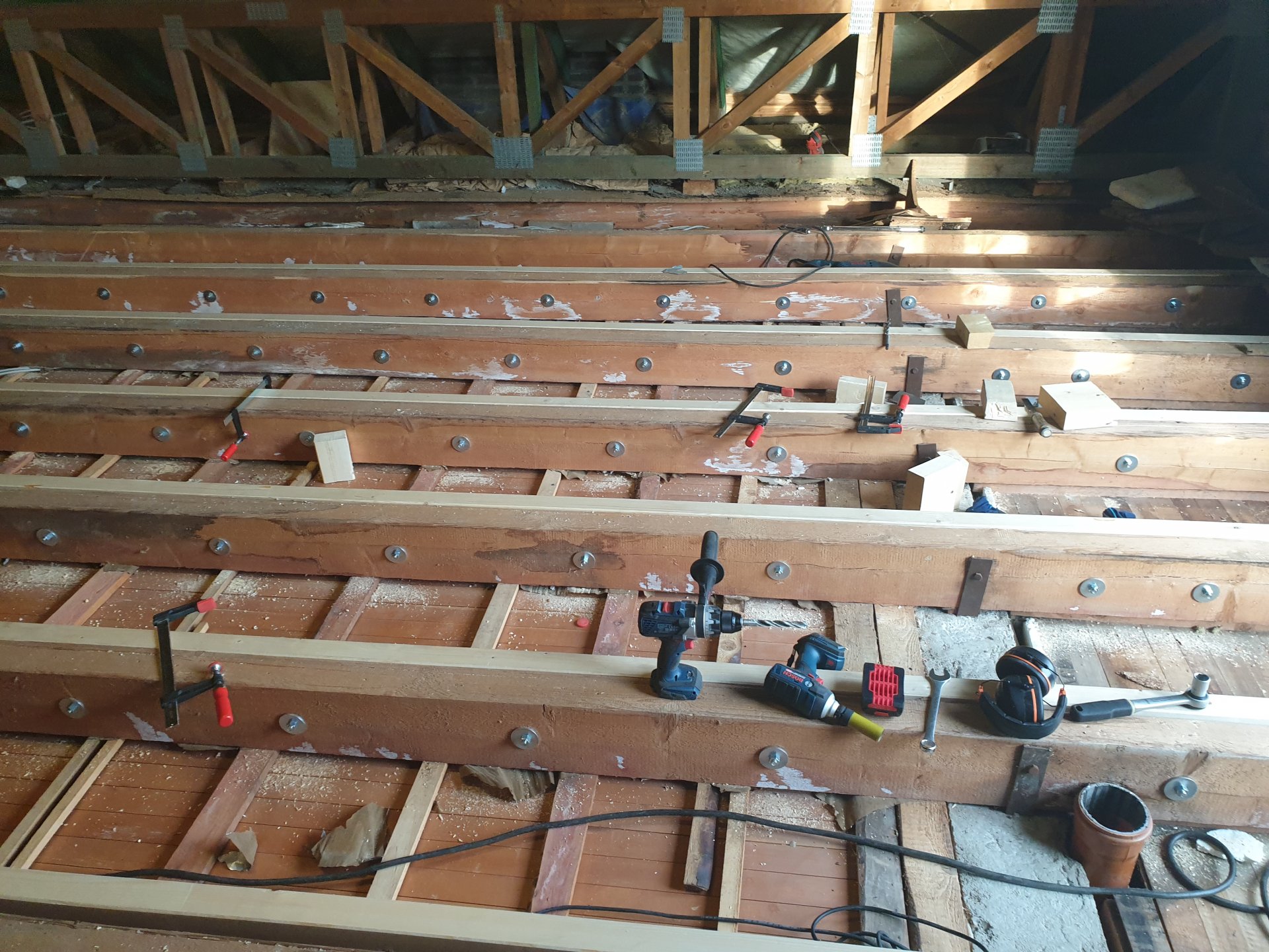

    Wir haben ein EFH aus den 70er mit ehemals Flachdach, denn 1988 wurde ein Satteldach (Brettbinder) draufgesetzt.
    Wir möchten nun ausbauen und haben auch einen Statiker beauftragt, der die Begutachtung der Holzbalkendecke (10/18 Wohnzimmer mit Spannweite 7 Meter, Abstand 50 cm, Auflager zu Auflager 5,25 Meter und die restlichen Balken, über den anderen Räumen, sind 8/18) durchführen sollte. Laut seiner Aussage ist eine Verstärkung nicht notwendig.
    Da ich eh alles offen habe und neue Dämmung rein soll, habe ich nun, auch wenn es nicht notwendig ist, die Balken über unserem Wohnzimmer seitlich mit KVH 6/18 und Bauschrauben (M12, 180, Festigkeit 4.6 und 8.8) und Bulldog Verbinder (17x50) mit großen U-Scheiben verschraubt.
    Fotos habe ich angehängt.
    Fragen:
    1. Reicht die Verschraubung in der neutralen Faser?
    2. Sollte/kann ich noch versetzt Spax HI Force verwenden?
    3. Sollte/kann ich noch mittig (5,25 Meter) querhölzer mit Balkenschuhen einbringen?
    Vielen Dank für Eure Meinungen/Tipps.
  2. SIL
    10.874
    4.219
    1.ja,langt du hast ja Bulldog mit bei
    2.das ist nicht notwendig
    3.nein bei 50er Abstand ist das nicht nötig
    Ausser du hast dort einen Bereich wo du Puffer oder Speicher Aquarium Klavier etc aufstellen willst, dann dort Wechsel einziehen, das wäre aber eher nicht mittig zu sehen.
