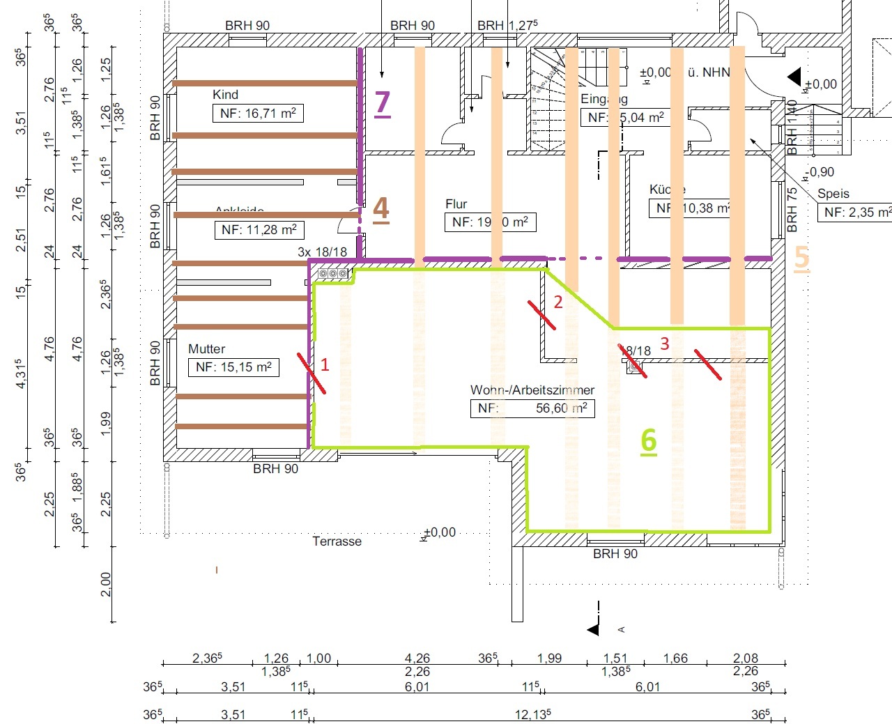

    Hallo! Ich bin Matthias, neu hier und hoffe, dass Ihr mir ein paar Tipps und Ratschläge geben könnt.
    Hier einige Info`s zum Haus und zu unserem Vorhaben...
    Das Haus ist Bj. 74, besteht aus einem Kellergeschoss, dem EG und einem unausgebauten Dachgeschoss mit Dachschräge. Die Wände sind 36,5er Ziegel, die Kellerdecke ist eine 16er Stahlbeton-Platte und die Decke zum "Dachboden" hin, ist eine Holzbalkendecke (Balken ca. 12 x 20), die auf zwei tragenden Wänden aufliegen.
    Da das Haus alleine im EG 165m² Wohnfläche hat, ist geplant, die Decke über dem Wohn-/Essbereich zu entfernen, um so eine Art Galerie zu schaffen. Ich habe versucht das ganze im Grundriss einzuzeichnen und hoffe, man erkennt was wir planen.
    Nun ist die Frage, ob wir die Balken bedenkenlos entfernen können, ob ein paar bleiben müssen oder ob die Decke sogar komplett bleiben muss. Hierzu erhielten wir leider sehr unterschiedliche Aussagen. Ein Statiker sagte, dass er uns nicht weiter helfen kann, da keine Unterlagen / statischen Berechnungen für das Haus existieren... es wäre für ihn so nicht möglich, eine verbindliche Aussage zu treffen.
    Was denken die hier anwesenden über unser Vorhaben?
    Könnten alle Balken raus oder sollte einige bleiben? Wie könnte man das Vorhaben realisieren?
    Hier noch die Erklärung des Grunrisses:
    Nr. 1: Wand wurde entfert und durch einen Stahlträger ersetzt, da über diesen die Pfette abgestützt wird.
    Nr. 2 + 3: Wände wurden entfernt, da nicht tragend
    Nr. 4: Verlauf der Deckenbalken "linke Haushälfte"
    Nr. 5: Verlauf der Deckenbalken restliches Haus
    Nr. 6: Bereich in dem Die Galerie entstehen soll und in dem möglichst alle Balken entfert werden sollen
    Nr. 7: tragende Wände

    Du hast 2 Möglichkeiten. Die erste wäre, du suchst dir einen vernünftigen Statiker, da der erste wohl zu faul war sich der Geschichte anzunehmen, oder als zweite Variante, du suchst dir einen guten Zimmermann. Am besten so einen richtig alteingesessenen Zimmereibetrieb am besten in der 3. Generation. Die haben viel Erfahrung und können auch die Maßnahme (inoffiziell) rechnen.

    Zum Vorhaben: Problem sollte wohl das Dach bzw. seine Statik sein, denn das wird ja über Stützfeiler auf dem Dachboden gehalten. Wenn man da jetzt hälftig alles entfernt, wird es spannend.

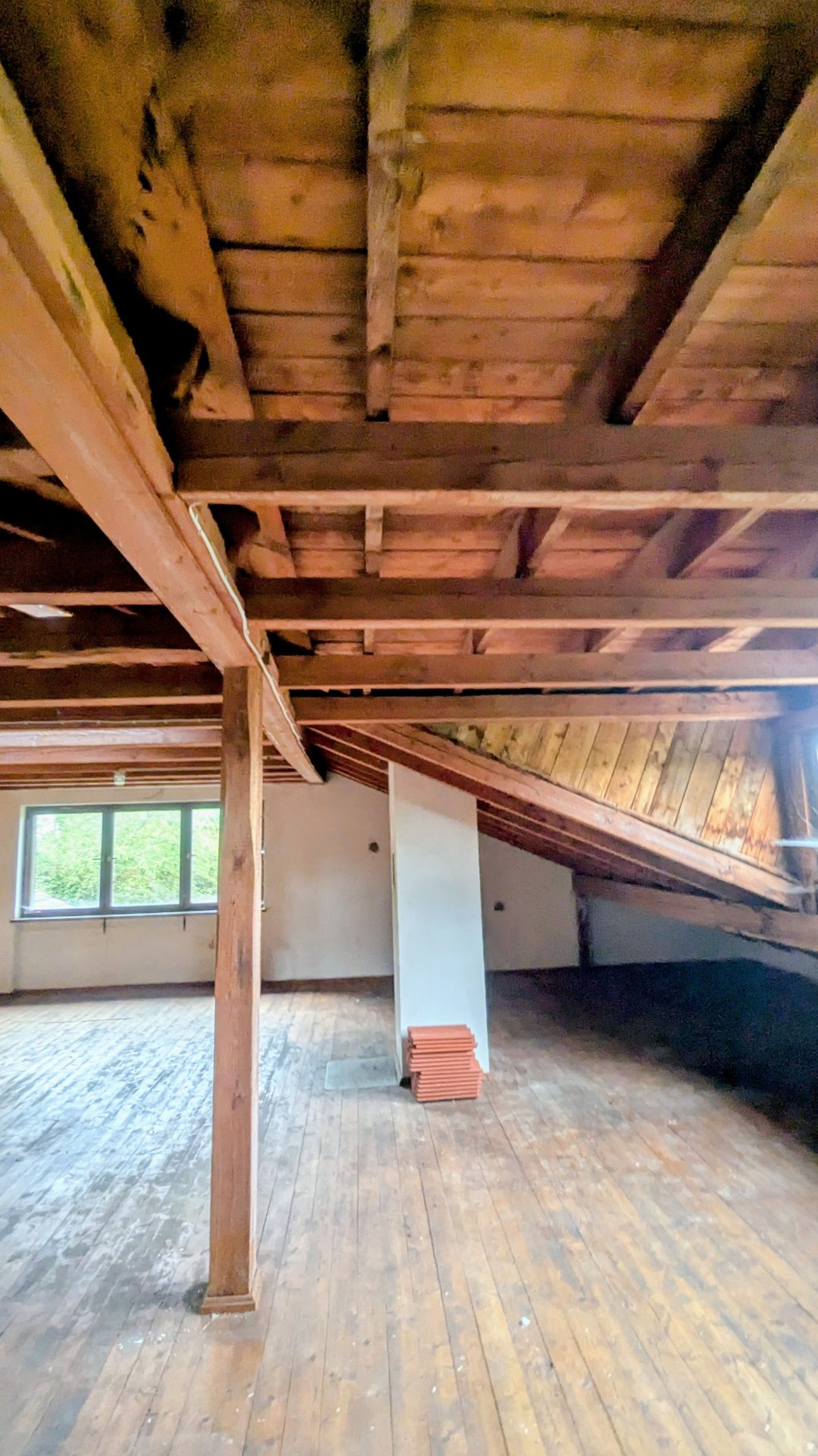

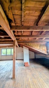

    Es sieht auch nach Gaube aus auf Bild 2. Da wird die Decke wohl so bleiben müssen.

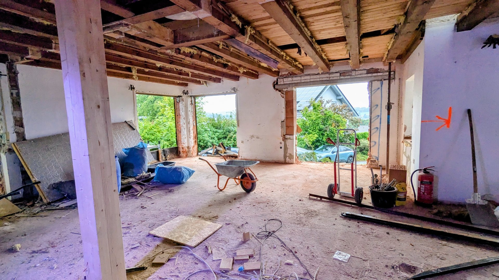

    Such die einen Statiker der dir dein Vorhaben berechnet. Wer hat denn den Fenstersturz vorne berechnet? Das Fenster wird ja wesentlich größer. Wo steht denn das Haus?

    Die Gaube haben wir bereits zurückgebaut und durch ein Dachflächenfenster ersetzt. Wieso denkst du, dass hier die Decke bleiben müsste?
    Den Fenstersturz hat ehrlicherweise niemand berechnet. Ein Befreundeter Maurer sagte uns, dass es kein Problem wäre. Wir haben zwei 300x17,5x11,5er Betonstürze für einen 200cm Ausschnitt hintereinander in die Wand gesetzt.
