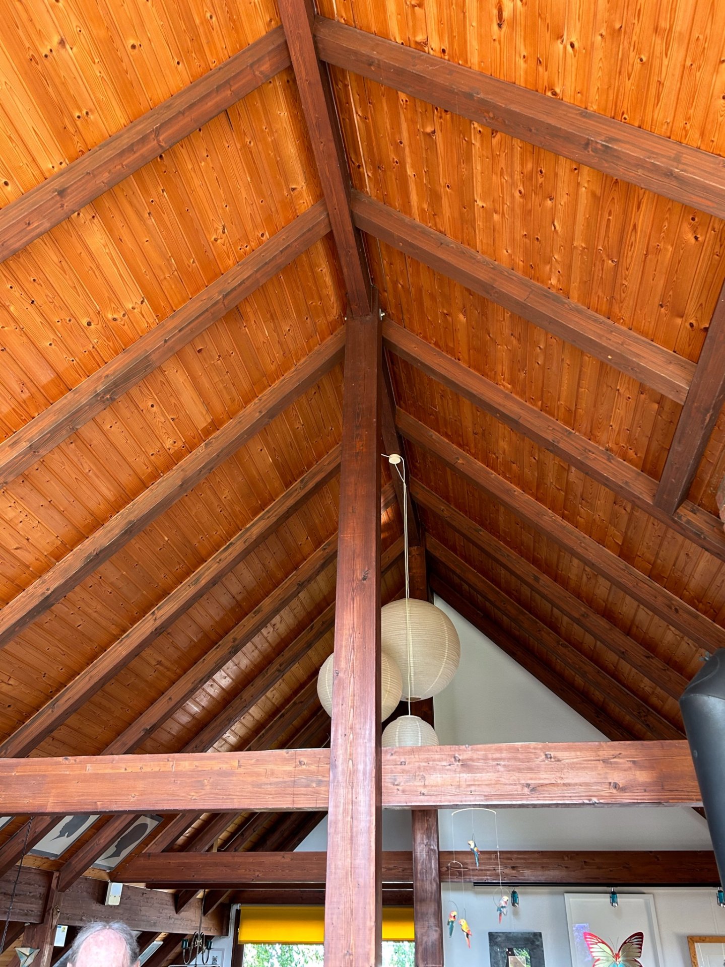

    Guten Morgen LotF, hallo Bauexperten,
    mich würde interessieren wie Du es gelöst hast und wie Deine Erfahrungen sind. Wir stehen vor ähnlichen Herausforderungen. Wir haben auch einen Sichtdachstuhl und würden diesen gerne "modernisieren". Wir haben eigentlich gedacht diesen einfach weiß zu lasieren bzw. zu streichen. Dies ist aber vermutlich sehr aufwendig (ablaugen, anschleifen, mehrfach streichen oder lackieren (airless system). Zudem ist zwar eine Aufsparrendämmung vorhanden diese ist aber "nur" 14 cm dick. Die Überlegung war jetzt Plattenmaterial (Rigips oder Holzplatten) zwischen die Balken zu schrauben. Zum einen um einen besseren Dämmwert zu erhalten aber vor allem um den "Look" zu verändern. Daher meine Frage: Wie hast Du es gemacht und welche Erfahrungen bzw. Tipps kannst Du weiter geben. Es wäre klasse wenn Du uns da weiter helfen könntest...im Anhang ein Bild von unserem Sichtdachstuhl...

    Deine Fragen wären:
    # benötigst du den Sichtdachstuhl?
    # möchtest du zusätzlich Dämmen?
    # Wie genau ist das Dach aufgebaut (welche Schichten gibt es vom Ziegel bis zum Sichtdachstuhl)?
    # Müssen noch zusätzlich Kabel verlegt werden?
    # Wie viel Arbeit/Geld möchte ich investieren?

    Hi titan1981,
    - ja den Sichtdachstuhl benötige ich. Wir wollen es nicht komplett schließen (zumindest für zu jetzigem Zeitpunkt)
    - wie schon gesagt eine 14 cm Aufsparrendämmung ist vorhanden...aber eine zusätzliche Innendämmung würde sicher nicht schaden
    - Dachaufbau kann ich aktuell nicht mit dienen-wohnen noch nicht im Haus
    - Kabel müssen keine verlegt werden
    - Arbeit/Geld- soviel wie nötig sowenig wie möglich ;) (wie schon geschrieben hätten wir es am leibesten alles nur weiß lasiert um den Holzlook nicht ganz zu verlieren. Nur ist das wohl ziemlich aufwendig. Ich dachte mit Rigips lässt es sich ggf. schneller und kostengünstiger lösen. Zudem bekommt man noch einen besseren Dämmwert. Uns wurde gesagt daß die 14 c, Aufsparrendämmung für heutige Verhältnisse zu wenig sind...(Das Haus ist von 1980)
    ...ich freue mich natürlich über Eure Meinungen und Erfahrungen zu meinem Vorhaben...

    Am einfachsten wäre es wenn man den Dachaufbau kennen würde. Davon würde abhängen was man mit welchem Aufwand machen würde. Ich hätte den Sichtdachstuhl komplett verschwinden lassen und dafür ordentlich Dämmung noch ins Dach von innen als Eigenleistung zu bekommen. Das wäre meist das einfachste. Aber wenn die Balken noch sichtbar sein sollen wird das halt auch ein schöne Arbeit wenn die Holzbalken nicht 100% gerade sind und man muss da viel frickeln.., was es auch dann zumindest Zeitintensiv macht.
    Im besten fall hätte man auf die sichtbaren Holzbretter den Sparren mit Dämmung aufgefüllt. Darüber keine Konterlattung. Die erste Lage ausgerichtet und mit weiteren Dämmung aufgefüllt eine Dampfbremsfolie eingefügt. Die hier wohl nicht notwendigen Elektrokabel in die zweite Schicht und dann noch einmal gedämmt und darüber zwei lagen Gipskarton. Dann hätte man die Dämmstärke, sollte die alte noch in Ordnung sein verdoppelt und könnte das in Eigenleistung machen.
    Das Dach sollte man auf jeden Fall bevor später über PV nachdenkt auf jeden fall neu gemacht sein.
