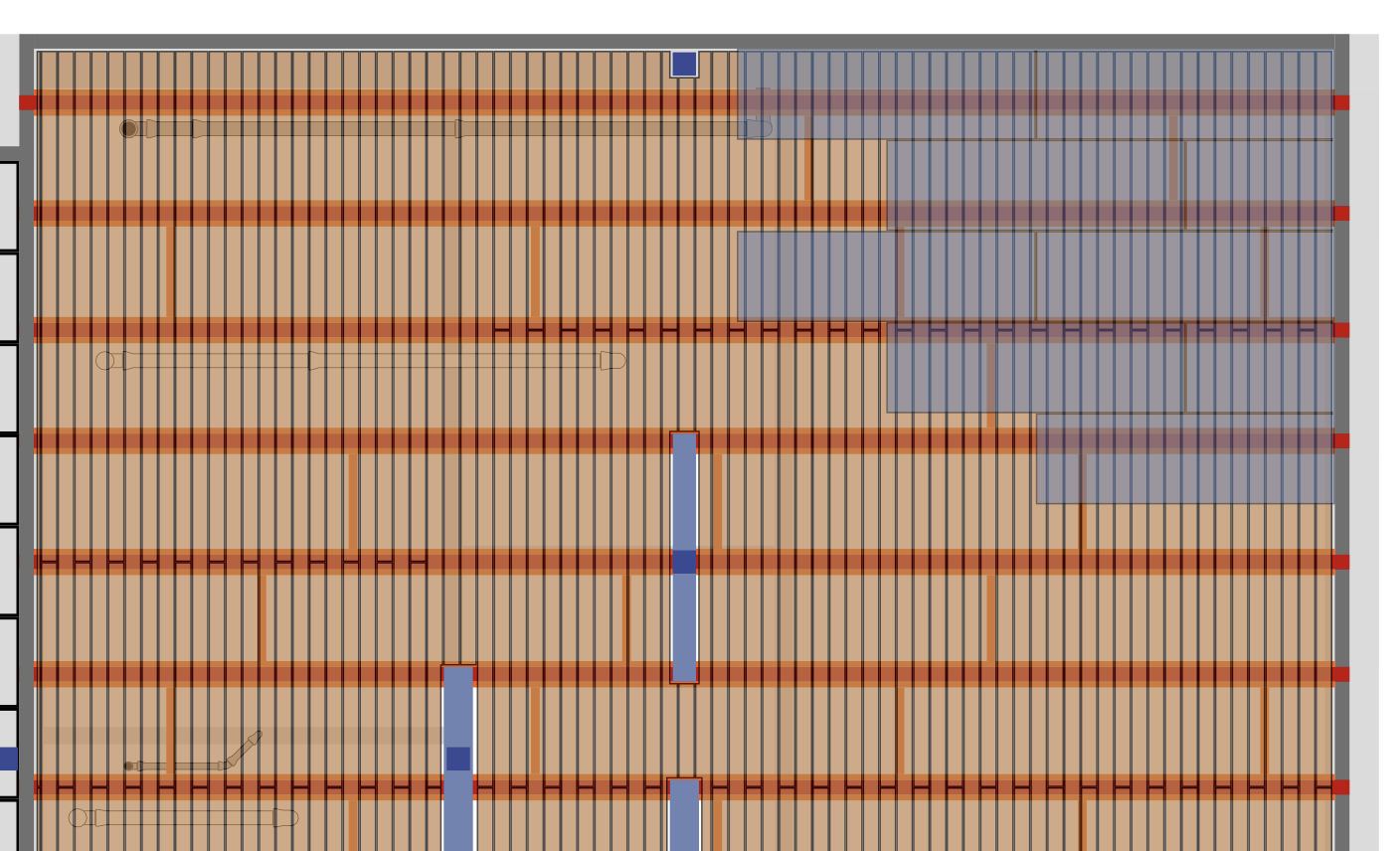

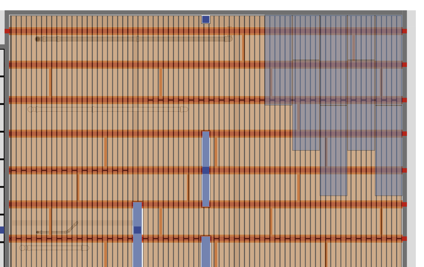

    ich saniere derzeit eine Holzbalken-Zwischendecke und habe folgenden Aufbau:
    • Tragende Holzbalken, an die seitlich Ausgleichsbohlen (KVH 4x12cm) geschraubt sind, um Höhenunterschiede von bis zu ~3cm auszugleichen
    • Darauf 20mm Fi/Ki-Rauspund (N+F) quer zu den Balken an Stirnseite der Ausgleichsbohlen mit Verlegeschrauben verschraubt
    • Geplant ist eine abschließende Lage 25mm OSB-3 (N+F verleimt), die durch Rauspund an Stirnseite der Ausgleichsbohlen geschraubt wird
    Die Balkenabstände variieren stark (50–80 cm), daher ist es nicht möglich, dass die kurzen Kanten der OSB-Platten alle auf Balken aufliegen - deshalb Rauspund als erste Lage.
    Meine Frage: Würdet ihr in dieser Situation trotzdem die OSB kreuzweise zur darunterliegenden Lage verlegen, oder ist es sinnvoll, von der Lehrbuchregel abzuweichen und die OSB längs zum Rauspund zu verlegen?
    Da der 20mm Rauspund bei der aktuellen Witterung an einigen Stellen bereits knarrt, erhoffe ich mir durch die OSB-Lage den besten Kompromiss aus Aussteifung und möglichst wenig Knarren.
    Vielen Dank für eure Meinungen!

    Ich denke das Projekt ist in einem beheizten Raum?! Wenn du Materialen wie Holz, Parkett, Laminat oder sonstiges in einem Innenraum verbaust, sollten diese ein paar Tage in dem normal beheizten Raum liegen um sich dem Klima anzupassen und sich dementsprechend auch ausdehnen kann. Häufige Ursache von Verwerfungen, Geräuschentwicklung usw, kommt daher, dass sich das Material bei zuvor falscher Lagerung ausdehnen will und sich jetzt Platz verschafft. Das kann Geräusche machen, oder auch mal der Laminat nach oben kommen, da er keinen Platz mehr hat sich auszudehnen.
    Ich persönlich hätte 30mm Rauspund benutzt und auf die OSB-Platte verzichtet. Ich würde die OSB-Platte so verschrauben, als wäre die Rauspundschalung nicht vorhanden. Also Quer zum Auflager und eingeschraubt in das Auflager.

    Es ist nicht erforderlich, dass die kurzen Kanten aufliegen. Es sei denn, das muss eine Scheibenwirkung haben, wovon ich hier jetzt mal nicht ausgehe. Der Rauhspund ist unnötig und wird ggf. dafür sorgen, dass die OSB-Platten knarren werden.
    Um das Knarren zu verhindern, solltest du die OSB rechtwinklig zu den Deckenbalken verlegen und mit Vollgewindeschrauben in die Deckenbalken befestigen.
