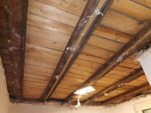

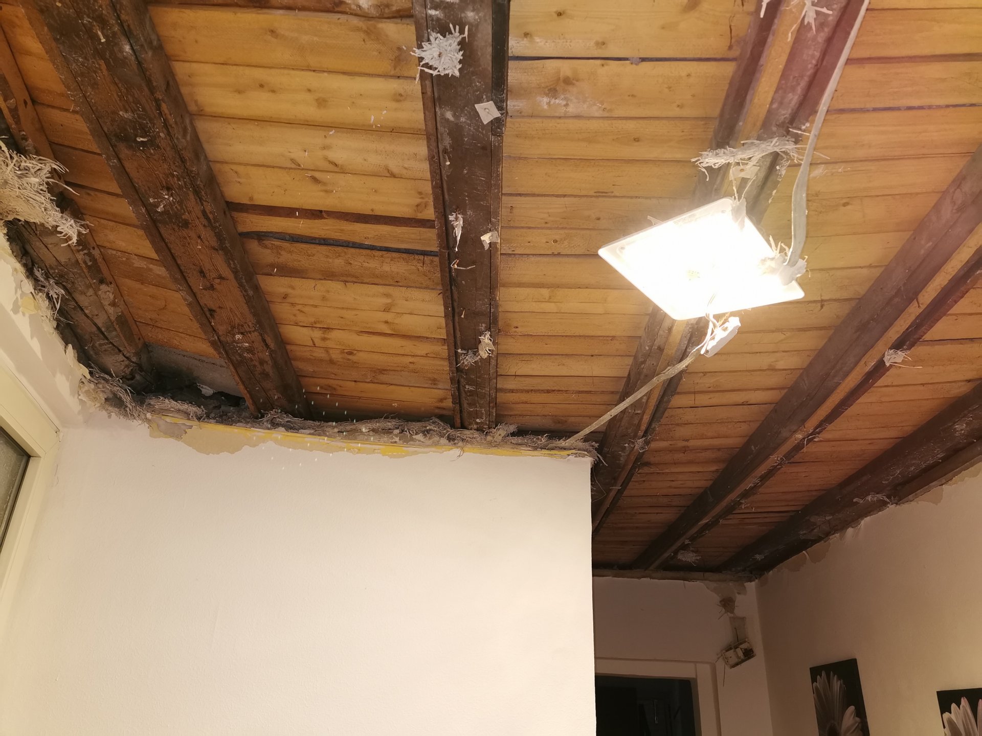

    ich habe eine Frage zu meinem Umbau und hoffe, dass ihr mir hilfreiche Tipps geben könnt.
    Ich habe den Putz an der Decke zwischen 1. OG und Dachboden entfernt. Dabei sind die Holzbalken zum Vorschein gekommen.
    Mir ist aufgefallen, dass einer bzw. zwei Holzbalken etwas nachgegeben haben mit der Zeit.
    Um diese Holzbalken wieder "gerade zu biegen" habe ich mir folgendes gedacht.
    Die Holzbalken gemeinsam auf eine Höhe heben und jeden einzelnen Holzbalken seitlich mit Holzlatten verstärken, entweder anschrauben oder nageln.
    Ich denke dabei auch an die Zukunft, da ich früher oder später das Dach ausbauen und zu einem Wohnraum umbauen möchte.
    Bilder von der Decke im Anhang.
    Für hilfreiche Tipps und Ratschläge bedanke ich mich im voraus

    Nicht mit Latten-Bohlen ab 30mm Dicke , entweder mit Nagelbild oder Dübel Geka Siemens BMF 'spindeln', Wienerschrauben gehen auch, BTW dort wurde schon mal verstärkt. Alternativ zusätzlich Balken einziehen, entscheidend ist die Länge und ihr Balkenstich...

    Das dachte ich auch zuerst, aber das scheint mir so, dass die seitlichen Lattungen nur als Unterbau für die Holzlatten angebracht wurden. Über den Holzlatten bzw. zwischen den Holzbalken wurde "Beton?" gegossen....
    Zusätzliche Holzbalken wäre auch eine gute Alternative... Danke

    Und den schweren Beton entfernen ist keine Option?

    Na optimal wäre natürlich Stahl - paar Profile, aber das ist Holz kostengünstiger.

    Wie alt ist das Haus etwa?
    Es scheint sich um die übliche Konstruktion zu handeln,
    auf den Brettern ist wohl Lehm oder sonstiges Material zur Beschwerung-
    diese dient der Schalldämmung, dem Schallschutz und der Vorspannung der Balken.
    Balken gerade biegen funktioniert nicht, zudem sind die nicht einheitlich höher oder tiefer
    sondern sind wohl in der Mitte nach unten durchgebogen.
    1/ 300 der Spannweite wird auch heute als Durchbiegung angenommen.
    Verstärkungen sind in der Regel nur notwendig, wenn die Balken geschädigt sind,
    die Belastung oder die Deckenkonstruktion verändert wird.

    Das ist die zulässige Biegung im Endzustand ( sofern nichts anderes vereinbart) ohne Berücksichtigung wie Eigenschwingung oder Frequenzen und im 'normalen Wohnungsbau' mit der üblichen Annahme von 1,5 Verkehrslast und keine stark veränderten quasi statischen Lasten und ohne Kragfelder/Arme bei gleichbleibender in etwa der Holzgüte C24, sprich der Grenzwert der Enddurchbiegung ( ohne Überhöhung) und nicht die Anfangsbiegung die ist mit 1/150 definiert.

    Hallo das scheinen ja nur die beiden langen Balken zu sein. Ich würde an der Ecke einen Träger einbauen. Entweder aus Stahl und dann verkleiden oder die Decke entsprechend abhängen oder aus Holz evtl. In Sichtqualität dann macht das Optisch noch ein bisschen was her.
