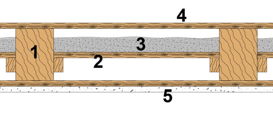

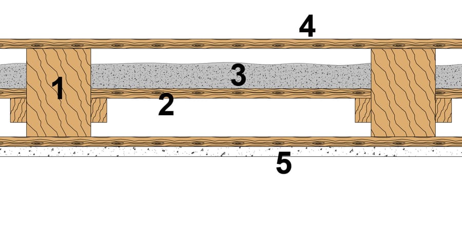

    in unserem Altbau sind Holzbalkendecken verbaut (zwischen EG und OG). Aufgrund der aktuell geringen Raumhöhe von ca. 2,30m möchten wir die Holzbalken von unten freilegen, um mehr Höhe zu gewinnen (insb. weil wir auch eine FBH planen, wodurch wieder 8cm verloren gehen).
    Im Bild würden wir also 2+3+5 entfernen.
    Fragen:
    1) Die alte Füllung (3) ist Schlacke, welche wir entfernen werden. Sollte hier wieder eine Füllung hin oder kann die Füllung auch auf die oberste Ebene (4)? Im OG ist nach oben bis zum Dach offen und es kann ein entsprechend höherer Fußbodenaufbau erfolgen.
    Welchen Zweck erfüllt die Füllung überhaupt (Schallschutz)?
    2) Zwischen den Holzbalken möchten wir Spots verbauen (also bei 3). Was gibt es hier zu beachten?
    3) Welche Themen seht ihr noch bei diesem Vorhaben?

    Vielleicht habe ich mich falsch ausgedrückt. Im Moment haben wir 2,30m lichte Raumhöhe.
    Der EG Boden besteht aus OSB Platten+Laminat, die auf den Holzbalken zum Keller hin aufliegen (ich schätze ca. 3cm Aufbauhöhe). Der neue Fußboden inklusive FBH hat ca. 8cm Aufbauhöhe, es gehen also ca. 5cm durch die FBH verloren.
    Um das etwas auszugleichen möchte ich die Holzbalken der EG Decke freilegen. Also Putz und Schüttung (Schlacke) von der Decke entfernen, sodass man zumindest zwischen den Deckenbalken mehr Raumhöhe gewinnt.
    Zwischen den Deckenbalken könnte man Mineralwolle verlegen und Spots einbauen, dann mit Trockenbau verkleiden.
    Alternativ könnte man auch nur die Spots zwischen den Balken verbauen und eine Schalldämmung im OG anbringen (wie gesagt, hier besteht nach oben hin kein Problem mit der Raumhöhe)
