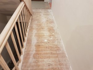

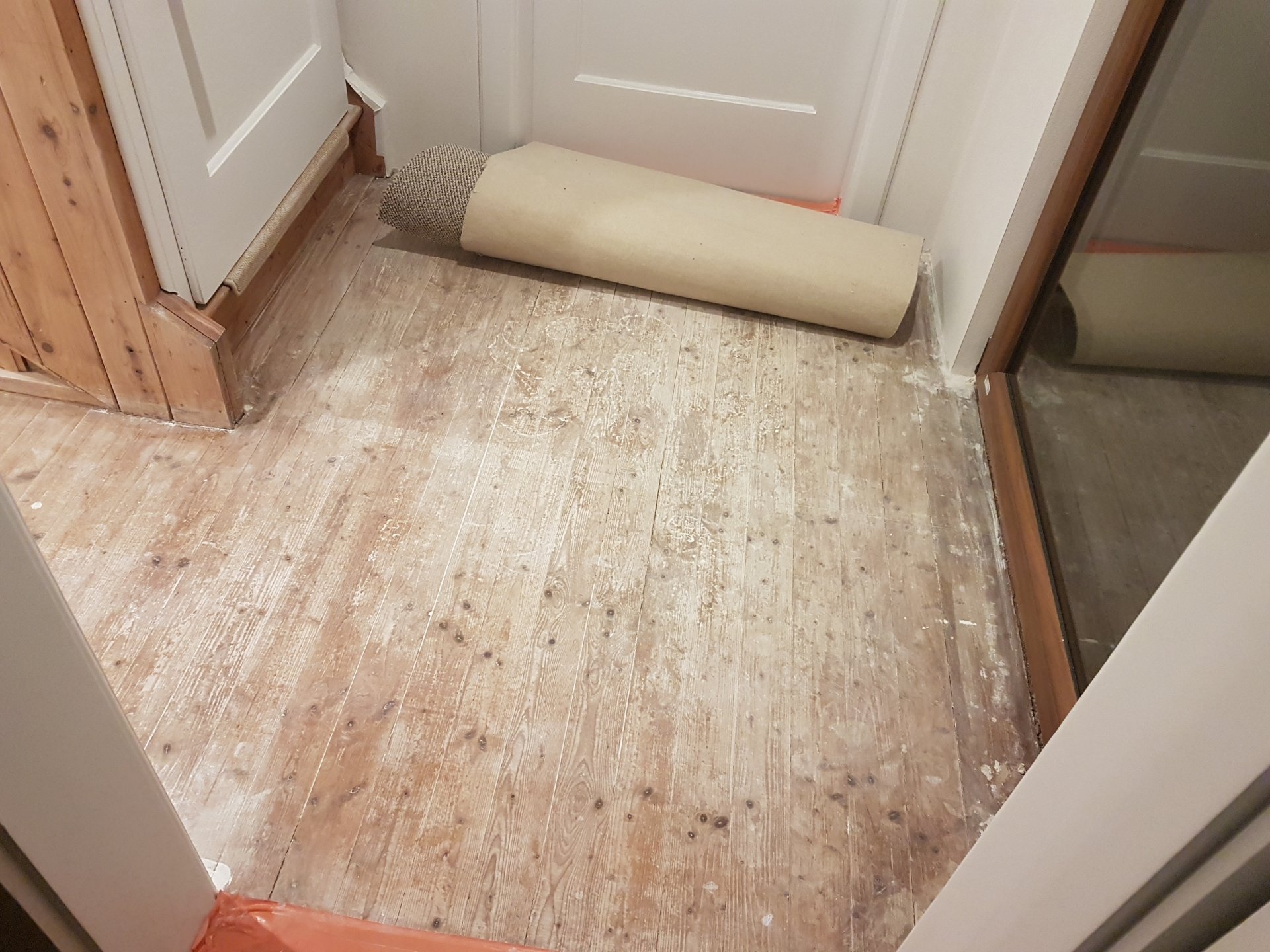

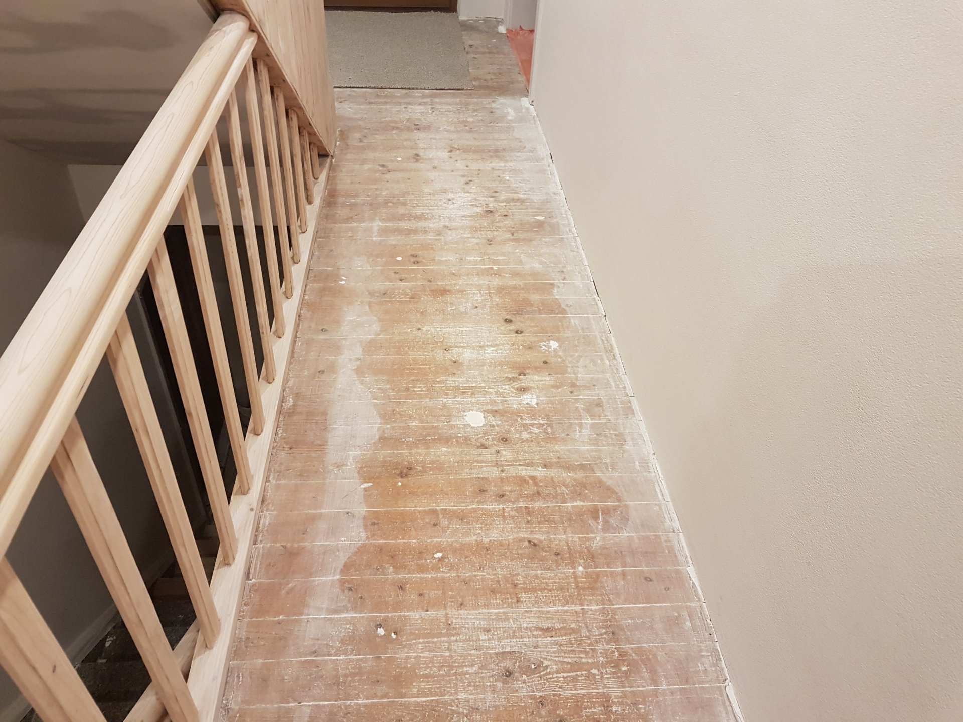

    Schönen guten tag allerseits,
    ich habe folgende Situation:
    Im Ersten Obergeschoss im Flur (reiner Durchgangsraum) möchte ich den Bodenbelag wechseln.
    Im moment sind alte Dielen auf den Holzbalken angebracht.
    Diese möchte ich am Ende mit Landhausdielen aus Eiche ersetzen.
    Nur weis ich nicht wie ich das mit der Unterkonstruktion am besten bewerkstelligen könnte, da im moment die Dielen Bündig mit den vorhanden Türschwellen zu den einzelnen räumen eingesetzt sind.
    Darum habe ich auch dass Problem, das ich nicht noch höher aufbauen kann, da die Durchgangshöhe der Türen auch nicht gerade die höchste ist. Ich mit meinen 1,85 schleife ja jetz schon am Türrahmen an, was jetz noch kein Problem ist da dran gewöhnt bin, aber bei noch höherem aufbau, dann vll doch Problematisch werden könnte.
    Im Moment ist eine Türrahmen Erhöhung nicht drin.
    Bin was dieses Thema angeht absoluter Laie, das schon mal vorweg.
    Bei den Dielen hab ich an einer stelle grob die Dicke von 25 mm ca. messen können, da der Boden im moment noch verbaut ist, kann ich da noch keine genauen angaben machen. Sowie ich auch keine angaben machen kann wie dick die Vorhanden Stützbalken von der Decke sind und wie krumm schief oder auch nicht das alles ist.
    So nun zu meiner eigentlich frage:
    Kann man zwischen den Balken OSB/ESB platten verlegen das ich die Aufbauhöhe reduzieren kann, sprich wenn ich an den Balken weiter unten Bretter schraube und darauf die OSB platten Verschraube, so das die OSB platten nur ein wenig über den Stützbalken drüberstehen und danach mit Trockenschüttung den rest Ausgleiche.
    Da dann Trittschallmatte Drauf und zum Schluss Der Eichenboden.
    Wenn sowas überhaut nicht möglich ist welche mindeststärke an OSB/ESB Platten brauche ich dann auf den Stützbalken, ich hätte gehofft das 18 mm ausreichend wären, da drauf 2mm Trittschall und dann einen Eichenboden mit einer Stärke von 15 mm, So müsste ich 10 mm mehr in kauf nehmen.
    Vll fallen euch ja noch andere möglichkeiten ein wie ich die jetzige aufbahöhe Beibehalten könnte.
    Dann brauch ich irgendeine Folie unter den osb Platten?
    Zur Seite würde ich 15 mm luft jeweils zu den Wänden lassen.
    Hier noch ein Paar Bilder im jetzigen Zustand.
    der Schmale Bereich ist ca 90 cm Breit und die vorder und hinterseite jeweils ca 200 cm
    Bin für jeden Vorschlag der mir weiterhilft dankbar.
    Grüße aus Bayern

    Die Dielen scheinen doch völlig in Ordnung zu sein und müßten nur geschliffen und geölt werden, um wie neu auszusehen.
    Das ist doch viel weniger Aufwand als der ganze Krampf eines Bodenaustauschs.

    naja sieht vll auf den ersten Blick so aus, aber bei genauem hinsehen sind große spalten und das knarzen ist auch nich zu knapp. die Dielen Sind stark Astig und sind wohl aus Kiefer oder Fichte.
    Und da ich nunmal im Ganzen haus Eiche verlegt habe, möchte ich auch in diesem Flur Eiche verlegen.

    Weil ich die möglichkeit haben möchte eine Landhausdiele zu verlegen, bitte, ich möchte einfach nur wissen was möglich ist in der Unterkonstruktion.
    Kann man in dem Zwischenraum der Balken (wie in der Fragenstellung oben ausgeführt) Platten verbauen oder nicht was ist möglich und was auch statisch natürlich ausreicht. Die Eiche soll später schwimmend verlegt werden, ist im ganzen Haus schon so gemacht. Ist doch dan verständlich das man dann nicht haben möchte, das in einem raum was anderes drin ist!

    Ja dann mach doch!
    alte Spardielung raus
    Dachlatten seitlich an die Holzbalken schrauben
    Spanplatte oder OSB in die Felder einbauen (oberflächenbündig mit den Holzbalken)
    Parkett/Dielung schwimmend verlegen
    Wenn du die alte Dielung raus hast, wirst du ja sehen, ob die Oberfläche der alten Holzbalken als Verlegeuntergrund taugen...

    Der geplante schwimmend verlegte Boden setzt einen völlig ebenen Untergrund voraus, der bei alten Holzbalkendecken nie gegeben ist.
    Komplett ebenes Ausrichten ist aufgrund von Treppen, Türrahmen etc selten möglich.
    Landhausdielen-Fertigparkett ist doch gegenüber Massiv-Eichendielen ein viel minderwertigerer Ersatz.
    Was spricht denn dagegen, zB die vorhandenen Dielen gegen breite, geölte, massive Eichedielen zu ersetzen,
    was technisch wesentlich besser und günstiger ist?
    Wobei die vorhandenen Dielen vermutlich einwandfrei aufgearbeitet werden könnten-
    in der ersten Etage mit viel geringerer Belastung als im EG genügen Nadelholzdielen völlig.
    Die könnten ja notfalls auch dunkler gebeizt werden.
