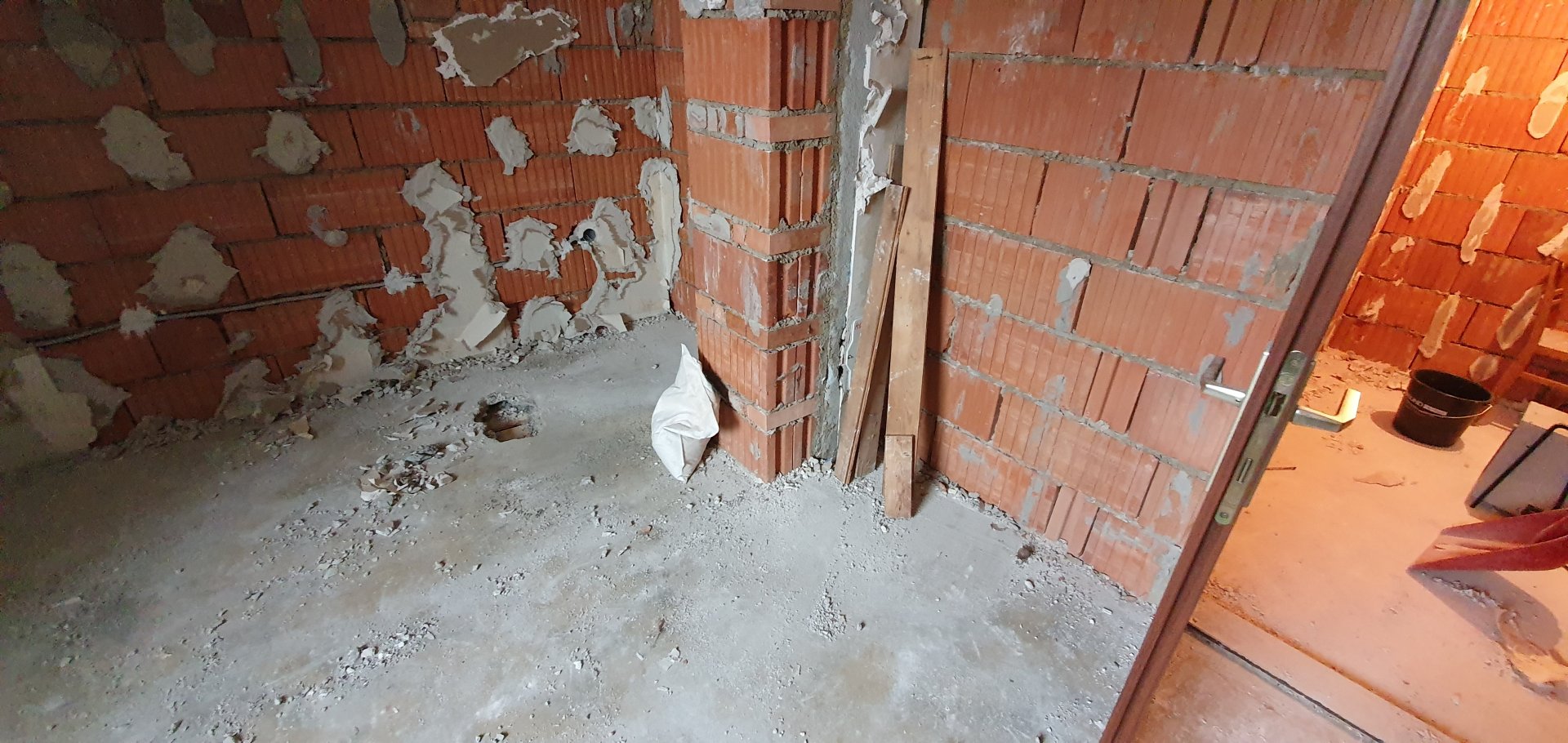

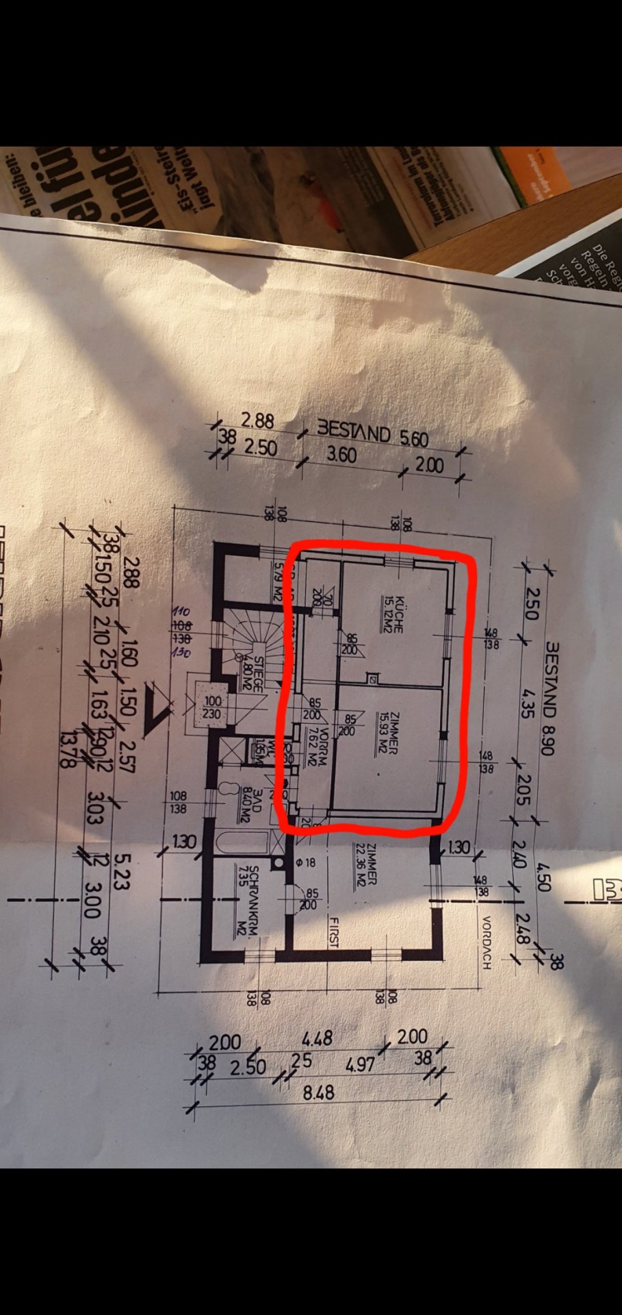

    Ich habe eine Frage bezüglich einer Holzbalkendecke.
    Der rot eingekreiste Bereich ist der ältere Teil vom Haus und besitzt eine Holzbalkendecke, der Rest wurde 1985 dazugebaut mit einer Ziegeldecke.
    Es wird oben auf eine Fussbodenheizung via Trockenbauelementen nachgerüstet. Auf die Holzbalkendecke wurde direkt ein Estrich mit 7cm gemacht, auf diesen wurden dann Wände mit 12er Ziegel hochgezogen ca 2.5m.

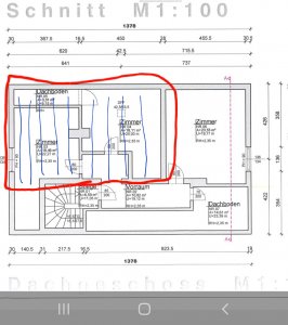

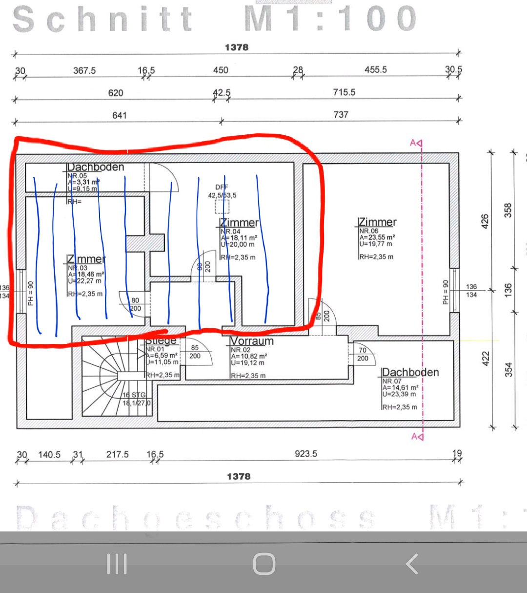

    Die blauen Linien ist die Balkenrichtung.
    Da zwischen den Sparren nicht gedämmt ist und es keinen Schallschutz gibt habe ich mir gedacht ich könnte den Estrich rausstemmen, zwischen den Sparren dämmen, 22er Osb Raufschrauben, Trittschalldämmplatte rauf und nochmal 15mm osb schwimmend verlegt und darauf dann die Platten mit der Fussbodenheizung.
    Wäre das so machbar? Bei den Innenwänden entlang werde ich vermutlich einen ca. 10 bis 15cm Estrichstreifen nebenlassen, je nachdem wo die Sparren unten entlanggehen.
    Sparrenabstand ist ca 85cm, habe mir nur getraut ein kleines Loch zu bohren.
    Kann ich das so machen oder gibt es da bedenken?
