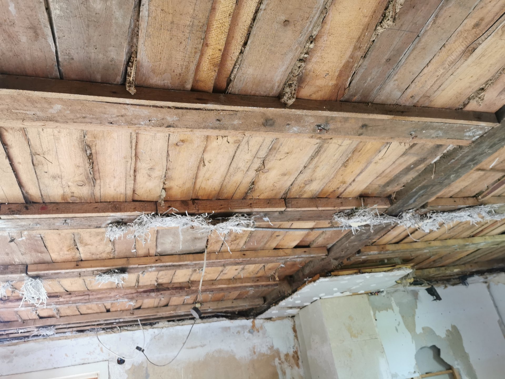

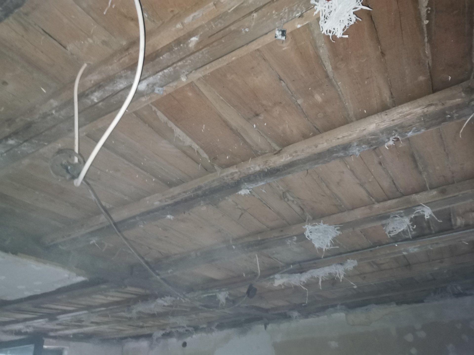

    Heute haben wir im Rahmen der Kernsanierung unseres kleinen Häuschens die holzbalkendecke im Wohnzimmer von unten freigelegt. Die Sauerkraut Platten hingen durch und wir wollten uns die Beschaffenheit der Bretter und Balken ansehen, um sicher zu gehen.
    Ich bin gespannt auf eure Einschätzung :
    Wie schließt man die Decke wieder, mit möglichst wenig Raum Verlust nach unten? Am liebsten hätte ich die Balken ja sichtbar gelassen aber sie sind leider wirklich nicht schön :(

    Querlattung und dann Gipskarton ist die einfachste Variante

    ich könnte mir vorstellen, dass diese Holzbalkendecke sich bei z.B. Laufbewegungen Oben regelmäßig verformt, so dass bei einer starren Kopplung zu einer daran hängenden Gipskartondecke (die beschriebene Querlattung) die Plattenstösse / Fugen reissen. Das sieht dann schnell doof aus.
    Aber vielleicht hat einer der hier anwesenden Trockenbauer eine bessere Lösung auf Lager die etwas Entkopplung über die Abhängung erlaubt.

    Ich hatte gehofft dass es eine Lösung ohne abhängen gibt, bei der die Platten direkt an den Balken verschraubt werden?

    Nachtrag : Oben ist nur dachboden, dieser wird nur durch den Schornsteinfeger begangen und ansonsten mit Dämmwolle ausgelegt

    Sah bei mir ähnlich aus. Bei uns hatten die Einschubbretter teilweise Schimmel, weswegen wir die Balken komplett freigelegt haben.
    Mit Topfbürste und Schleifpapier kann man die auch wieder ansehnlicher gestalten und die Decke zwischen die Balken hängen. Ist aber ein Mordsaufwand und eine Riesensauerei. Dazu kommt noch ein höherer Verschnitt beim Material, aber für uns hat es sich gelohnt.

    Würdest du mal ein Foto einstellen? Interessiert mich sehr. Leider sind unsere Balken aus einem Mittelbalken sowie seitlich jeweils ein Brett (?), das sieht wirklich nicht schön aus und ich kann mir gar nicht vorstellen dass man es ansehnlich aufarbeiten kann?
    Die Bretter scheinen nicht schimmelig oder feucht zu sein. Der Lehm hat wohl gute Arbeit geleistet. Immerhin... :)

    Es gibt solche Lösungen in den Detailblättern der Hersteller, man braucht dazu aber eher einen Neubau, also Balken die einigermaßen kantig und winklig sind, die recht eben sitzen, etc… Selbst dann hat man immer noch eine deutlich erhöhte Rißgefahr, ganz miesen Schallschutz, hat Probleme damit Kabel quer zu den Balken zu verziehen, etc…
    Wenn die bestehenden Balken nicht allzu schief und krumm sind, dann kann man auch mit Justierschrauben+Latten arbeiten.
    Die Balken selbst bekommt man regelmäßig gut hin, das ist aber oft mit einem fast schon extremen Arbeitsaufwand verbunden. Den Einschub (die Bretter) bekommst aber nicht mehr ansehnlich hin, außerdem könnte da noch Schutt, Dreck, Schlacke oder sonst was drauf liegen, das müßte also alles weg und dann muss man wieder etwas zwischen die Balken rein basteln, was regelmäßig auch sehr aufwändig ist…

    Auf den Latten liegt Lehm. Der ist von oben und von unten sichtbar und soll auch bleiben wo er ist :)
    Na dann informiere ich mich mal ob wir jemand finden der das Ganze wieder ansehnlich macht... Vielen Dank für eure Einschätzung!
