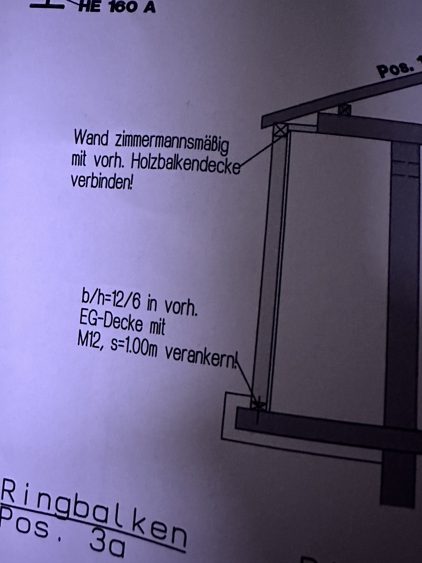

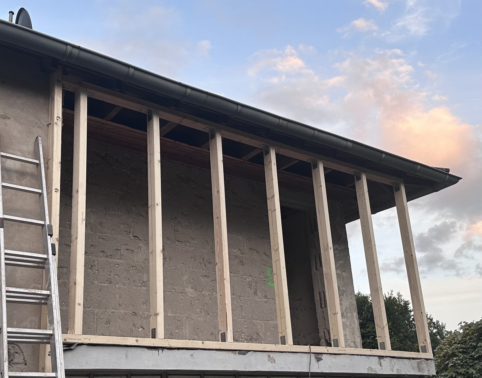

    ich habe angefangen, meinen Balkon in ein Zimmer umzuwandeln. Leider finde ich keine eindeutigen Informationen im Internet, wie ich die Wand weiter aufbauen sollte.
    Meine Idee:
    - Holzrahmen mit 12x6 cm Balken (bereits aufgestellt)
    - Zwischen den Balken mit Steinwolle dämmen
    - Innen eine Isover Vario-Folie anbringen
    - Latten an den Balken für die Installationsebene befestigen
    - 15 mm OSB-Platten und darauf Gipskartonplatten
    Von außen möchte ich es wegen des Dachüberstands so schlank wie möglich halten.
    Meine Fragen:
    1. Womit dichte ich die Zwischenräume zwischen den Balken und dem Mauerwerk ab?
    2. Welche Außenplatten kann ich montieren, die eventuell länger ohne Putz auskommen?
    3. Muss ich, wenn ich die Außenfassade des Hauses mit einem Wärmedämmverbundsystem (WDVS) verkleide, diesen Bereich ebenfalls damit versehen, oder reicht die Dämmung inkl. Außenverkleidung aus?
    4. Gibt es eventuell Putzträger mit zusätzlicher Dämmung, ähnlich wie bei Wärmedämmverbundsystemen?
    Vielen Dank vorab für eure Beteiligung.

    Du bastelst Dir da ein paar Wärmebrücken.
    Die alte Balkonbrüstung muss ja auch gedämmt werden, genau wie die Unterseite der Balkonplatte.
    Also am besten über alles noch Putzträgerplatten installieren.
    Ob das alles so erlaubt ist, was Du machst, frage ich besser nicht?!

    danke für deine Antwort. Oben sowie unten wird mit Holzständer zugemacht. Die Betondecke wird mit Styrodur von Außen gegen Kältebrücken gedämmt. Genauso unter der Decek wird auch gedämmt. Was meinst du ob ich das darf?

    Ob dir dafür eine Baugenehmigung der örtlichen Baugenehmigungsbehörde vorliegt. Hättest du diese, gabe es Pläne. Aus den Plänen könntest du entnehmen wie du was baust.

    Die Frage ist, ob Du einfach so einen Anbau machen darfst oder ob man dafür mal beim Bauamt nachfragt.

    danke für deinen Hinweis. In manchen Orten benötigst du dafür keine Baugenehmigung. Ist alles soweit vom Architekten abgesprochen. Auf den Skizzen steht nur, dass es an die Gegebenheiten vor Ort angepasst werden soll.
