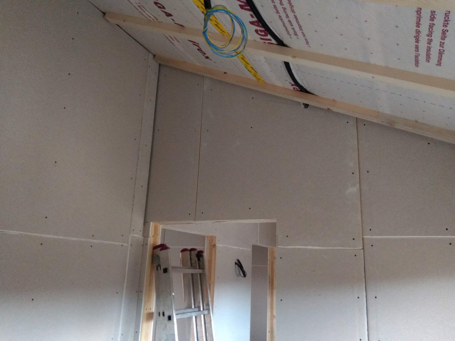

    wir haben letztes Jahr unser Holzhaus mit Innenwänden aus 10cm starkem Kreuzlagenholz (CLT) gebaut.
    Im Dachgeschoss befinden sich die Schlafzimmer und das Badezimmer. Wenn jetzt z.B. im Badezimmer das Licht eingeschaltet ist, dann sieht man in den angrenzenden Räumen das Licht leicht an der Decke über die Schattenfuge durchschimmern.
    Hier ein paar Details zur Ausführung (Bilder sind im Anhang)
    • Das Dach wurde als Satteldach ausgeführt und wir sehen im Dachgeschoss auch den Firstbalken.
    • Der Dachstuhl ist komplett isoliert und nach der Dampfbremse wurde die Holzdecke abgehängt.
    • Die Holzwände wurden mit Rigips verkleidet.
    • Zwischen Holzdecke und Rigips haben wir eine Schattenfuge, über welche auch das Licht sichtbar ist.
    Uns ist das erst 1 Jahr nach dem Einzug aufgefallen, da wir die Räume aktuell noch nicht nutzen. Auch die Schallübertragung ist in den Räumen, in denen wir das Problem haben, gefühlt schlechter. Wir haben versuchsweise einen Radio auf gleicher Lautstärke in die einzelnen Räume gestellt um zu hören, wie laut es in den angrenzenden Räumen ist.
    Gibt es etwas, dass wir tun können, ohne die Holzdecke runterreisen zu müssen? Würde ein Kompriband in der Schattenfuge das Problem beheben? Beim Licht bin ich mir sicher, dass das Kompriband helfen würde, aber beim Schall?

    Rein aus Interesse gefragt: Ist es ein Blockhaus oder oder nur Holzständerbauweise?
    Zum Thema: Wer auch immer den Trockenbau (Unterkonstruktion + Beplankung) gemacht hat, hat hier gleich mehrfach gepennt oder einfach keine Ahnung.
    Das geht schon bei den Schraubenabständen und Überlappungen der Platten los. Und findet sich auch in dem beschriebenen Problem wieder.
    Es hätte bei der Erstellung der UK ein Dämpfungsband und/oder ein Kompriband zwischen Rahmen und Dach gehört.
    Wie groß ist denn die Fuge jetzt? Ich glaube kaum, dass man jetzt noch ein Kompriband sinnvoll reinbekommt.

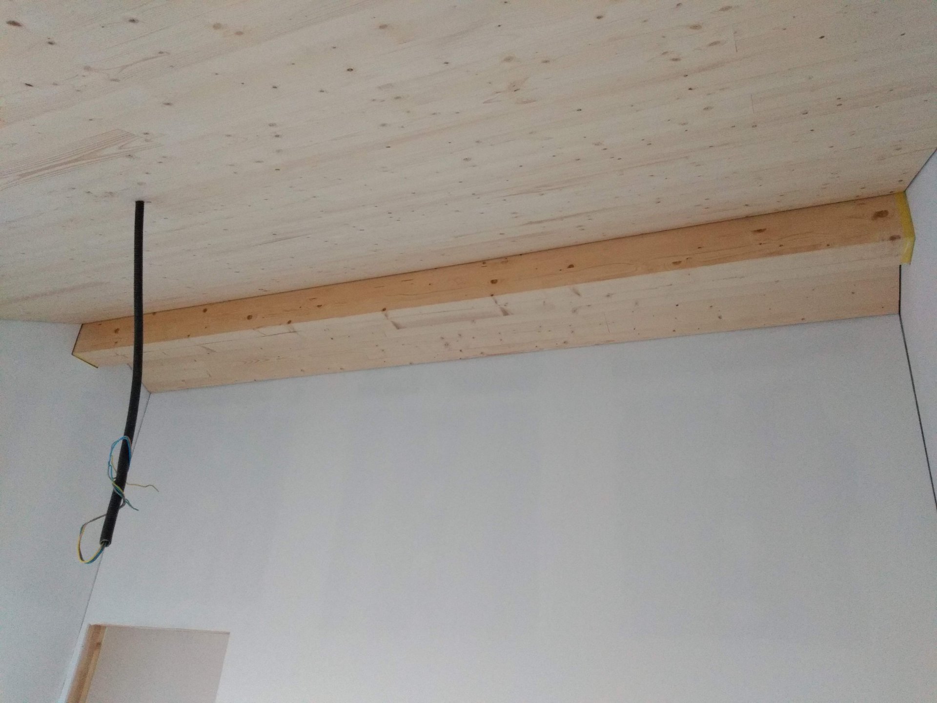

    Normalerweise kommt beim gleitenden Deckenanschluss ein sogenannter Trennwandkit rein.
    Ich hatte auch schon so einen Fall, da musste der Trockenbauer dann die Schattenfuge nachträglich mit Acryl ausspritzen, der Schallschutz ging merklich nach oben.
    Sind die Wände nur einlagig beplankt?

    Weder noch - unter CLT kannst du dir vom Prinzip her eine 10cm (oder mehr) dicke Dreischichtplatte vorstellen. Du kannst das z.B. hier https://www.pfeifergroup.com/de/produkte/holzbau/clt-brettsperrholz/das-produkt/ oder hier Technologie - ZMP nachlesen und anschauen.
    Die Platten wurden noch nachgeschraubt, da kann ich dich beruhigen. Was meinst du genau mit Überlappungen der Platten?

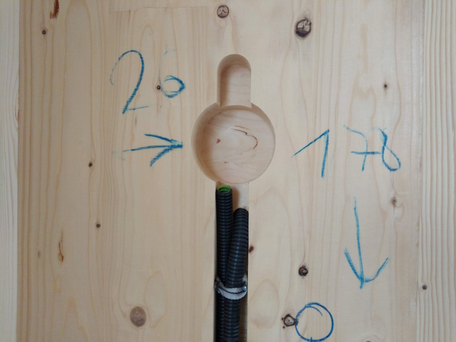

    Eine Unterkonstruktion gibt es nicht. Die CLT-Wände haben bereits Fräsungen für die Elektroverrohrung und die Dosen vorgesehen. Somit hat es keine zusätzliche Unterkonstruktion gebraucht und die Gipsplatten wurden direkt auf die Holzwände geschraubt. Ich habe dir mal ein Foto von einer Fräsung angehängt.

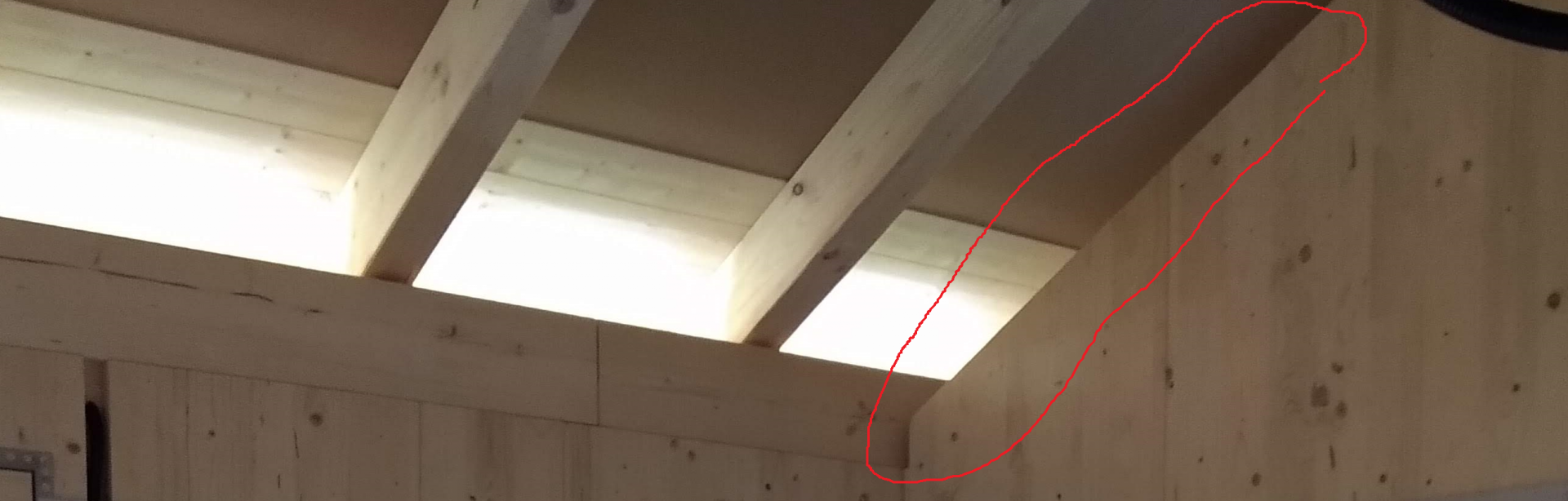

    Du meinst also dort, wo ich auf dem Anhängen Foto eingezeichnet habe?
    Circa 5-7mm. Meinst du mit einer Spachtel das Kompriband reindrücken geht auch nicht? Hatte noch nie mit einem Kompriband zu tun (nur öfters darüber gelesen).
    Die Wände sind nur einlagig beplankt, ja. Wäre doppelt in diesem Fall besser gewesen? Mir wurde gesagt, dass es bei CLT nicht notwendig ist, doppelt zu beplanten, weil die Gipsplatten komplett auf der Holzwand aufliegen und deshalb nicht die Gefahr besteht, dass die irgendwo brechen, wenn man z.B. zu stark anstößt. Auch das Aufhängen von Regalen etc ist kein Problem, da man nach 12,5mm sofort auf das massive Holz kommt (überall).
    Ist es in die Aufgabe des Trockenbauers für den Abschluss zwischen Wand und Dachstuh zu sorgen? Mein Zimmerer sowohl Trockenbauer schieben die Schuld jeweils dem anderen zu und beide sagen, dass man jetzt nichts mehr machen kann (oder sie zumindest...). Der Trockenbauer sagt, dass der Abschluss der CLT-Wände an den Dachstuhl / Dampfbremse der Zimmerer machen hätte müssen und umgekehrt.
    Die Holzdecke runternehmen und nachträglich nachbessern geht leider nicht so einfach, da die Decke verleimt ist.

    Also erstmal muss ich sagen, dass ich ein ziemlicher Fan der CLT-Bauweise bin. Wir haben das mal als mehrfach gefaltete ms Dach gebaut.
    Du hast natürlich recht, 1-lagig reicht natürlich, das ist ja quasi nur eine „Tapete“ um die Kabelschlitze etc. zu überdecken.

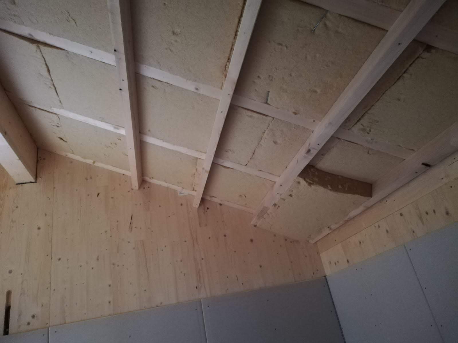

    Deine Fotos zeigen ja verschiedene Zwischenzustände der Baustelle.
    Wie gesagt, der Trockenbauer oder Maler soll da mal ordentlich Acryl reindrücken, dann passt das schon.
    Bezahlen musst Du es sowieso, wenn es noch nicht beauftragt war, somit ist es auch kein Mangel, es sei denn es ist ein Fertighaus vom Anbieter.

    Ich hätte es "Versatz" nennen sollen. Die Hersteller geben den Versatz zwischen den Platten vor. Meist so um die 40cm. jedenfalls nicht 5cm, wie auf deinen Bildern. Kann aber auch sein, dass das bei CLT anders ist...weiß ich nicht, kann ich mir aber nicht vorstellen.
    Ja, dort wo jetzt eben der Lichtspalt ist.
    Da könnte es sogar funktionieren, Kompriband nachträglich einzuschieben. Das ist vor der Ausdehnung etwa 3-4mm dick. Ansonsten könnte man auch das von Fabian genannte Trennwandkit nachträglich einpressen. Ja, auch Acryl geht...aber bei 7mm wäre es nicht meine erste Wahl. Auch Eckleisten oder Holzblenden könnten eine Lösung sein...gefällt nicht jedem, aber in einem Holzhaus sieht das gar nicht so schlecht aus.
    Für mich sieht es so aus, als wurden die GK-Platten des Dachs nach der Setzung der Wände hinten eingeschoben. Scheint bei diesem Bausatz ja so üblich zu sein. Aber für den Trockenbauer wäre es doch wahrlich kein Problem gewesen, dort einen sauberen Übergang (durch Band, Kit, etc.) zu machen, bevor er die Platte montiert.

    Ja, die GK-Platten sind nachdem die Wände aufgestellt worden sind montiert worden.
