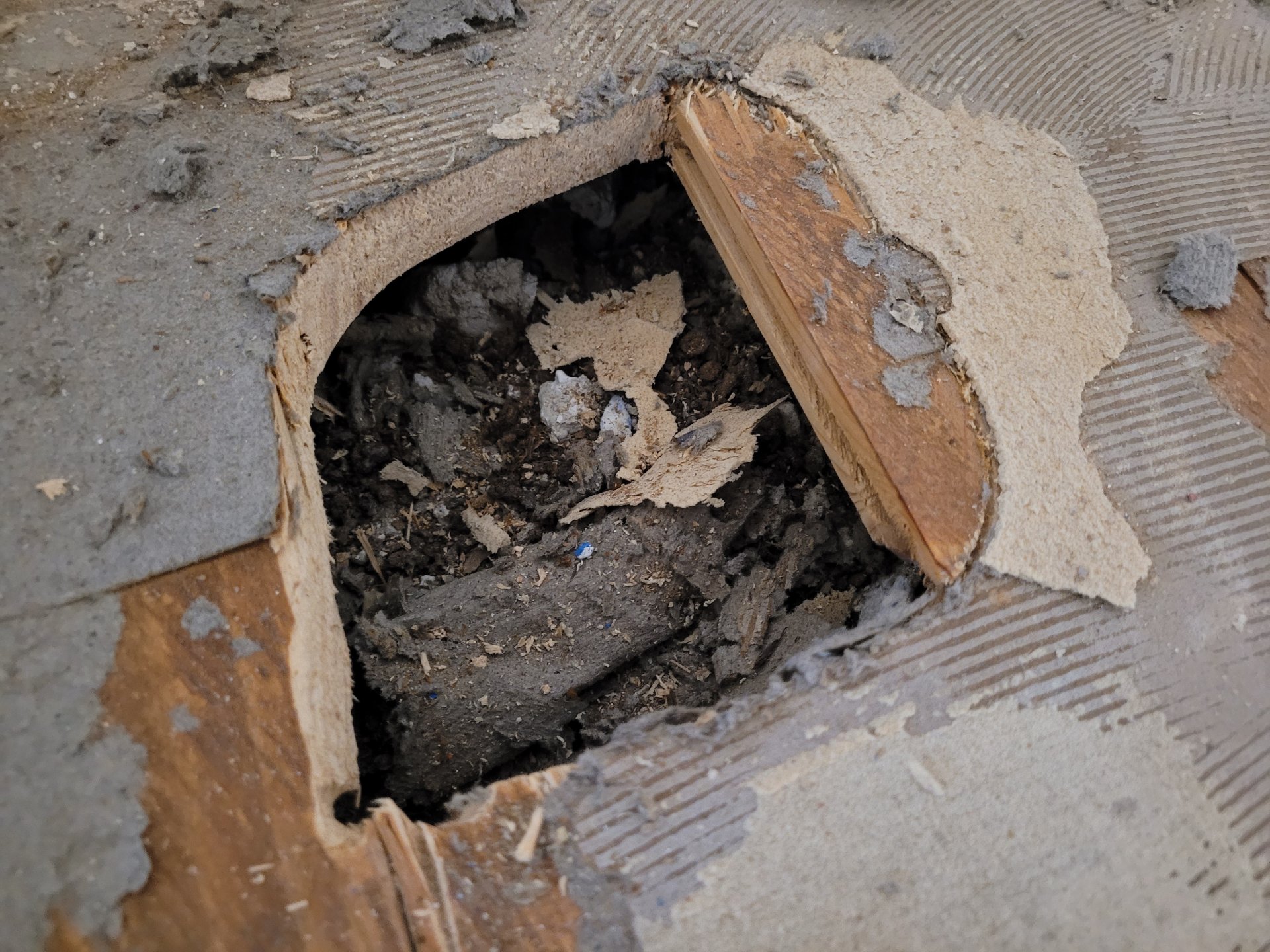

    ich hab ein Altbau BJ 55 gekauft und stecken in der Sanierungsplanung.
    Das Haus wurde Massivgebaut - Kein Fachwerk.
    Im oberen Geschoss, jedoch wie damals typisch war:
    Holzbalken und drüber dann ein Holzboden. Auf diesem Holzboden war dann vom Voreigentümer ein Teppichboden drauf.
    Ich hab mal an einer Ecke etwas Holz weg gemacht um zu schauen was drunter ist, im Prinzip Hohlraum gefüllt mit - KEINE Ahnung was das sein soll :-) Sieht aus wie Katzenstreu :-)
    Im Flur sind beispielsweise OSB Platten.
    Konkret meine Frage:
    Da es sich "nur" um 3 Zimmer oben handelt, macht es hier Sinn, wenn man eh am sanieren ist, den Holzboden zu entfernen und mit was neues zu decken? Wenn ja, mit was am besten? Oder so lassen?

    Das ist Dämm Schüttung perlit ggf...
    Wie ist denn da der fuss Boden Aufbau genau evtl mal Fotos bitte

    So sieht das ganze aus.
    Ich hatte heute ein Heizungsbauer da. Er meinte (da ich FBH verlegen möchte), er würde den Holzboden entfernen und OSB Platten + Trockenestrich drauf machen.
    Zusätzlich, würde er das ganze Zeug aufsagen und durch eine richtige Dämmung füllen, da der U-Wert....
    Macht die Aussage Sinn?

    Die Zwischendecke muss nicht wärmegedämmt sondern schallgedämmt sein. Und dafür ist die Schlacke bzw. das Granulat genau richtig. Das kannst du drin lassen. Ist der aktuelle Holzboden so uneben oder warum muss der raus?

    Also falls da „gegen Unbeheizt“ ein U-Wert eingehalten werden muss, dann soll er mal erklären wie es die OSB an den Rändern wind- und dampfgesperrt bekommt bevor er sowas macht…
    Die ersten Frage ist eher ob die Unterdecken bleiben, fasst die Decken an, dann kommt dir die Schlacke eh entgegen und dann kannst dir den Gedankengang eh sparen.
    Die zweite Frage wäre wie eben das jetzt ist, das ist oft ziemlich „gruselig“ und ob das so bleiben soll/kann.
    Die dritte Frage wäre welche Beläge da drauf sollen. Billigen Laminat kannst auch auf die Bretter legen, teure Fliesen eher nicht…

    Bei der Decke handelt es sich um eine Decke zwischen EG und OG. Dass ist kein Dachraum. Dach/Bühne ist dann nochmals einer drüber.
    Haus ist im Prinzip so aufgebaut:
    UG => Garage/Keller
    EG => Wohn/Essbereich
    OG => Schlafzimmern
    und dann gibt es noch eine Türe die zum Dach hoch geht. Dach ist nicht ausgebaut und soll auch nicht ausgebaut werden.
    Es solle eine FBH drauf und als Bodenbelag Vinyl.
    Nein, eben nicht.
    Ich hab die Bodenbeläge entfernt (waren überall Teppich) und hab dann gesehen das ich ein Holzboden habe.
    Vom optischen her, sehe ich da jetzt nichts was uneben ist oder kaputt. Da das Haus aber aus den 50er ist, war nur die Frage, ob es dann, wenn man eh am "sanieren" ist, den Boden gleich entfernt und durch was "neues" ersetzt.
    Mehr nicht. Ob sowas Sinn macht oder nicht.
    Vor allem habe ich halt bedenken, wegen der FBH.
