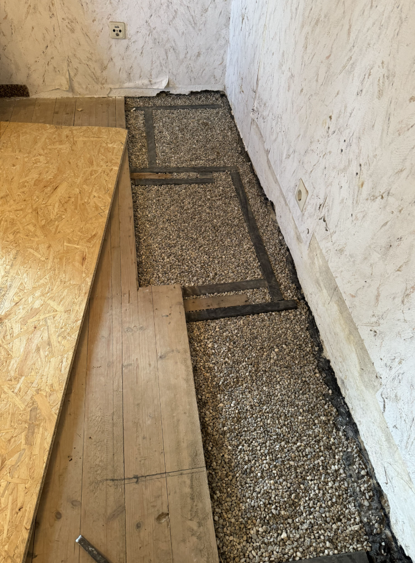

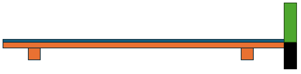

    Wir haben ein altes Gartenhaus und wollen dort die Küche erneuern. Das Problem ist jedoch nicht die Küche selber sondern der Boden. Wir haben diesen noch nicht geöffnet sind uns aber sehr sicher das diese wie im angrenzen Raum aufgebaut ist. Daher liegen die Holzbretter direkt auf der Erde. Der Aufbau sieht daher in etwa so aus (im Querschnitt).
    In der Erde liegen dickere Querbalken auf dem dann die Holzbretter befestigt sind. Auf diesen liegt dann der Linoleum Boden. Die Wände stehen auf einem Ringfundament.
    Hier ein Fotos vom benachbarten Raum welchen wir nur notdürftig repariert haben.
    (Der Schotter und die schwarzen Balken sind die neuen von uns.)

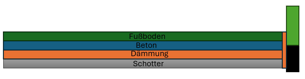

    Wenn der Boden unter der Laube halbwegs fest ist, dann würde ich diesen glatt abziehen dann zweilagig (z.B. 2x6cm) versetzt XPS-Dämmung, darauf eine PE-Folie und darauf 6cm Zementestrich.
    An den Rändern einfach einen herkömmlichen Randdämmstreifen.

    Danke für den Input. Klingt nach einem verknüpften Plan. Sieht dann etwas so aus:
    Ist die Erde und der Estrich ohne Bewärung ausreichend Tragfähig?
    Ich denke der Boden sollte relativ fest sein. Das Haus ist auch zum Teil Unterkellert. Und sonst haben wir hier noch nie Probleme gehabt.
  4. #4 Fabian Weber, 27.12.2025
    16.616
    6.635
    Du kannst auch nochmal mit einem Rüttler verdichten, wenn Du willst, aber die Dämmung wirkt ja auch schon lastverteilend. Der schwere Estrich drückt beim Einbau eventuelle weichere Erdschichten ein paar Millimeter etwas zusammen und wird dann oben glatt abgerieben.
    Nimm einen Zementestrich CT C40 F5 der ist etwas druck- und biegefester.
