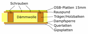

    ich würde gerne den Boden (-belag) im oberen Geschoss des Hauses austauschen. Hier liegt zurzeit Laminat schwimmend auf einer sehr dünnen (ca. 1mm) Trittschalldämmung. Nun überlege ich, was hier am besten verbaut werden sollte. Ein Problem der Holz-Konstruktion ist tatsächlich der Trittschall, also der Lärm, der duch den Boden nach unten dringt. Ich habe mich etwas umgeschaut, aber bin leider noch nicht wirklich schlau geworden, was am besten helfen würde, den Trittschall zu vermindern (Raumschall ist im Moment Ordnung):
    1. Laminatboden, schwimmend mit besserer/schwerer/teurer Trittschalldämmung, bspw. Meister Silence 20
    2. Vinylboden verkleben

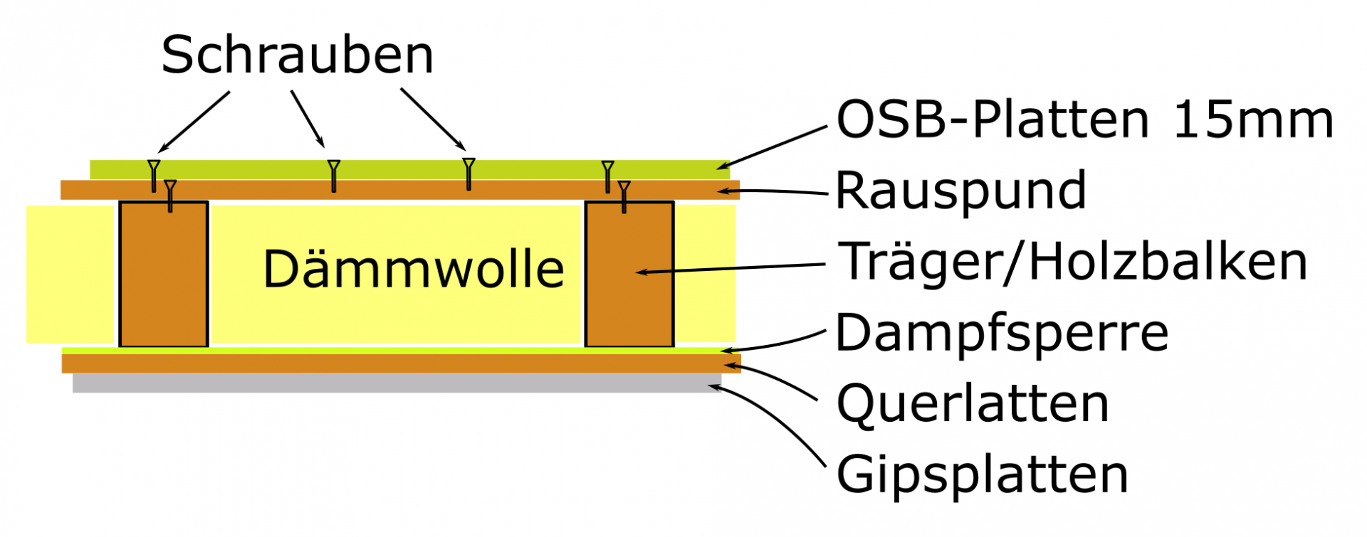

    Dass ich von den Maßnahmen keine Wunder erwarten darf, ist mir (leider) bewusst. Im Anhang noch einmal der Aufbau der Decke, soweit ich das durchblicke. Eine Randbedinung bei dem ganzen ist, dass sich die Aufbauhöhe (von aktuell 8-9mm) nicht zu stark vergößern sollte.
    Vielen Dank für Ratschläge und Hinweise!
