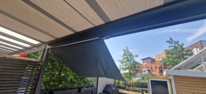

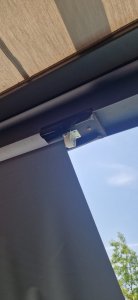

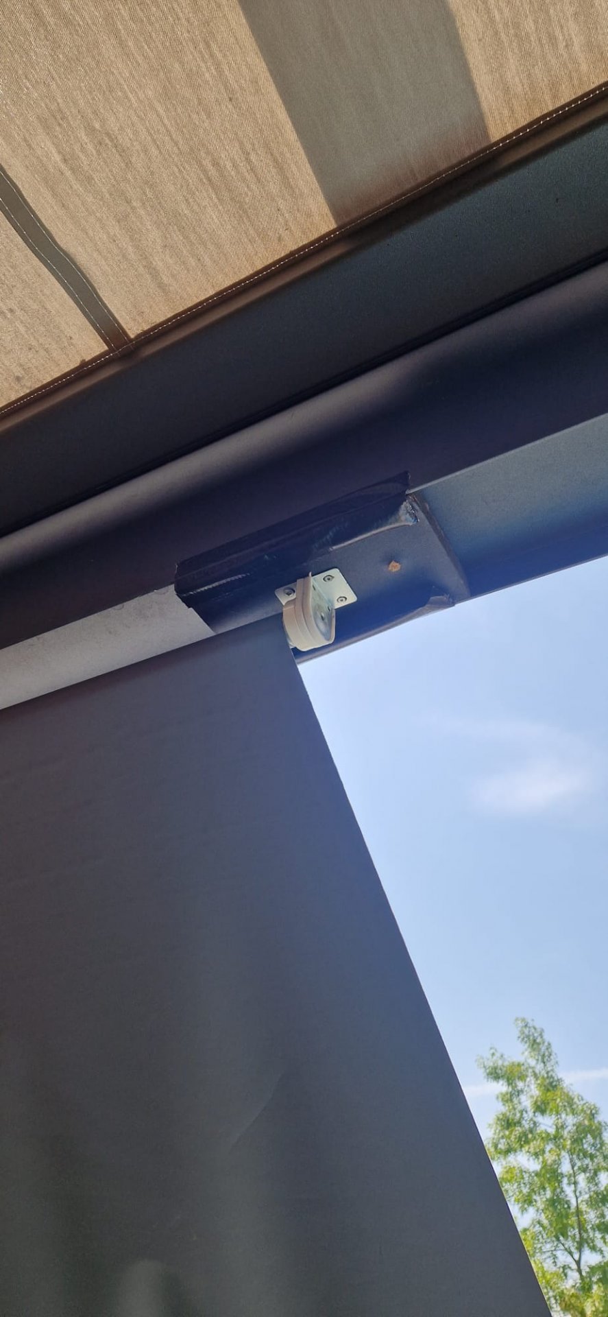

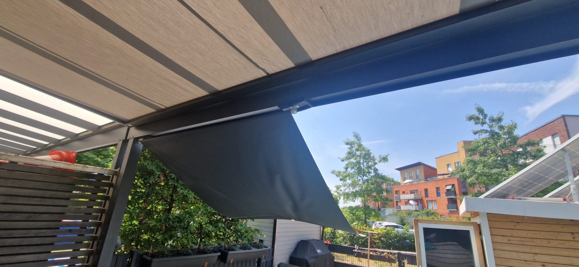

    ich suche nach einen praktikablen Lösung, um ein Holzbrett 11cm x 3cm in ein U-Profil meines Terrassendaches Dauerhast zu befestigen. Aktuell habe ich es mit einer passgenauen MDF-Platte gelöst, welche ich in das Profil eingeklemmt habe. Es hält zwar, aber aufgrund von Temperaturunterschieden lockert sie sich manchmal sodass sie dann rausfällt. Schrauben wäre da sicherlich die bessere Variante. Nur wo und wie?
    Bin für jede Input dankbar!

    schau dir die Bilder an, da kann man es doch eigentlich gut erkennen. Ich möchte an das Brett anschießend eine Senkrechmarkiese, wie schon verbaut, besser verbauen. Am Brett kann ich anschließend mehrere Sachen wie z. Bsp. ein Sonnensegel anbringen. Ich möchte ungern unnötige Löcher ans Alu bohren. Die dritte Dimension wären 5,5m aber eigentlich ist es egal. Ich kann auch ein 1m langes Brett oder eben viele kleine Bretter anbringen. Mir geht es eigentlich nur darum, wie ich es am besten fixiere...

    Ich (Metaller) würd zwei Löcher ins Profil bohren, Gewinde schneiden, Brett festschrauben.
    Man kann auch Blech Selbstbohrschrauben nehmen wenn es Alu ist und nicht dicker als 4mm.
    Die Lösung mit Silikon ankleben würde vermutlich auch einwandfrei halten. Zwei Punkte PU Schaum auch.
    Viele Wege führen nach Rom. Schrauben ist die sicherste Variante - der Rest wird vermutlich auch funktionieren.
