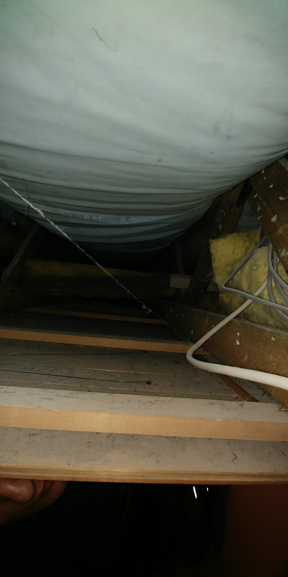

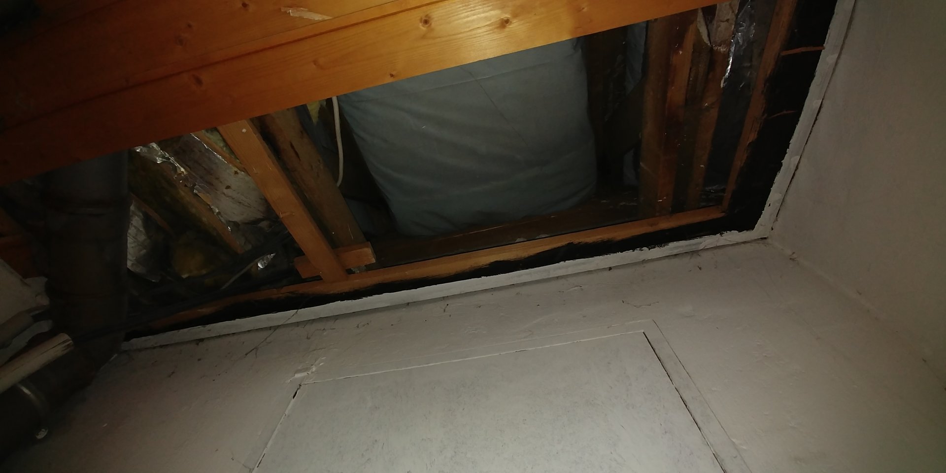

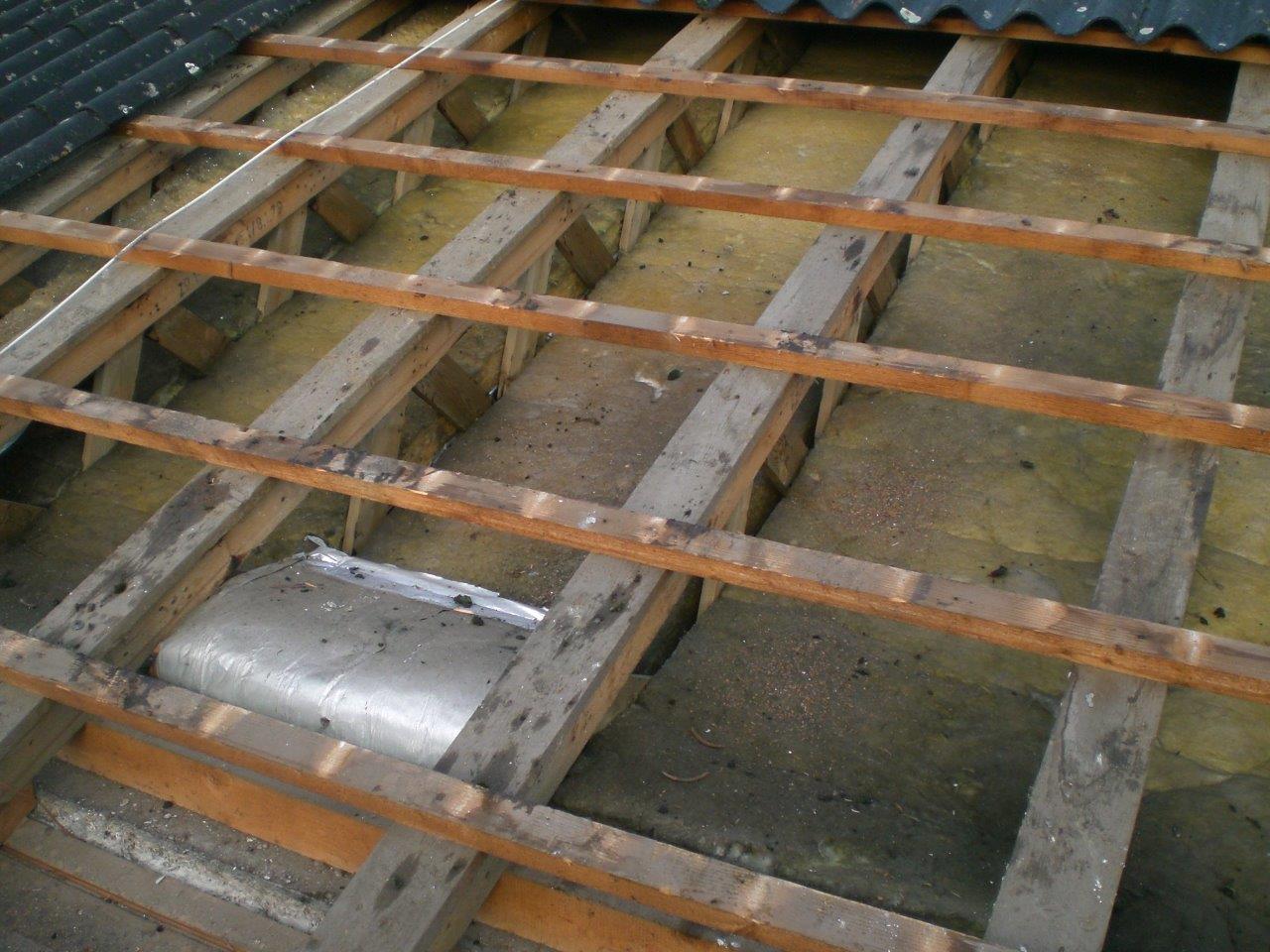

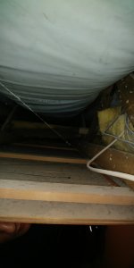

    anbei noch ein paar Bilder zum verdeutlichen von außen ist der Zustand vor der Sanierung zu sehen, von innen der Istzustand
    die alte alukaschierte Dämmwolle ist wie gesagt noch im Dach
