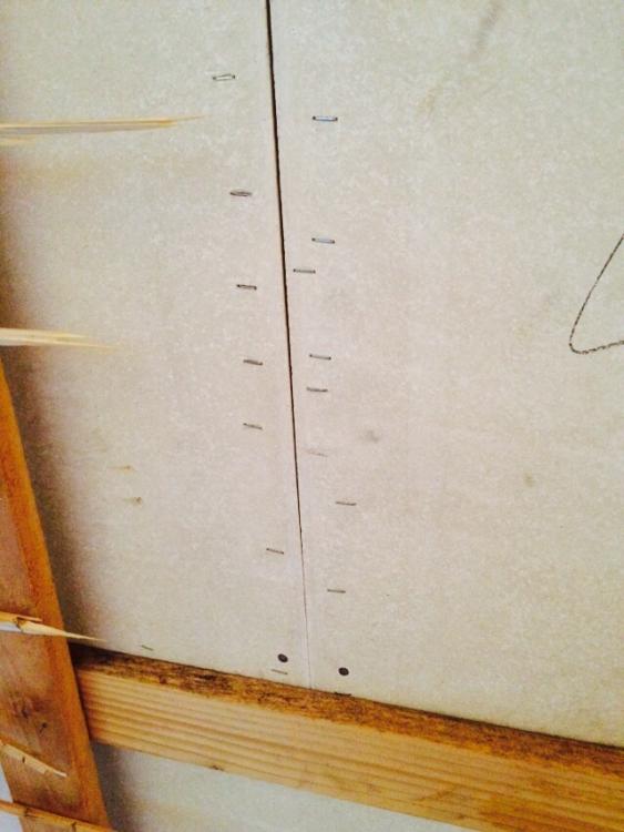

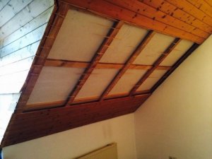

    in unserer Dachgeschosswohnung Bj 1982 sind fast überall dunkle Holzdecken aus Nut- und Federholz verbaut. Diese sollen nun durch glatte Decken ersetzt werden. Ich habe jetzt mal einen Teil der Bretter rausgerissen, darunter sind anscheinend Gipskartonplatten. image.jpg image.jpg
    Eigentlich hatte ich vor, auf die vorhandenen Latten GKP zu schrauben. Aber könnte ich es mir noch einfacher machen, die Latten auch entfernen und die alten GKP zu behandeln um eine schöne Oberfläche zu erhalten? Wenn ja, wie?

    Ich habe leider festgestellt, dass die alten GKP ein bißchen durchhängen, sich also nicht als Grundlage einer repräsentativen Decke eignen.
    Wenn ich nun wie ursprünglich geplant statt der Bretter GKP an die Latten schraube, kann ich diese dann rundum mit Acryl verfugen oder muss der Hohlraum belüftet bleiben mit einer Schattenfuge?

    Hi Rico, die Latten sind gerade, ich nehme an die sind auf die darunterliegenden Balken geschraubt.
    Die alten GKP hängen jeweils einige mm durch ohne die Ebene die die Lattung bildet zu berühren. Inwiefern wäre das Murks?

    Was ist mit dem Lattungsabstand?

    Ich bin gerade nicht dort um die Abstände zu messen, ich schätze 60-70cm.

    da solltest du dich vergewissern, ist die Lattung nivelliert?
    bei den Abständen kannst du nur eine 20 mm GK Platte verwenden, für 12,5 mm ist das entschieden zu weit auseinander

    im Prinzip könnte man auch eine Lattung vertikal im Bereich der jetzigen Schaustellen einbringen, und dann eine horizontale um den entsprechenden Untergrund für den GK zu schaffen. in diesem Fall wäre auch eine Nivellierung möglich

    Das sind keine GK - das ist Ferma oder anderes Gipsfaserzeuchs.
    Auf der UK, die von den geklammerten GF getragen werden, hier und da mal von deren UK , ist Leichtsinn.
    Die UK der Gipsfaser ist zu Prüfen, ob die noch für eine zusätzliche last zulässig ist.
    Die Gipsfaser spachteln und auf eine gutes optische Ebenheit zu bringen, ohne die Gefahr, das sich Risse bilden halte ich für sehr schwierig. Zumal ich auch die Klammern nachschrauben würde.

    spannendes Projekt. Gut, dass du hier Bilder eingestellt hast. Am einfachsten ist es wohl, wenn du die Lattung ergänzt, so dass die Abstände höchstens 40 cm betragen. Ggf. musst du die Lattung noch ausgleichen und kannst dann Gipsfaserplatten aufschrauben. Viel Erfolg!*
