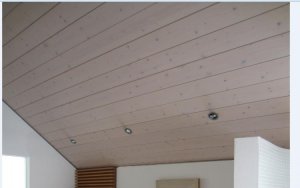

    hat jemand einen Tipp, welche Endbehandlung sich eignet,
    um einer Holzdecke aus Fichte ein leichten transparenten Weißton zu verleihen.
    Die Bretter sollen 2 x gestrichen werden. Einmal vor Montage und einmal danach.
    Erste Versuche mit "Osmo Dekorwachs transparent weiß" lieferten leider nicht das gewünschte Resultat,
    da bereits nach dem ersten Anstrich die Holzstruktur kaum noch sichtbar ist.
    D.h. Osmo Dekorwachs deckt zu stark und liefert außerdem eine eher fleckige Oberfläche.
    Des weiteren ist die Trocknungszeit relativ hoch (24h).
    Im Anhang ein Bild, wie das Ergebnis aussehen sollte.

    Probier es doch mal mit Bienenwachslasur, welche du noch etwas mit Wasser verdünnst.

    Weiß beizen, danach Ölen... Beize kann man selber entsprechend dünn auftragen

    Bei mir sieht es im Prinzip genau so aus wie auf dem Bild. Ich hatte Pigrol Edelwachs genommen (blaue Dose). Erster Anstrich mit Farbton Klarwachs), zweiter Anstrich mit Farbton (Kalkweiß). Das bekommt dann nur einen leichten Weißton, Holzmaserung ist gut zu sehen. Etwas intensiver wird es mit zweimal kalkweiß, man sieht die Maserung aber immer noch sehr gut.

    Häussermann Arctic White

    ich hab auch so eine Decke. Farbprodukt müsste ich im Keller nachsehen. War eine Wachslasur 2x gestrichen. Nur die Untersichtschalung haben wir endbehandelt aus dem Werk bekommen. Es hat gereicht, die Deckenbalken streichen zu müssen...
