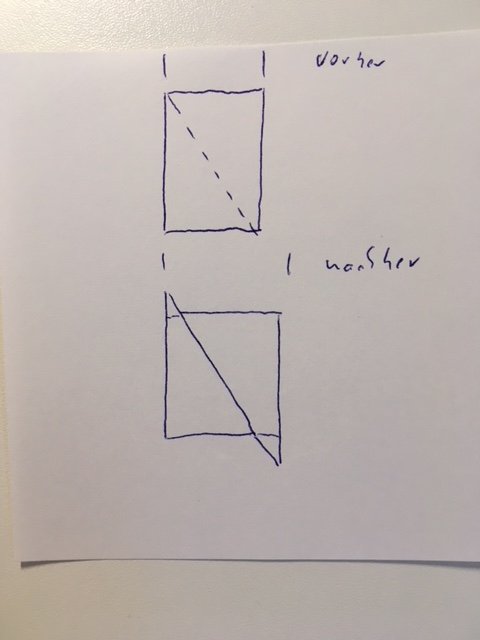

  9. #29 Gast82596, 28.02.2018
    Gast82596
    Gast82596 Gast
    wenn sich jemand schon nach einem Tag mit !! beschwert weil noch keine Antwort da ist, der muss halt damit rechnen das er etwas blöd angemacht wird.
    Im übrigen, kann man die Teile auch diagonal schneiden, dann einsetzen und zwischen die Sparren klemmen.
  10. #30 Kakao77, 28.02.2018
    Kakao77
    Kakao77
    24.02.2018
    24
    Aha, durch diagonales schneiden erhält man eine breitere Fläche?
  11. #31 Gast82596, 01.03.2018
    Gast82596
    Gast82596 Gast
    Richtig. Hat man in Geometrie mal gelernt. Man verschiebt dann die zwei Teile an der Schräge und schneidet lediglich zwei überstehende Spitzen an. Somit hat man den wenigsten Verschnitt an der Sache, und messen muss man auch nicht.
  12. #32 Gast82596, 01.03.2018
    Gast82596
    Gast82596 Gast
    Siehe da:

    die Keile gibt es ja auch schon fertig zu kaufen, so muss man sie nicht selbst diagonal schneiden
