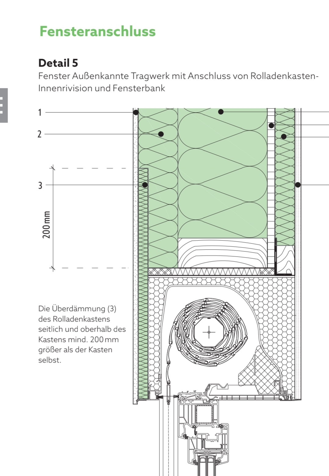

    Hallo Experten,
    ich habe an der Fassade als Putzträgerplatte 60mm Pavatex Isolair verbaut. Meine Aufsatzrollladenkästen stehen 40mm zurück.
    Laut Pavatex und Steico kann ich nicht einfach eine 40mm Platte auf den Kasten kleben, sondern muss die Pavatex der Fassade 200mm umlaufend "ausfräsen" um eine größere 40mm Platte aufkleben zu können.
    Dies leuchtet mir ein, um Putzrissen vorzubeugen. Nur wie "fräse" ich die 40mm der Pavatex am besten aus? Oberfräse, Handkreissäge...Habt ihr hier gute Erfahrungen gemacht?
    VG Falko

    Hast du ein Stück Restmaterial zum probieren rumliegen?
    Wenns gut geht (bzw. mit etwas Glück), kannst du die entsprechenden 40mm als Schicht(en) abheben, nachdem du mit der Kreissäge rundum eingeschnitten hast.
    Ansonsten lässt sich das Material bearbeiten wie Holz, nur mit sehr viel weniger Kraftaufwand. Also wahlweise Hobeln, Fräsen oder mit einem breiten Stemmeisen.

    Ich würde das mit der Handkreissäge soweit wie möglich aus allen Richtungen einschneiden und mit nem breiten SCHARFEN Stemmeisen ausarbeiten. Gegebenenfalls mit etwas schwach expandierendem Schaum(kleber) auffüllen.

    Ja so habe ich es weitestgehend bis jetzt praktiziert. Mit ner kleineren Akku Handkreissäge alle 20mm Streifen einsägen. Das Pavatex lässt sich dann in Schichten lösen. Dann mit Multitool und ner scharfen Spachtel die Feinarbeiten. Ist halt trotzdem ne ziemliche Arbeit und Sauerei an der bestehenden Wand. Also mein Tipp, wenn's irgendwie geht, vorher machen
