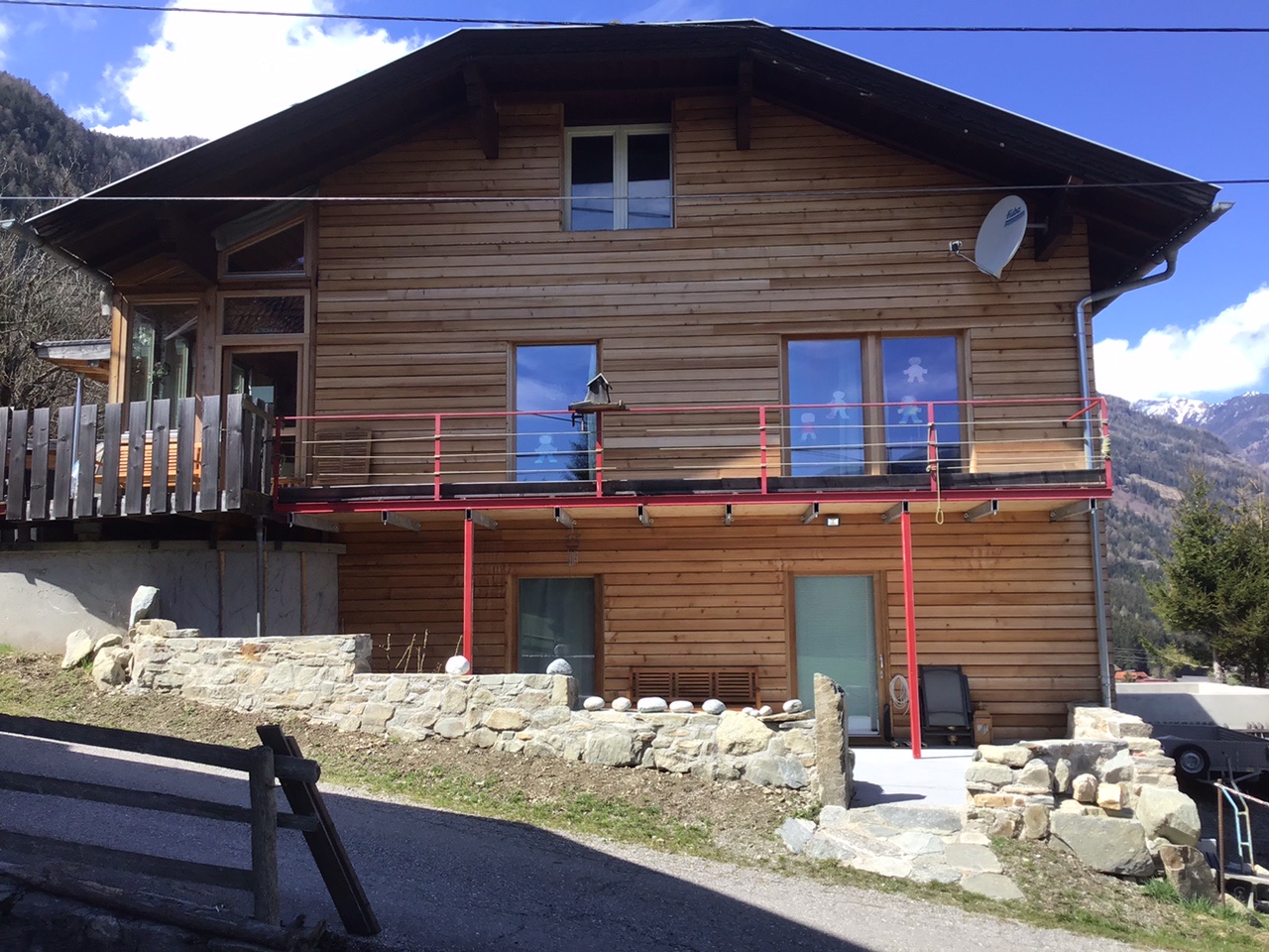

    Mach doch ein Foto
    Statt Fassadenbahn kannst du die Fassade dunkel streichen-
    die notwendige UV-Beständigkeit der Fassadenbahn ergibt sich aus der Fugenbreite.
    Ich habe 7 mm Fugenbreite gewählt und Rhombusprofile mit 30 Grad Schräge (oft sind’s nur 15-20 Grad)
    Die Konterlattung kann auch viel dünner sein- Hinterlüftung genügt auch bei 10 mm Wandabstand,
    da es wegen der Querfugen ohnehin genügend Hinterlüftung gibt.
    Hauptsache die Bretter können stabil verschraubt werden.
    Wie sieht der seitliche Abschluß zu den Nachbarn aus?
    Insektenschutzgitter unten ist unnötig, da die bei jeder Fuge eindringen können.
    Ich habe gar keine verwendet und keine Probleme mit Insekten.
    (außerdem sorgen Spinnen für weniger Mücken) 02079E07-6D73-4851-AAFC-25C5D2E2EDD3.jpeg

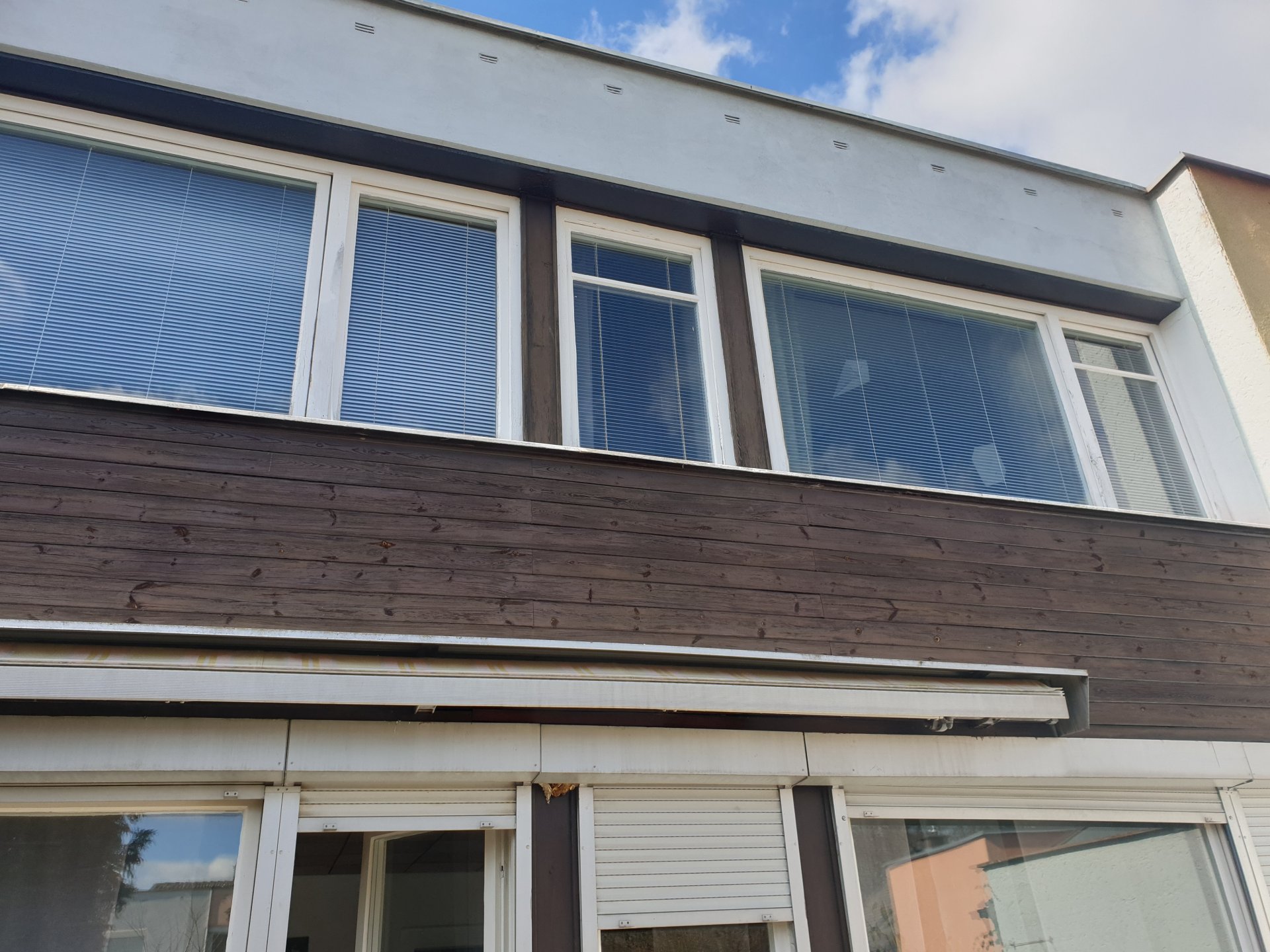

    Hier mal ein Foto.
    Wie gesagt was jetzt verputzt ist wird wieder veputzt. Die 2 braune Streben in der Mitte werden weiß gestrichen. Fenster in vll 5 Jahren. Die sind noch super.

    Das ist ja sehr einfach zu montieren.
    Vögel nisten sich nicht in derart kleinen Hohlräumen ein.
    Als Alternative Nistkästen aufhängen

    Ich würde mir gleich mal Gedanken zu den EG-Fenstern machen, die Rollädenkästen und die Markiese machen ja jetzt optisch überhaupt nix her.
    Hat auch der linke Nachbar bereits gedämmt? Dann könntest Du es denen gleichtun und somit die Rollädenkästen und Markise in der Bretterverschalung verstecken.

    Ne beim Nachbarn ist nichts gedämmt. All die Reihenhäuse sind un 30 cm versetzt gebaut. Neue fenster kommen irgendwann. Ob dann wieder rollokasten hinkommen weis ich noch nicht. Aber die Fenster machen es noch ein paar Jahre.
    Mir ist da die Fassade und der Garten erst mal wichtiger.
