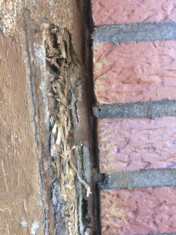

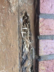

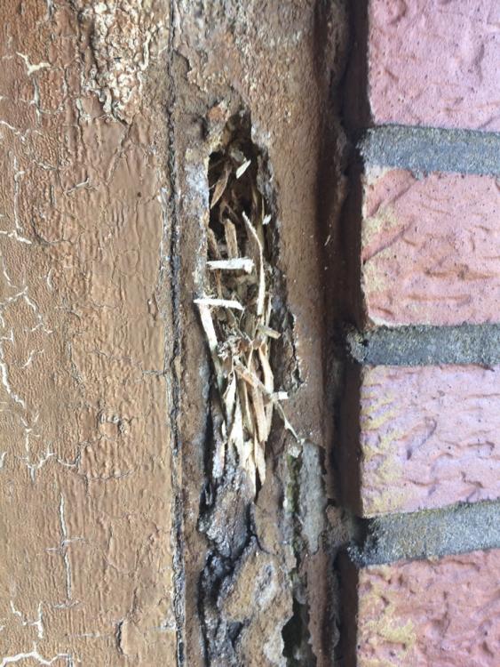

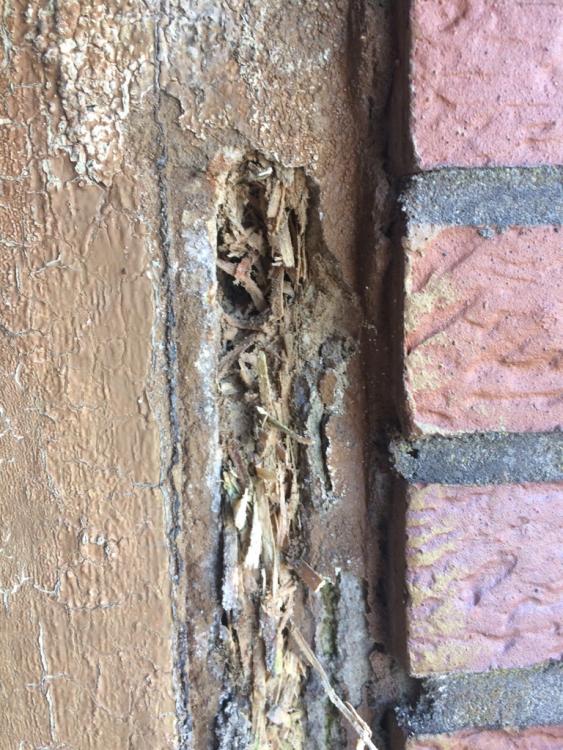

    ich wollte den Aufbau dieser Außenwand wissen.
    Bischer bekannt: Außenwand wurde nachträglich Verklinkert.
    Jetzt habe am Fenster im Dachgeschoss den Raum vor Klinker mir angeschaut und da Holzspänen mit bisschen Sand gefunden. (Das ganze wurde vor 2002 gemacht)
    Wozu wurde dieses Holz damals verwendet ?
    Kann es sein dass nur im Bereicht der Fenster es mit Holzspanplatten abgeklopft wurde und weiter innen wurde dann ein anderer Stoff verwendet oder ist davon auszugehen dass die komplette Wand so aufgebaut ist.
    Gruß esses

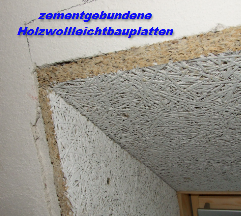

    aussehen tut es wie :

    Danke hast mir sehr geholfen

    Hallo Bauspezi45,
    hat man sowas wirklich mit Sauerkrautplatten ausgeführt?
    Vom Bild her passt das auch für mich auf die Platten.
    Aber gab es wirklich mal eine Phase in der man die Platten für sowas verwendet hat,
    oder ist das einfach ein "individueller" Ausrutscher ?

    der Bildausschnitt ist zu klein um das zu beurteilen

    Ich hab bislang noch keine Sauerkrautplatten als Dämmung in einer zweischaligen Wand gesehen, das meine ich damit.
    Ich kenne sowas an Decken von Tiefgaragen. Da nimmt man die Platten, da sie robust sind. Aber an einer solchen Stelle?
    Ich kenn´s nicht, heißt aber nicht, dass es mal eine Phase gab in der man so etwas gebaut hat.

    von der Verwendung als Dämmung hab ich noch nicht mitbekommen, muss aber nicht überall dahinter sein,
    evtl. hat man sich so beholfen den Schlitz zwischen Haus und Klinker zu schließen .
    nix genaues weiß man nicht.....
