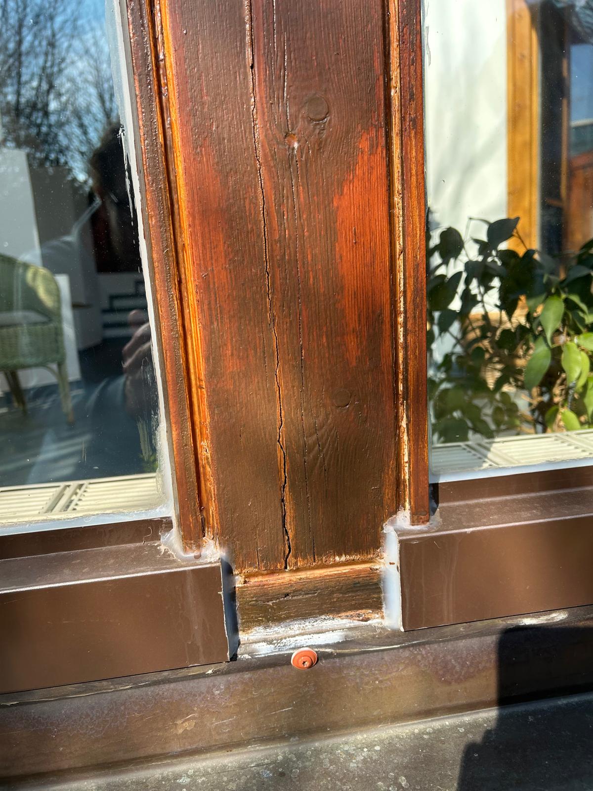

    Moin,
    wir überlegen gerade ein Haus zu kaufen, was einen Wintergarten aus den 90ern hat.
    Die Fenster der Wintergartens sind aus Holz, sehen gepflegt aus, aber, da Südseite, auch schon wenig in die Jahre gekommen aus.
    Sind solche Risse in den Fenstern OK oder sollte man das Holz austauschen?
    Danke schon einmal vorab:)

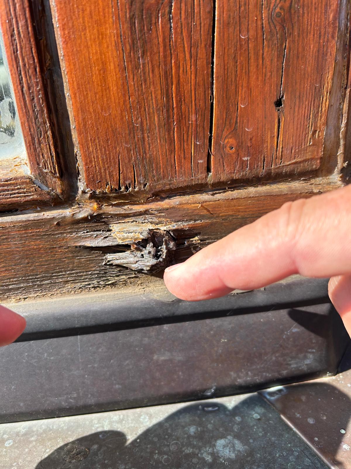

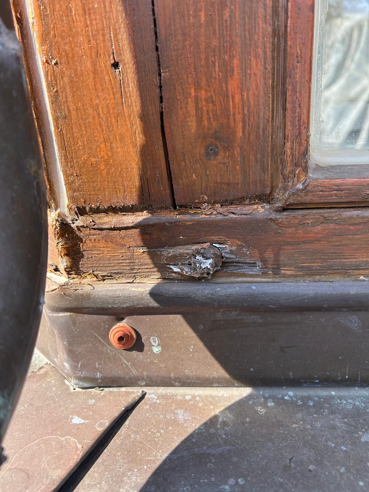

    Wie tief gehen die Risse, sind Anzeichen vom porösem Holz da ( Würfelartig)? Eine dunkle Lasur erhitzt sich halt auch stark auf dem Holz ( Gefahr von Rissbildung), man sollte sich überlegen eine hellere Oberfläche zu realisieren in dem Wintergarten, falls du das Haus kaufst.
    Mich würde auch die Silikon Mafia interessieren die hier am Werk war :D
    und warum sind die Glasleisten außen in der Konstruktion ?
    mach mal mehr Bilder evtl. auch von Innen.

    Das sieht mit nach "aufgehübscht" aus, weniger nach langfristig gepflegt.
    Es würde mich nicht wundern, wenn das Holz unter den "Aluleisten", die da nachgerüstet wurden, ziemlich faul ist.
    --> beim Hauskauf die Erneuerung dieser Fenster auf jeden Fall mit einplanen....

    Für den Wintergarten würde ich nichts bezahlen wollen.
    Unter den Alukanten wird das Holz bestimmt verfault sein.
    Der Rest sieht auch weniger nach liebevoller Pflege aus. Eher als Verkaufsfertig rasch gemacht.
