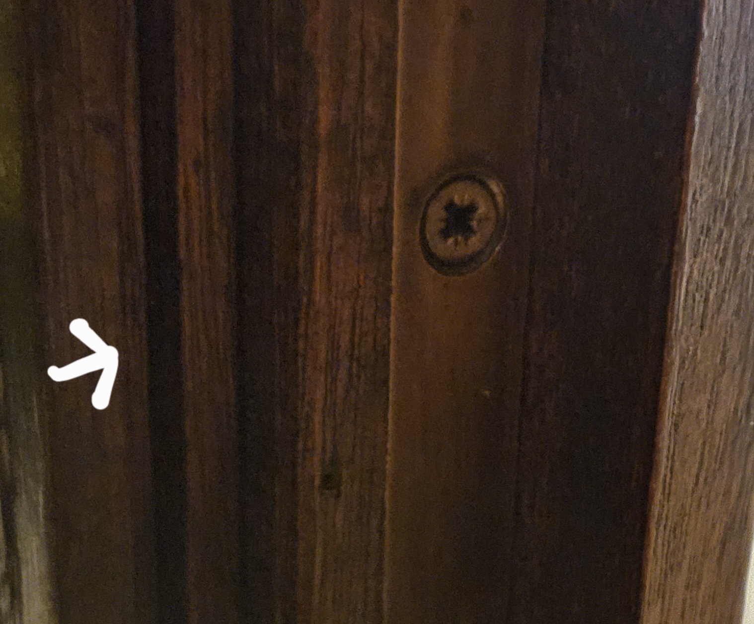

    ich wollte demnächst bei meinen (1977/1978er) Holzfenstern die Dichtungen erneuern und bin gerade erstaunt, erschüttert und es ist mir etwas peinlich, dass mir das jetzt erst im 2. Winter auffällt... aber kann es sein, dass mir hier Dichtungen fehlen?
    Ich hab gerade von nem Dichtungs-Shop ein paar Videos angeschaut zum Thema Dichtungen korrekt schneiden und anbringen an alten Holzfenstern und hab gesehen, dass er auch eine im Flügel hat. Ich hab in meinen Holzfenstern keine im Flügel... nirgends... im ganzen Haus. Nur im Rahmen. Aber ne leere Nut hab ich.
    Hat man das damals evtl. so gemacht? Ansonsten könnten die nur bei irgend einer Lackieraktion vom Vorbesitzer verschwunden sien.

    Zweite dichtebene kannst du nachrüsten
    Gab’s damals durchaus üblich nur mit einer Dichtung

    Wie schon erwähnt wurde, war Ende der 70er oft nur eine Dichtungsebene verbaut, auch wenn die Nut im Flügel (wie auf deinem Bild) schon vorhanden war.
    Ich würde sagen, das Nachrüsten lohnt sich absolut, habe ich bei uns im Haus damals auch gemacht für besseren Schallschutz & weniger Zugluft. Aber miss vorher unbedingt den Falzraum genau aus, z.B. mit etwas Knete. Wenn du da einfach auf gut Glück eine Dichtung reindrückst, kriegst du das Fenster erfahrungsgemäß kaum noch zu oder machst dir auf Dauer die Beschläge kaputt.

    Vielen Dank für eure Antworten.Dachte schon da wäre was verpfuscht :)
    Ich hab tatsächlich gestern auf der Suche nach Dichtungen einen Fensterbauer bei mir in der Nähe gefunden, der sich auf Holzfenster und deren Sanierung spezialisiert hat und auch einen Shop betreibt für DIY-Zubehör zum Instandsetzen / Aufbereiten usw. da werd ich mal aufschlagen und mich beraten lassen!
