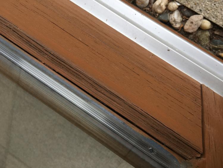

    Hallo liebes Forum,
    ich brauche euren Rat. Bei unserem Haus sehen die Fenster die wie auf dem Bild aus.
    Wie sollte ich eurer Meinung nach die Fenster instand setzen? Streichen wird ja nicht reichen.
    Aber reicht runterschleifen oder muss ich auch noch die kleinen Risse mit Spachtel auffüllen?
    Grüße
    Fabian

    Anschleifen, grundieren und dann Dickschichtlasur
