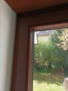

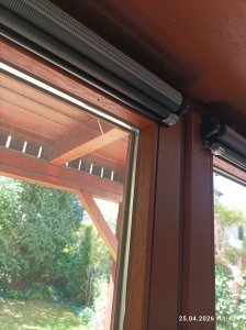

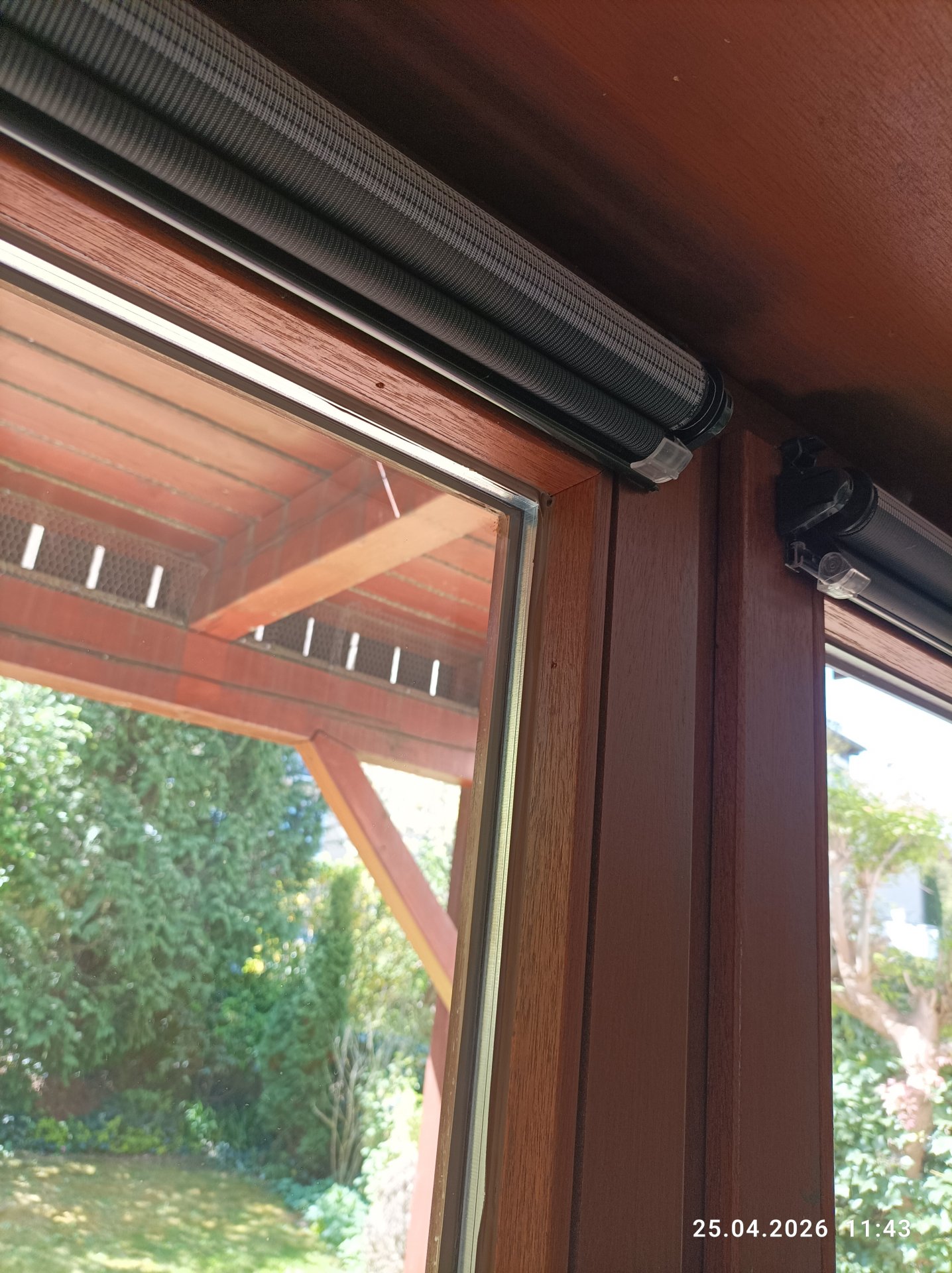

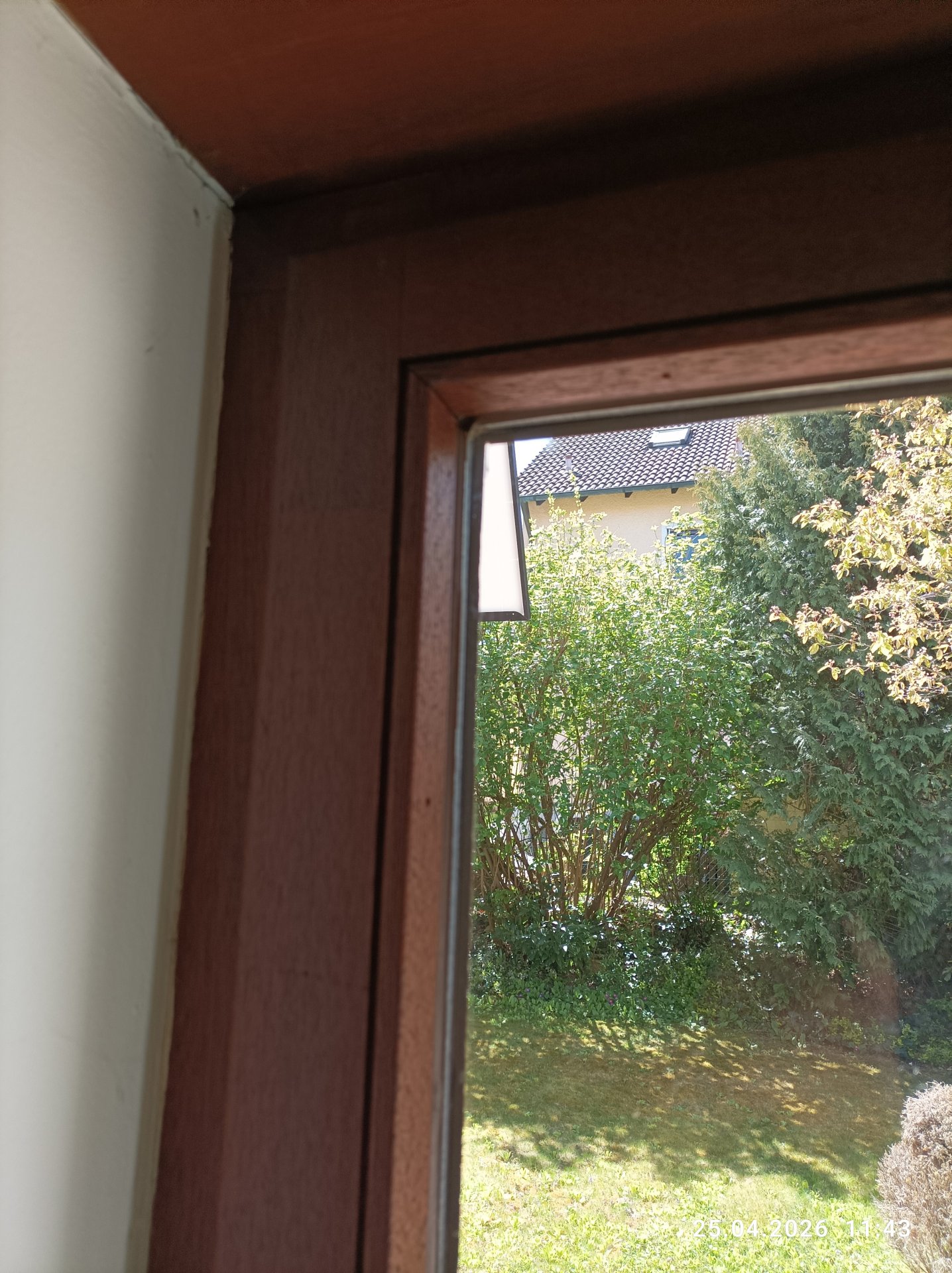

    1) Die Holzfenster sind funktionell völlig in Ordnung.
    2) Die Fenster haben Isolierverglasung (2-Scheiben).
    3) Können die Holzrahmen bezüglich der Wärmeisolierung bleiben?
    4) Reicht es aus, wenn nur die Scheiben gegen Wärmeschutzverglasung ausgetauscht werden?
    5) Siehe Fotos

    "Sanieren" tut man, was dessen bedürftig ist. Du schreibst aber, sie seien völlig in Ordnung. Demnach meinst Du wohl eher "Modernisieren", und denkst vermutlich an bessere Dämmwerte.
    3) die Holzrahmen gegen PVC-Rahmen auszutauschen, wäre vermutlich ein Hornberger Schießen. Das macht aber nichts, da die Rahmen für den Gesamt-Wärmedurchgang von nachrangigster Bedeutung sind. Nur Alu-Fensterprofile von vor einem halben Jahrhundert sind "schlecht", da ihnen noch die thermische Entkoppelung fehlt.
    4) mit Wärmeschutzverglasung meinst Du vermutlich den Schutz vor Wärmeverlust von innen nach außen, oder wirklich den Schutz vor dem Wärmedurchgang in der anderen Richtung (Knallsonne) ?
    Allein schon wegen der genagelten Glasleisten würde ich an Deiner Stelle die Fenster garnicht anrühren, sondern Verbesserungspotentiale lieber anderswo zu realisieren suchen. Hier wird sich der Ärger nicht lohnen. Wenn es um Fehler geht, ist Unterlassung der beste Gewinn.

    Wenn du sonst nichts am Haus machst, wird ein reiner Scheibentausch keinen wirklich großen Unterschied bringen, potentiell vielleicht sogar die Schimmelgefahr erhöhen, da Feuchtigkeit, die sonst am Fenster kondensieren am neusten kältesten Punkt im Raum kondendiert, was dann meistens sowas ist wie die Außenwand, Fensterlaibungen etc.
    Wenn also das Glas nicht defekt ist besteht hier nicht zwingend Handlungsbedarf.
    Was du durchaus tun kannst, wenn notwendig.
    • Gummidichtungen erneuern oder zumindest reinigen und Warten (saubermachen, silikonspray)
    • Beschläge reinigen und warten, eventuell ausgefranzte Beschläge im Rahmen tauschen
    • Fenster "einstellen" (lassen)
    • Glasabdichtung erneuern, wenn defekt, wobei es bei dir grundsätzlich so aussieht als wäre das zumindest vor nicht all zu langer Zeit mal gemacht worden, wenn ich das auf dem 2. Foto richtig erkenne.
    • Evtl. Abdichtung zwischen Rahmen und Mauerwerk (aussen) erneuern.
    • Ich bin mir da nicht mehr ganz 100% sicher, aber ich glaube von außen mit Silikon und von innen mit Acryl abdichten hieß es mal. Fensterkit seh ich gerade auf den ersten Blick nicht bei dir.
    • Rolladenkästen mit Styrodur oder entsprechenden Kits dämmen, sofern vorhanden.
    • Rolladendurchführungen "dämmen" (zumindest gegen Zugluft mit Bürstenaufsatz).
    Durch solche Maßnahmen, wovon die meisten auch DIY gehen, ist bei doppelt verglasten Holzfenstern schonmal viel gewonnen.
    Falls du irgendwie planst die Fenster noch neu zu lackieren, wäre das etwas was du vor der Neuabdichtung machen solltest. Lack etc. hält auf Silikon jetzt nicht wirklich gut.
