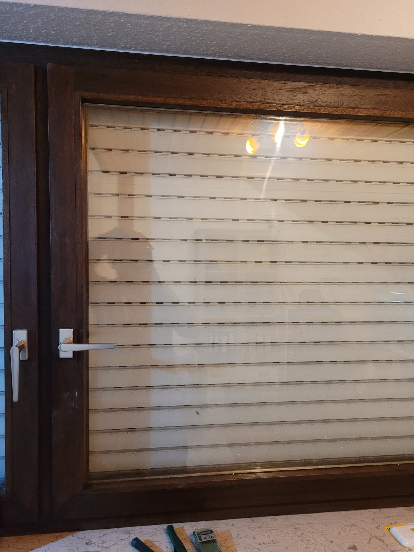

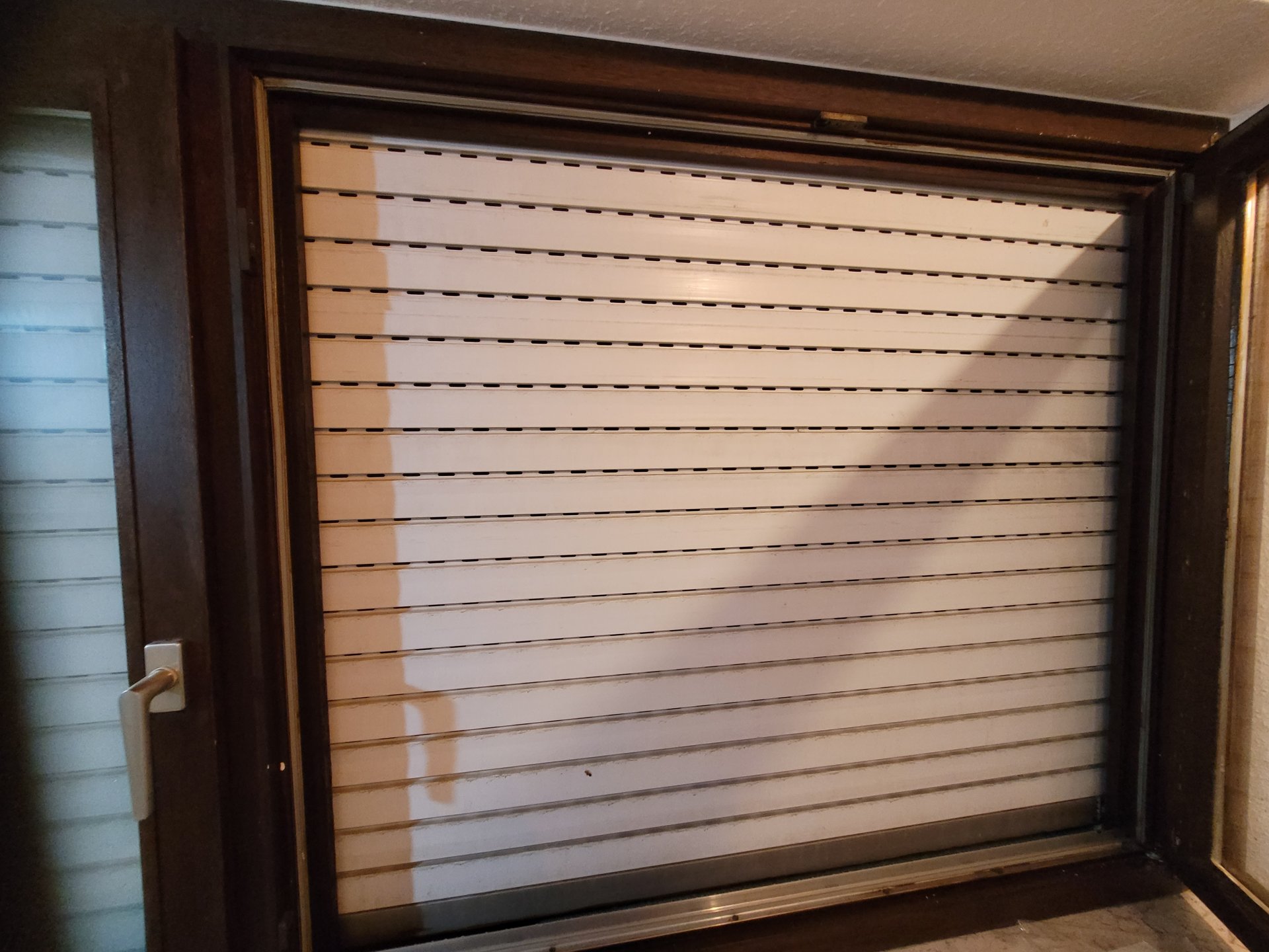

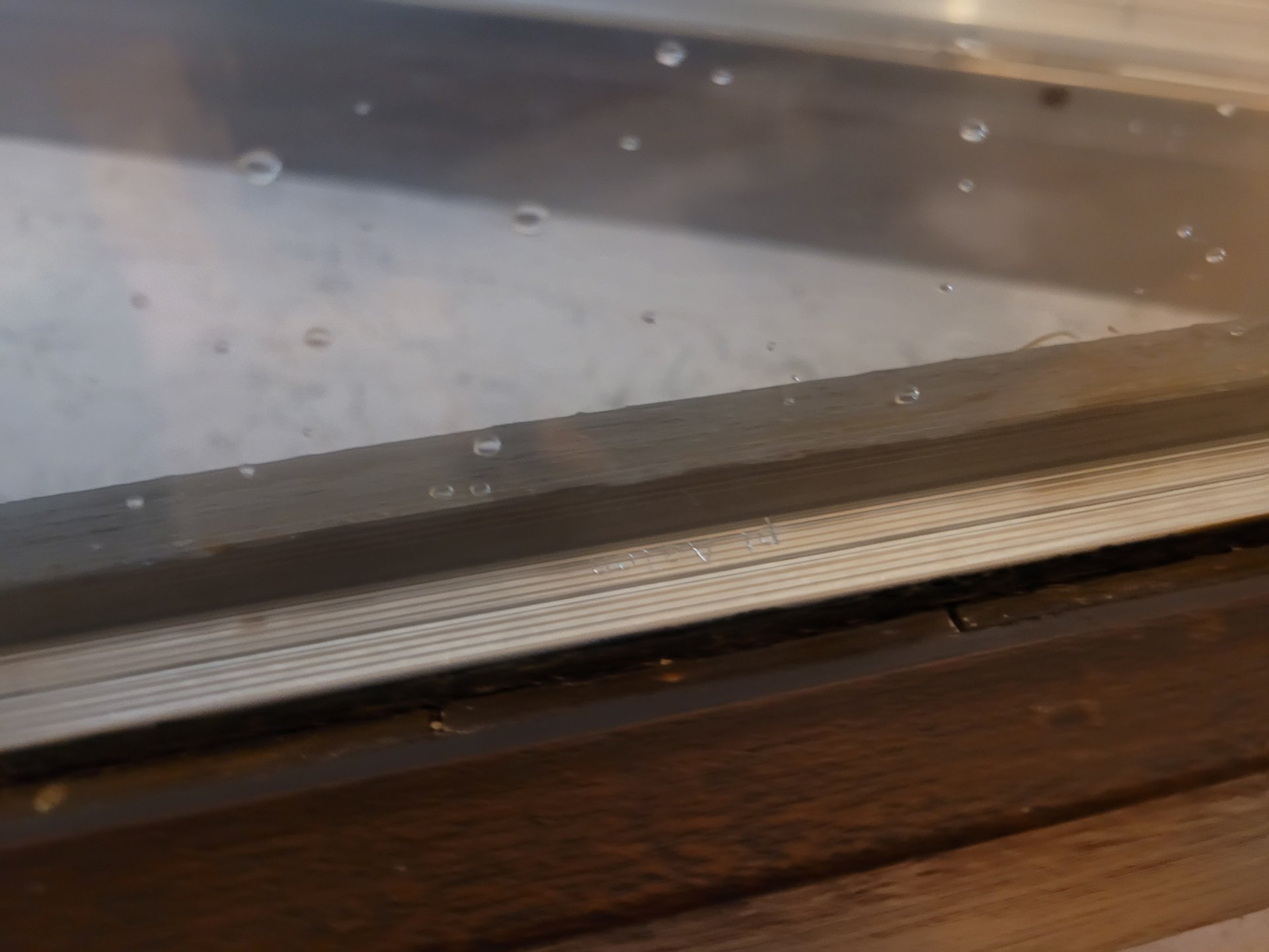

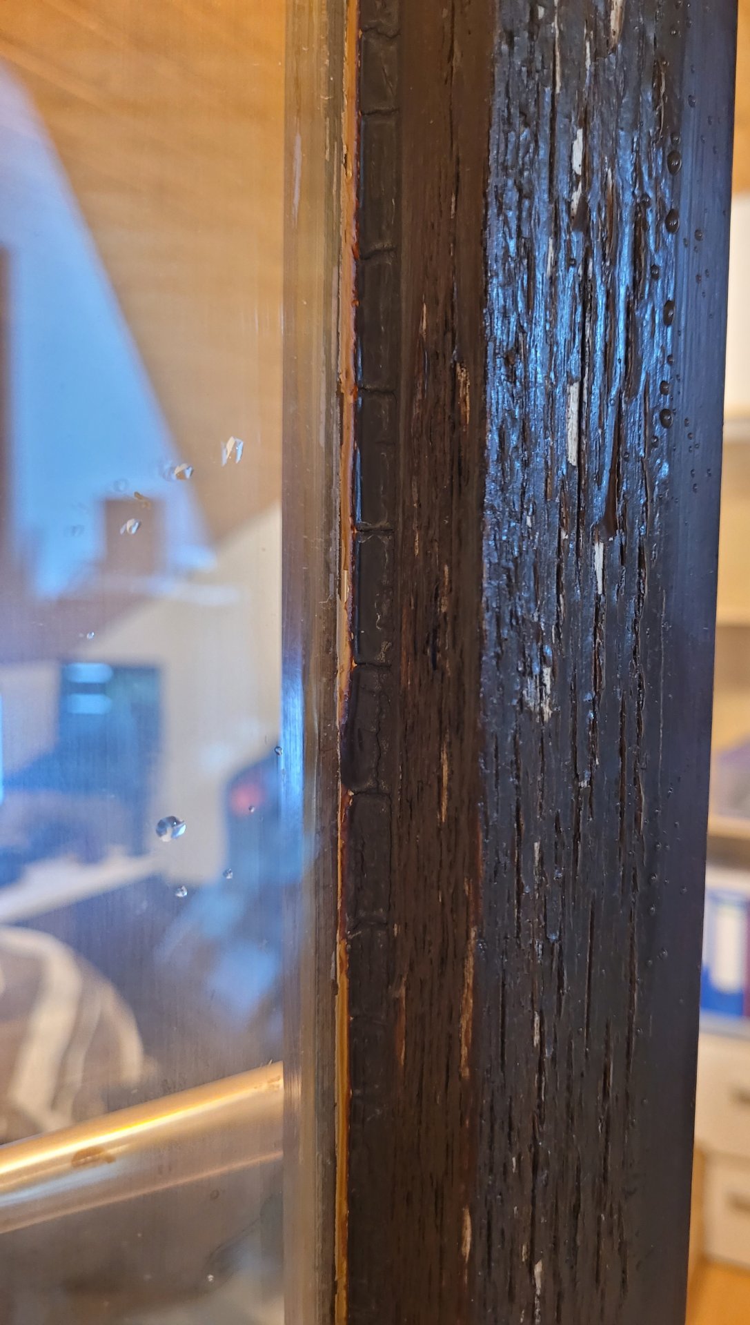

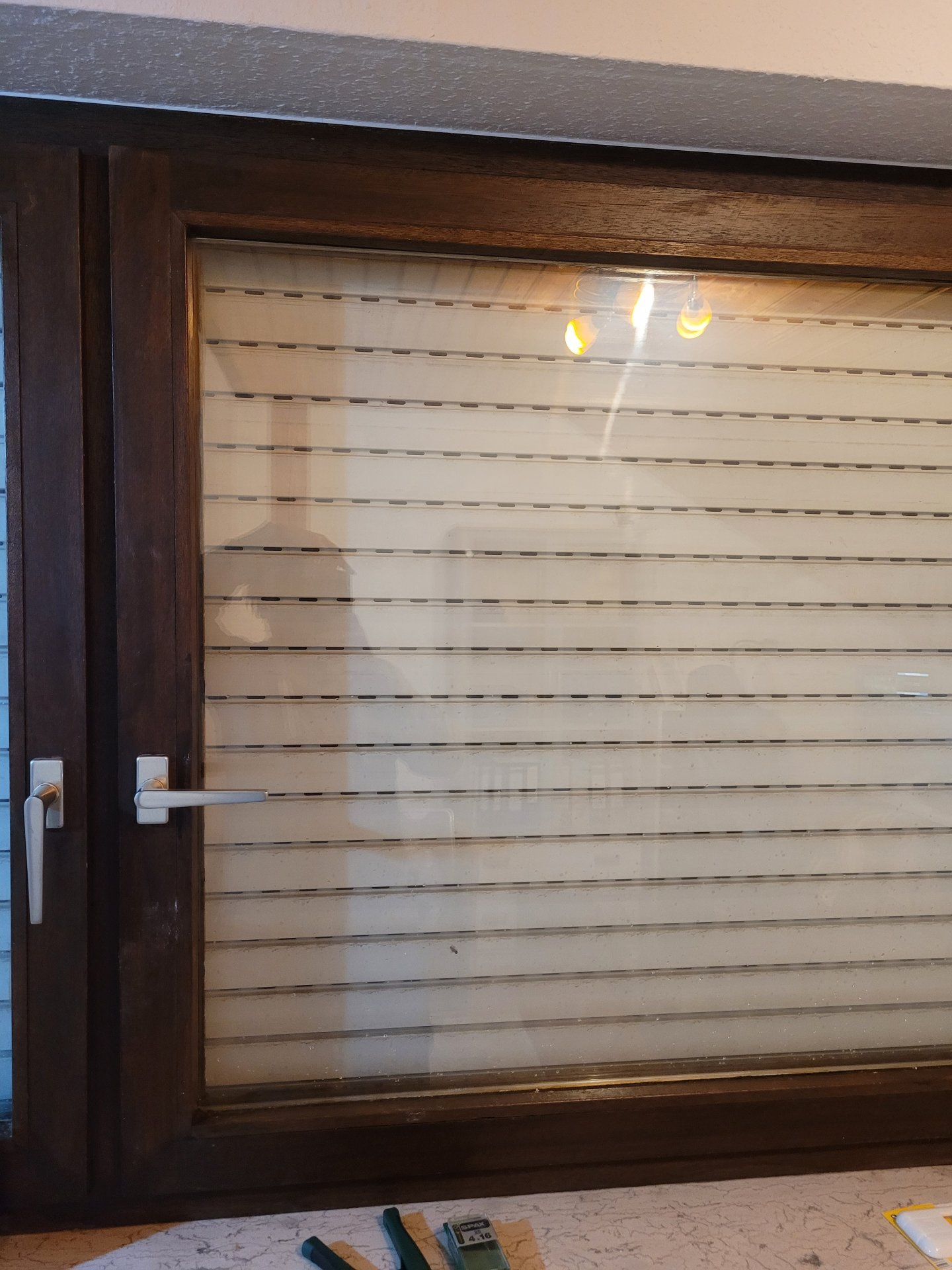

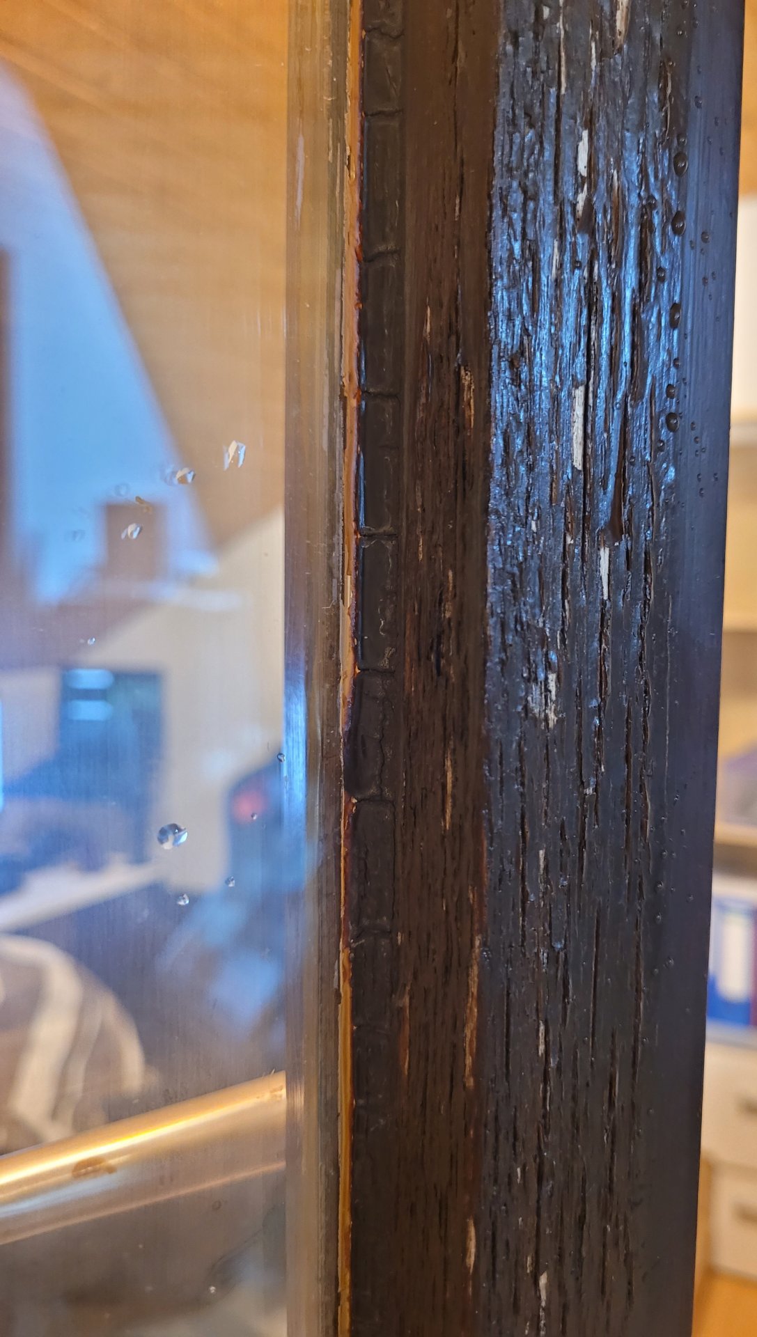

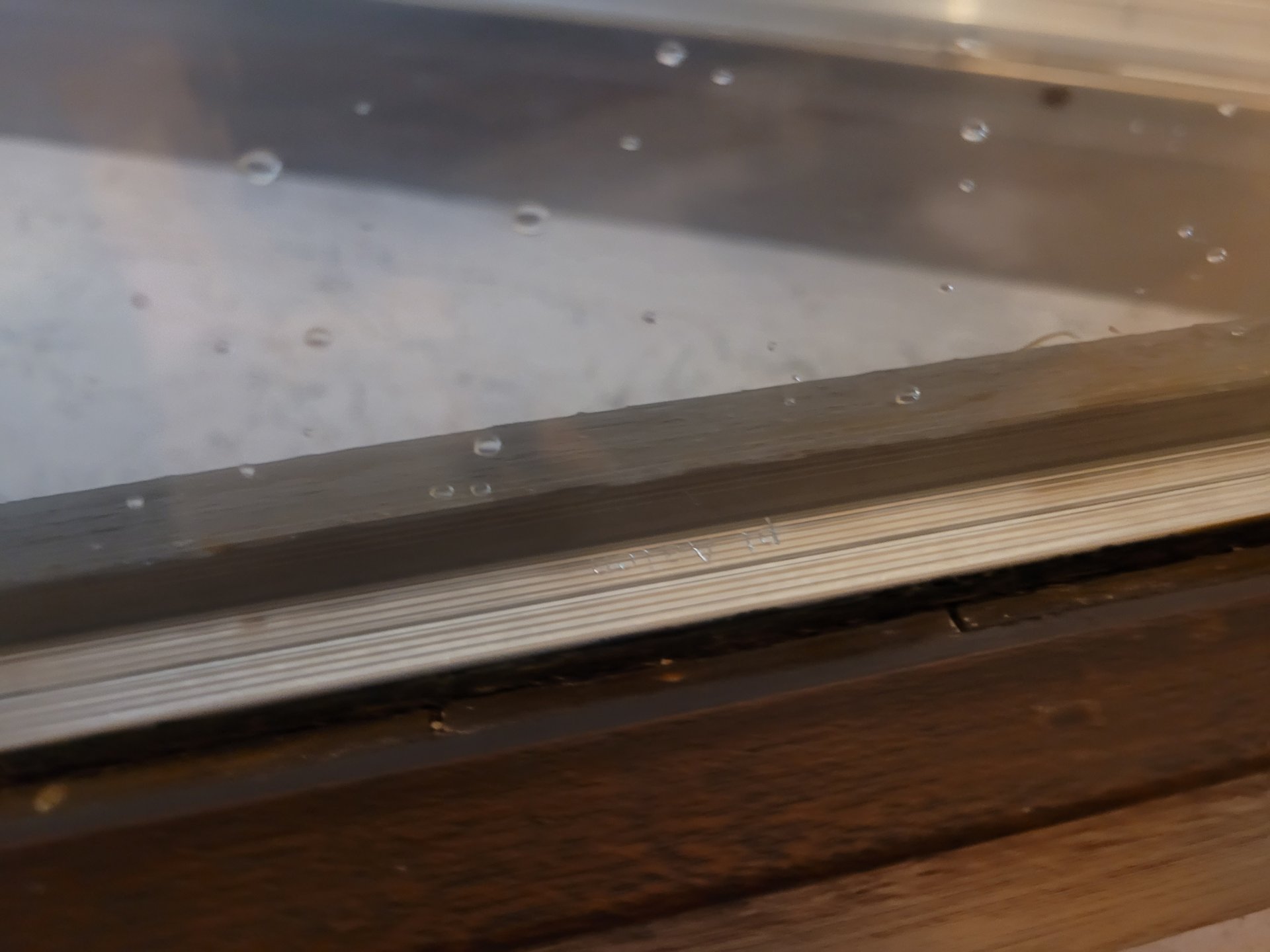

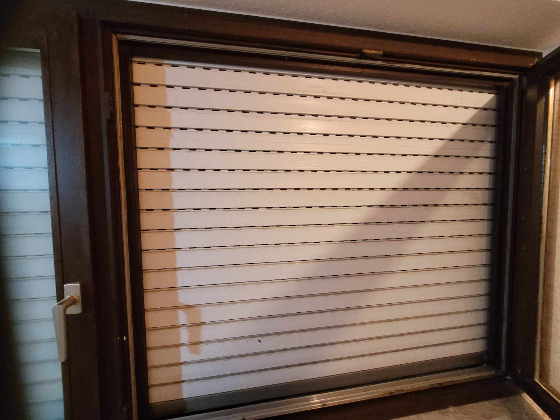

    Mal anbei, was ich auf die Schnelle so abfotografieren konnte. Was für Ansichten wären denn am Besten?
    Ich sags mal so... die Fenster sind für mein Laien Empfinden nicht im besten Zustand. Von aussen sehr verwittert, das Fensterkitt(? - Zwischen Scheibe und Rahmen) sehr bröckelig an den meisten Fenstern und aussen viele Lackabplatzer. Ich hab als wir eingezogen sind bei ein paar Fenstern kurzfristig einige Beschläge (Sigenia) getauscht, da diese ausgerissen waren und es stellenweise durch die Ecke echt reingezogen hat wie Hechtsuppe und erstmal alle Dichtungen mit Silikonspray und den Rest mit Beschlägespray behandelt um alles mal so ein bisschen Gangbar zu machen.
    Der letzte Streichversuch (vom Vorbesitzer) war jetzt auch nicht das gelbe vom Ei. Viele Scheiben sind am Rand schön mitlasiert. Und Schallschutz... sagen wir mal so... ich sitz im 3. Stock und bei geschlossenen Fenstern höre ich Leute unten auf der Straße reden als stehen sie vor der Zimmertüre.
    Die Dichtungen sind ansonsten auch Grenzwertig. Teilweise fehlen hier und da mal 5-10cm Dichtung. Die wollte ich im Frühjahr ggf. noch Ersetzen oder alternativ, ne Fachfirma für Fensterabdichtung mal kommen lassen, da nach dem Beschlägetausch das alles nicht mehr so "flutscht". Oder halt gleich tausch mit Sanierlösung.
    Gibts abgesehen von den kleineren Fenstern sonst noch Nachteile? Ich glaub ich weiß in welchem Haus die im Frühjahr zu Gange sind und hätte mir das mal live angeschaut.

    Einmal neue Scheiben und Gummies rein sowie einmal abschschleifen und die Fenster sind wieder top.

    Bei dem "Design" würde ich von einem Scheibentausch abraten.
    Die Flügel sind länger als hoch, d.h. Da kommt so schon relativ viel Last auf die Beschläge, das wird mit neuen Scheiben nicht besser. Das abgebildete Fenster würde man heute 3-Flügelig gestalten.
    Das wird insbesondere zum Problem, wenn aufgrund der erforderlichen Abdichtung der Flügel zukünftig 2-3 mal am Tag durchgelüftet werden muss.

    Warum? Vorher 2x 4mm Scheibe (alte Isolierverglasung Ug=2,7), nachher 2x 4 mm Scheibe (moderne Wärmeschutzverglasung Ug=1,1)

    fast... gedrängt hat er nicht. Mir wurde nur angeboten das durchzurechnen und ein Angebot zu erstellen, welches 1 Jahr gültig wäre mit den 2024er Preisen. Ab 2025 würde es dann teurer werden, weil die Preise steigen. Ein "Nein danke" hat er aber ohne weiteres akzeptiert.
    Und ja Chris, insgesamt haben wir 3 Stellen im Haus wo 2 Flügel verbaut sind und jeweils der rechte Flügel (von innen) breiter als hoch ist. Der linke ist höher als breit.

    Weil das Seitenverhältnis Lebensdauerentscheidend ist. Bei einem günstigen Verhältnis halten die Beschläge länger, da lohnt der Scheibentausch eher, ganz unabhängig vom neuen Scheibengewicht.
    Immerhin reden wir über 50 Jahre alte Fenster, da kann man von brauchbaren Beschlägen eh nur ausgehen, wenn top gepflegt wurde, oder die Fenster schlichtweg nie geöffnet wurden

    Meine Glaskugel bietet eine Wette an... die Fenster sind nicht 1974 oder älter.
    Glaskugel sagt die Fenster wurden irgendwann, sagen wir mal Ende der 80er bis Ende der 90erjahre, erneuert.
    Mit Vielen Detail Fotos (Profile, Dichtungen, Beschläge, Beschriftungen im Glasrand,... usw. ) und Feuerzeug test bekommt man das oft sogar recht genau raus.

    Kommt hin 1977 / 1978.
