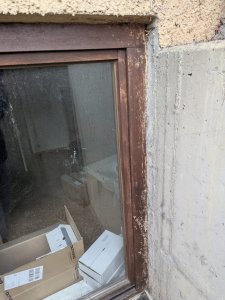

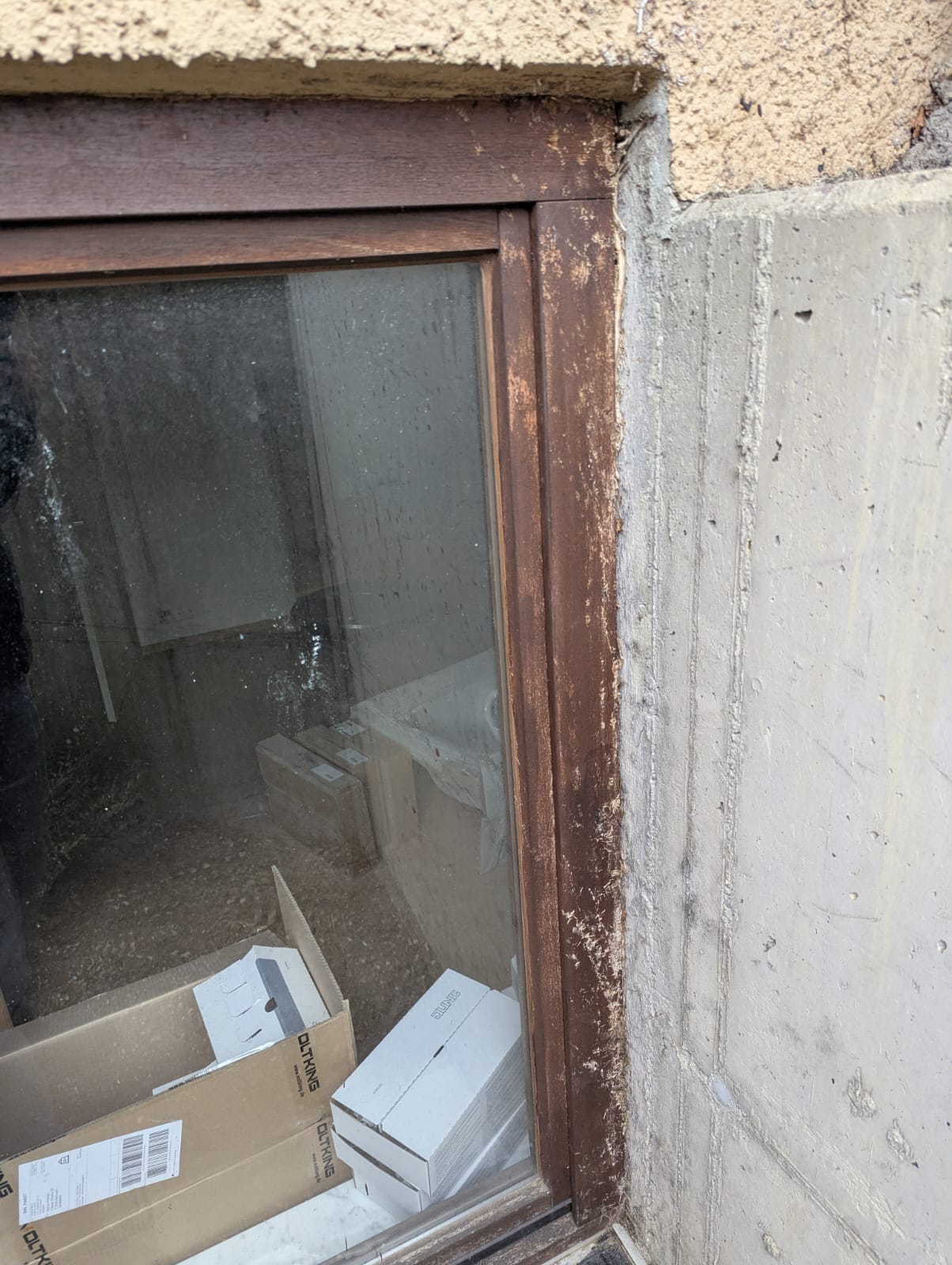

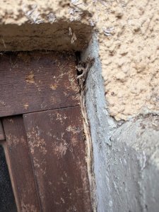

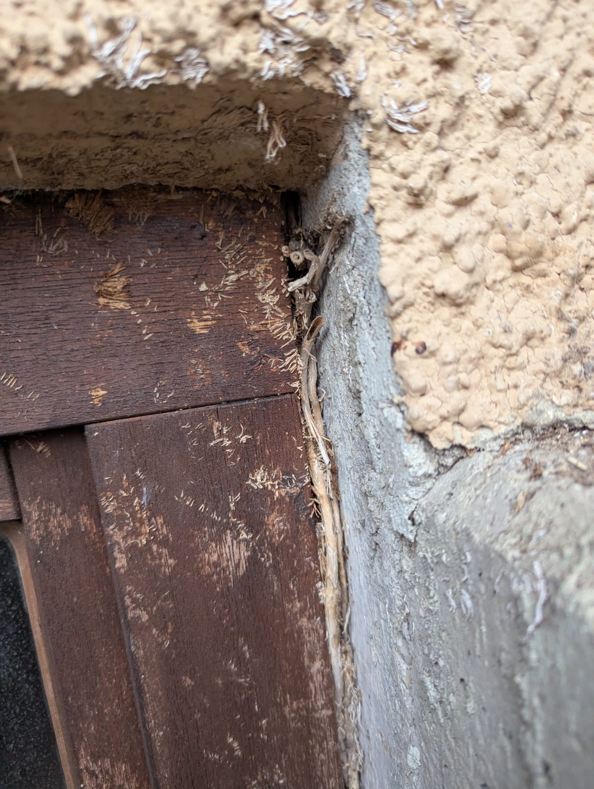

    ich möchte das große 160x150 Fenster im UG etwas herrichten und abdichten. Das Holz möchte ich grundieren und streichen, dass es möglichst noch eine Weile hält. Von außen sieht man, dass zwischen Mauerwerk und Fenster etwas Bauschaum eingebracht wurde. Ob dahinter ein Dichtband ist weiß ich nicht; Das ganze ist 40 Jahre alt. In die Lücke ist schön Efeu gewachsen, den ich natürlich entfernt habe (war sehr trocken). Ich hoffe ich habe die Oberfläche des Bauschaums nicht verletzt.
    Ich würde es gerne mit wenig Aufwand etwas abdichten und gerne aufhübschen mit einer schönen (nicht-Silikon) Fuge. Was ich lese ist Silikon hier falsch, da es innen dichter sein soll als außen. Leider finde ich keine praktikablen Ansätze außer Bauschaum+Abschneiden+Dichtklebeband, nur Bauschaum oder neu einputzen. Das funktioniert natürlich so in der Laibung nicht, wenn ich nicht meine Fassade teilweise neu verputze. Die Farbe von vor 40 Jahren werde ich garantiert nie treffen.
    Gibt es denn hier keine weniger komplexe, aber saubere Lösung? Mit einem passenden Spritzdichtstoff?
    Vielen Dank im Voraus
    Beste Grüße
    CypRyan
  2. BaUT
    9.373
    5.889
    Es hat doch jetzt 50 Jahre funktioniert und mindestens in den letzten Jahren auch mit Silikon.
    Kannst natürlich auch eine hölzerne Leiste in die äußeren Leibungsfugen setzen mit einem offenzelligen Dichtband zwischen Leiste und Leibungsputz (als Schlagregendichtung)

    Danke für die Antwort.
    Bisher war außen kein Silikon drauf. Nur eben der Bauschaum, tief im Spalt zwischen Rahmen und Mauerwerk.
    Das würde ich gerne halbwegs schön verschließen (und FALLS möglich etwas besser abdichten).
    So wie ich das verstehe muss ich es entweder so lassen, Deinen Vorschlag umsetzen, oder mit Bauschaum füllen und dann mit einer neuen Holzblende abdecken. Richtig?
    Dankeschön!
    Schade habe wirklich auf einen Flüssigdichtstroff mit etwas Diffusionsoffenheit gehofft. Aber Ist ja kein Wunschkonzert hier! :D
