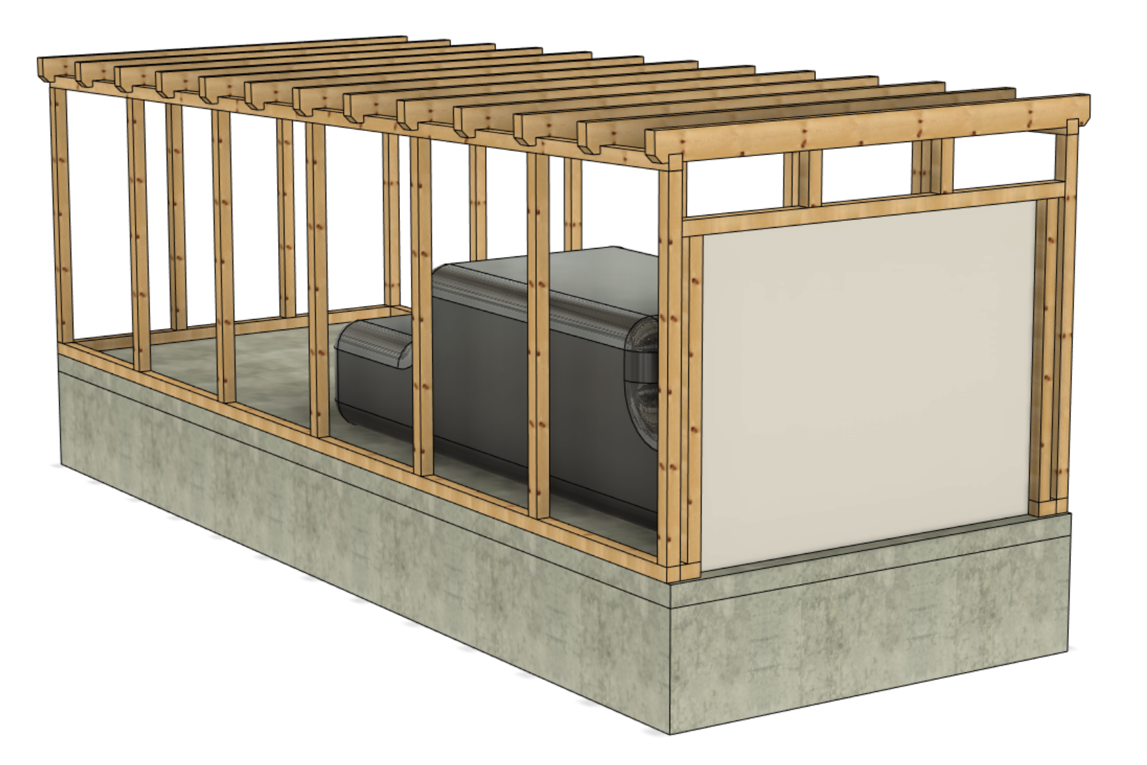

    ich möchte auf einer Fläche von 3,5x9m eine Garage mit integrierter Heimwerkerecke errichten. Alles als ein großer Raum.
    Ich traue mir den Eigenbau zu, habe aber durchaus erfahrungslücken, was die Planung angeht. Ich will unbedingt vorher so gut planen, dass ich später keine vermeidbaren Fehler machen.
    Sagt mir einfach, was ihr dazu denkt! Ich bin streckenweise überwältigt von den vielen Möglichkeiten und Varianten.
    Ich will mir offen halten, das Ganze leichtzu dämmen, in Bauabschnitt 1 wäre mir aber ein geschlossener Baukörper am wichtigsten. ich würde also die dämmung und die dampfsperre innen erst mal weg lassen.
    So sieht mein Plan aktuell aus:
    Sektionaltor vorne, keine Fenster, keine anderen Türen. Später ausschließlich künstliches licht.
    Da mir außerhalb der eigentlichen Fläche das Grundstück nicht gehört, müssen die Dachüberstände vollständig innerhalb der Fläche sein. Da der Innenraum maximal sein soll, muss der Dachüberstand entsprechend minimal werden, am liebsten gar keinen.

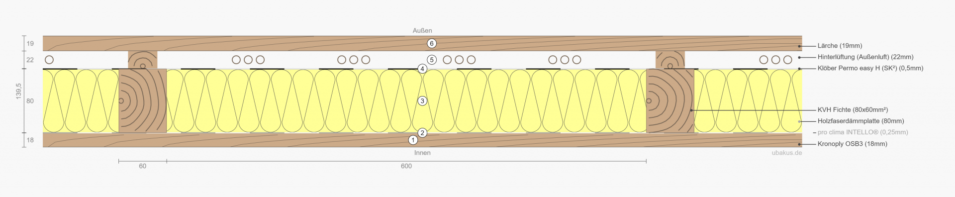

    Wandaufbau v.i.n.a.:
    -OSB 15mm (später sichtbar, daher nicht als dampfbremse, da ich die klebestreifen nicht sehen will)
    -Dampfsperre
    -Rahmen/Dämmung (im Bild 100mm dick, aber ich hab schon meine Sägen geprüft, ich kann nur bis ca. 77mm schneiden in einem rutsch, daher werde ich das vielleicht anpassen. also dünnere pfosten, dafür mehr?)
    -Unterspannbahn
    -Tragkonstruktion?
    -Rhombusprofil Lärche oder was anderes pflegeleichtes?

    Fundament: im Bild ist eine Bodenplatte mit Ringfundament. Das traue ich mir selbst nicht zu, habe eine Angebot für ca. 4k€. Ich frage mich, ob ich stattdessen eine Bodenplatte ähnlich dem Dach machen sollte, was auf auf Punktfundamenten steht und zur Erde eine kleine Luftschicht hat. Das hat Vorteile, denn Punktfundamente kann ich selbst und es wäre auch gedämmt. Man würde auch im Sinne der Nachhaltigkeit weniger Beton insgesamt haben. Aber ich habe vorallem zusammen mit dem Auto arge bedenken: wie gestalte ich die "Rampe" zum reinfahren? Wie lange hält OSB z.B. dem Befahren und Lenken im Stand aus? kann man ggf. fliesen auf OSB legen? Was passiert mit Feuchtigkeit vom Auto, wenn die runtertropft? Ist das zu verrückt mit dem Holzboden in der Garage?

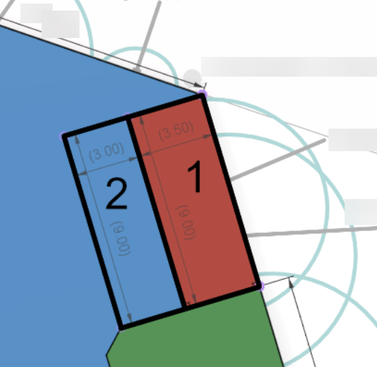

    kannst du das mit einer Skizze erläutern?
    Ist die Garage Grenzständig ? Oder einseitig an ein Haus angebaut ?
    wäre auch für Konstruktion, Aufbau und Pflege wichtig, somit schon bei der Planung zu berücksichtigen
    (nicht nur aus baurechtlicher Sicht)

    Details kann ich liefern:
    Rote Fläche ist meine und da soll die Garage hin. Grüne Fläche ist Gemeinschaftsfläche/Auffahrt. Blaue Fläche gehört unseren Doppelhauspartnern, sie wollen dort "irgendwann" einen Carport und einen mini Schuppen hin bauen. Weiß nach rechts und oben sind "echte" Nachbarn, also Grenzbebauung.
    Fragen, die ich mit meinen Doppelhauspartnern noch klären möchte:
    - Ist ein Dachüberstand in die Gemeinschaftsfläche für sie okay? Würde mir das Bebauen mit der Wand auf der Grenze nach unten erlauben.
    - Ist der Dachüberstand nach links in ihre Carportfläche okay, so dass sie später darunter bauen und dann Dach an Dach und es bildet sich eine Fläche aus? Alternativ wäre ja meine Wand nicht auf der Linie und es gäbe dann eine Lücke dazwischen. Erscheint mir erstmal blöde.

    Das heißt du musst damit rechnen dass du ggf. auf beiden langen Seiten von außen nie wieder an die wand kommst für streichen oder sonstiges.
    Da finde ich pur Holz nicht ideal.
    Und ich würde auch darauf achten, dass du das Haus soweit möglich genau unter diesen Gesichtspunkten auch schon aufbaust, also von innen. Denn sonst baust du es jetzt auf eine Weise auf wo du später nie wieder hinkommst , wenn mal was sein sollte
    wo ist denn die Entwässerung also das Rohr in welches du einleitest bzw falls es das noch nicht gibt wo wird es verlegt ?
    Im Prinzip willst du hier ja sowas wie eine Fertiggarage aus Beton mit innenliegender Entwässerung bauen, wenn ich das recht verstehe - nur eben aus Holz.

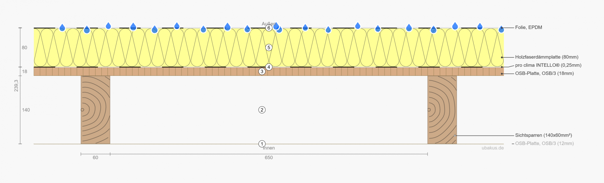

    ich habe mir für diese Garage jetzt über den Dachaufbau Gedanken gemacht.
    Fakten nochmal: Warmdach, Raum nicht beheizt, ggf. Feuchtigkeit durch Fahrzeug. Die Dämmung soll für Lärmschutz sowie Hitzeschutz und Kälteschutz in überschaubarem Maße sein.
    Was ich mich nun vorallem Frage, die Tropfen, die mir der Rechner da rein malt, wie problematisch sind die wirklich in meinem Fall?

    Nochmal als Foto (vielleicht einfacher):

    und innen 20°C und außen -5°C in Ubakus passen nicht so recht zusammen.
    Wenn das Auto zu viel Wasser in die Garage reinbringt, hilft nur lüften, wie in jeder anderen Garnage.

    Weniger Fehleranfällig könnte EPDM direkt auf OSB und dann eine Schaumglasdämmung als Umkehrdach ausführen.
    Damit die Lärche schön grau und nicht schwarz und gammelig wird brauchst du gute Belüftung. Konstruktiver Holzschutz ist hier das Stichwort.
    Beim Wandaufbau zwischen Unterspannbahn und Rhombusprofil auf jeden Fall eine Hinterlüftung bauen und konstruktiv sicherstellen, dass diese auch wirklich durchströmt wird (Öffnungen unten und oben).

    Der Wandaufbau fällt mir etwas leichter, da habe ich jetzt: dyi9seJMas.png
    Elektrodosen nerven mich noch. Ich will keine Installationsebene wegen der Kosten und des Raumverlustes, ich will aber auch keine Aufputzdosen, weil die nicht schön sind. Naja und Foliedurschneiden will ich auch nicht. Es gibt luftdichte UP Dosen, aber funktioniert das wirklich? Hab ich eine Lösung hier übersehen?
