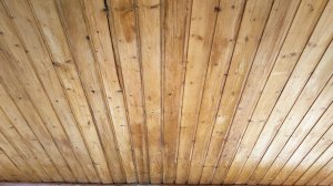

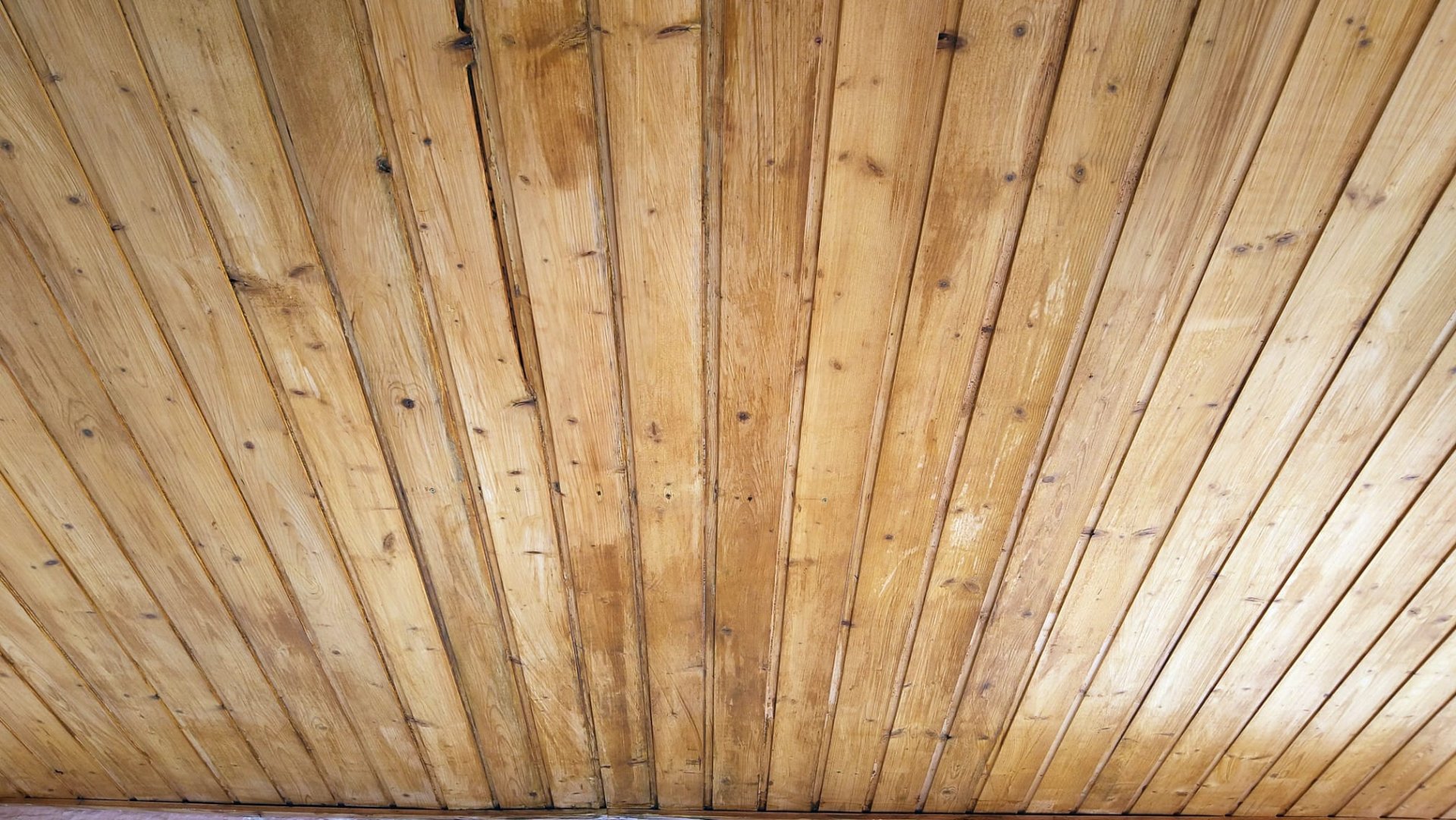

    kann man die Holzdecke eines Balkons, auf der Holzgel aufgetragen wurde mit Farbe überstreichen?
    Würde es bei der Wahl der Farbe etwas zu beachten geben?

    Mit welchem Produkt exakt wurde denn behandelt ?
    Lösungsmittel ja/nein?
    Und welches Produkt exakt soll jetzt verwendet werden?
    generell sind Holz „gele“ veränderte Lasuren die nicht / weniger Tropfen

    … „Farbe“ gibt es ja so nicht. Man unterscheidet Lasuren, Lacke, offenporig etc.
    Wenn das Holz bzw Gel (wahrscheinlich nur ein neues Wort für Lasur) schon über Jahre durchgetrocknet ist, Holz also aufnahmefähig, da trocken, geht einiges. Wenn das Gel noch gut versiegelt, dann wird‘s scheckig (Kenntnisstand einer vielstreichenden Amateurin)

    Wasserbasiert, also nicht Lösungsmittelhaltig
    Swingcolor Holzgel

    Zum sicher gehen der Verträglichkeit muss man den Techniker o.ä von dem Produkt Kontaktieren.. es ist nicht zum erstem Mal das verschiedene Applikationen sich nicht miteinader vertragen. Lasuren bilden einen Film auf der Oberfläche, es geht nicht alles in Holz wie immer jeder vermutet.
