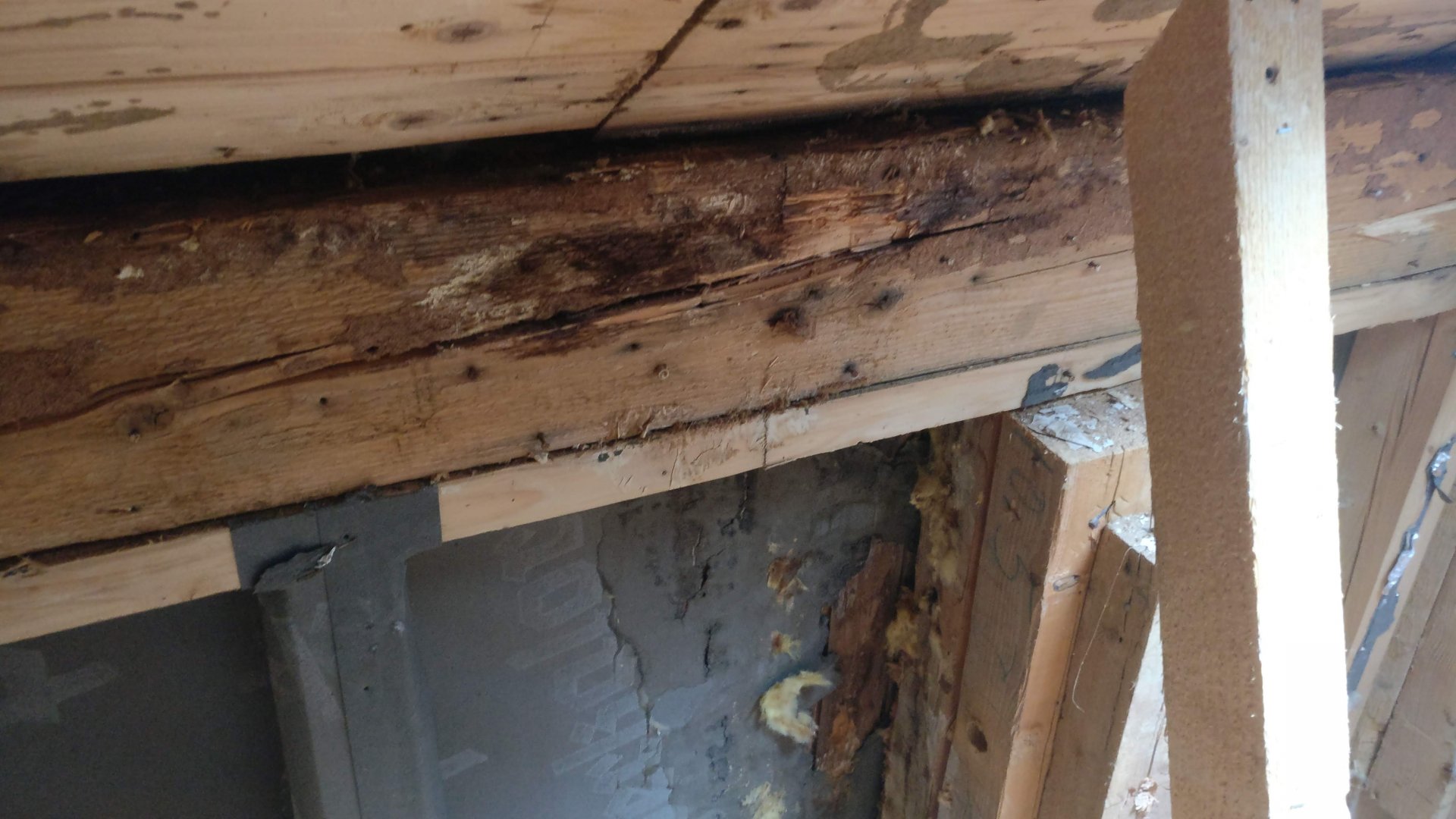

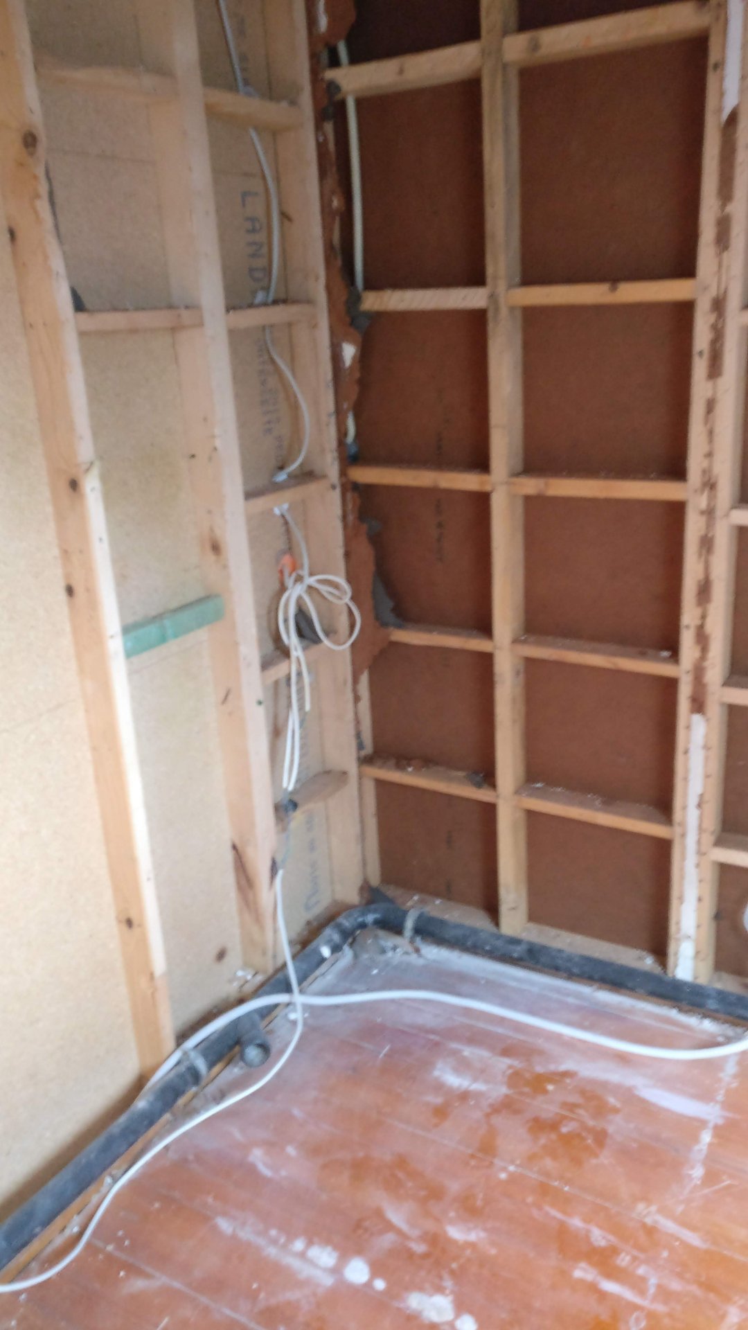

    wir machen in einem Holzfertighaus Baujahr 1961 im ersten Stock das Badezimmer neu (es war im Bereich der Dusche undicht). Das Haus wurde 1991 komplett saniert - dabei wurde das Bad das wir jetzt erneuern in ein ursprünglich normales Zimmer gebaut.
    Ich habe folgende Themen/Fragestellungen:
    1. Wandaufbau Innenwände: Steico Flex als Dämmung - dann Rauhspund (ich will kein OSB) - dann Fermacell Innenausbauplatte (im Bereich der Dusche will ich die speziellen H2O Platten nehmen) - dann Fliesen.
    Passt das aus euer Sicht?
    2. In der Ecke auf dem Bild soll die Duschwanne hin (Stahl emailliert) - Untergrund sind Holzdielen. Würdet ihr in der Ecke auf dem Boden zusätzlich eine Abdichtung/Trockenestrich mit Abdichtung einbauen oder eher eine Art Schüttung (auf die dann die Duschwanne kommt) die Feuchtigkeit aufnehmen kann verwenden (wenn Schüttung, welche?)? Die Handwerker die ich da hatte würden nichts machen. Sie würden nur oben bei der Duschwanne abdichten.
    3. Ins restlich Bad soll auf dem Boden auf die Holzdielen Fermacell Trockenestrich, dann eine uponor minitec Fussbodenheizung und dann Fliesen hin. Gibt es da Einwände?
    4. Zur Aussenwand/Dachschräge hin: wie mache ich da am Besten den Aufbau? (Aussen ist Putz bzw. Ziegel bei der Dachschräge)? Reicht da Dämmung (Steico Flex) - Rauhspund - Fermacell Gipsfaserplatte oder sollte ich da irgendwo eine zusätzliche Dampfbremse verwenden?
    Vielen Dank für eurer Feedback
