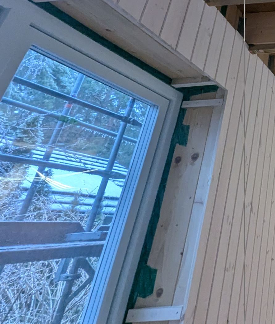

    Hallo in die Runde,
    eine Frage zu Fensterlaibung im Holzhaus. Die Fenster sind eingesetzt, die Laibung besteht aus Multiplex 19 mm rings um. Zum Holz des Rahmenbaus sind ca 10 mm Abstand. Ist die Fensterlaibung angebracht, hat man da also einen abgeschlossenen Luftraum. Sollte man den mit Dämmaterial vor dem Einbau der Laibung füllen oder kann man das so lassen? Mein Bedenken wäre, daß sich dort Kondensat binlden kann. Was meint Ihr?
    Danke vorab für Eure Empfehlungen.

    Das kann hohl bleiben.

    Na, am Sturz sieht das aber nach mehr als 10 mm aus wenn ich mir die Leiste da ansehe.
    Alles in allem sieht das grausam aus mit dem abgeklebe. Wer hat sich das denn so ausgedacht? Ich hab ja ne Vermutung...

    Ja, hast recht - es schwankt etwas, mal sind es weniger, mal sind es mehr als 10 mm.
    Was ist an der Abklebung schlimm - die sieht man doch nachher nicht mehr. Das war Vorgabe vom Dichtheitstest, weil das Pressband den Abstand zum Holz nicht mit dem erforderlichen Anpressdruck schließen konnte.
    Was wäre die Alternative?

    So ein Quatsch den man Dir da erzählt hat. Ich werd Dir sagen, wie das aussieht:
    Das Loch zu groß oder das Fenster zu klein. Oder man hat sich vorab keine Gedanken über die richtige Größe der Fenster gemacht. Und die Fenster kommen mir sehr bekannt vor. Dadurch wurde der Abstand zum Holz zu groß, daß man jetzt solche Klimmzüge machen muß. Möglicherweise darüber hinaus noch das falsche Kompriband benutzt.
    Und Rissan (oder glw) soll eigentlich hälftig (!) verarbeitet werden Und danach sieht das nu gar nie nicht aus. Das sieht so mal knapp nach nem cm aus auf dem Fensterrahmen.
    oder ich habe einen totalen Knick in der Optik, dann entschuldige ich mich und behaupte das Gegenteil...
    Das alles macht ein Lehrling im ersten Lehrjahr besser.

    Hallo Holzhaus,
    Danke für Deine Ausführungen. Was wäre denn die beste Lösung?
    Die Fenster waren an sich dicht - das Kombriband war glaube ich bis 4 cm ausgelegt - der Tester halt lediglich bemängelt, daß der Anpressdruck höher sein könnte. So wie ich es verstanden habe, verringert sich die Dämmwirkung, wenn das Band zu weit aufgeht.
    Ansonsten kommt ja von innen noch die Laibung darauf und von außen ebenfalls.
    Das das Band nur einen Zentimeter auf dem Fensterrahmen ist, ist nachvollziehbar - die Laibung muß es ja noch verdecken können.

    und Du glaubst wirklich, so ein Streifen Klebebackse verbessert die Dämmwirkung? Nicht ernsthaft.
    Warum möchte der Hersteller unbedingt das Klebeband hälftig haben? Ganz einfach, weil da Bewegung drin ist und um das deshalb dauerhaft zu gewährleisten. Und das ist bei einem cm Klebefläche ganz einfach nicht gegeben. Punkt.
    Wenn ich denn schon solche Riesen-Abstände habe, dann muß ich halt entsprechende Bänder benutzen. Guxt Du z.B. Illbruck, gibt sogar Videos da.
    So, wie das bei Dir aussieht, ist das Murks. Und das werde ich auch nicht gesundbeten. Der Ersteller dieses "Werkes" soll Dir mal erklären, wie er das fachgerecht hinbekommen will.

    Mit einer IR-Kamera wurde es getestet. Es gab auch kein direkter Mangel am Preßband - die Abklebung war lediglich eine Empfehlung. Die Luftwechselrate im Rohbau ist nL50 = 1,942 1/h - laut unabhängigem Tester vollkommen in Ordnung. Aber darum ging es in meiner Frage ja nicht.
    Ich habe lediglich Bedenken wegen des Hohlraumes zwischen Wand und Laibung.

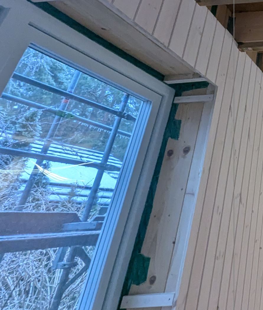

    Hier mal ein Bild - links ohne, rechts mit Abklebung.

    Siehe Bild ....
