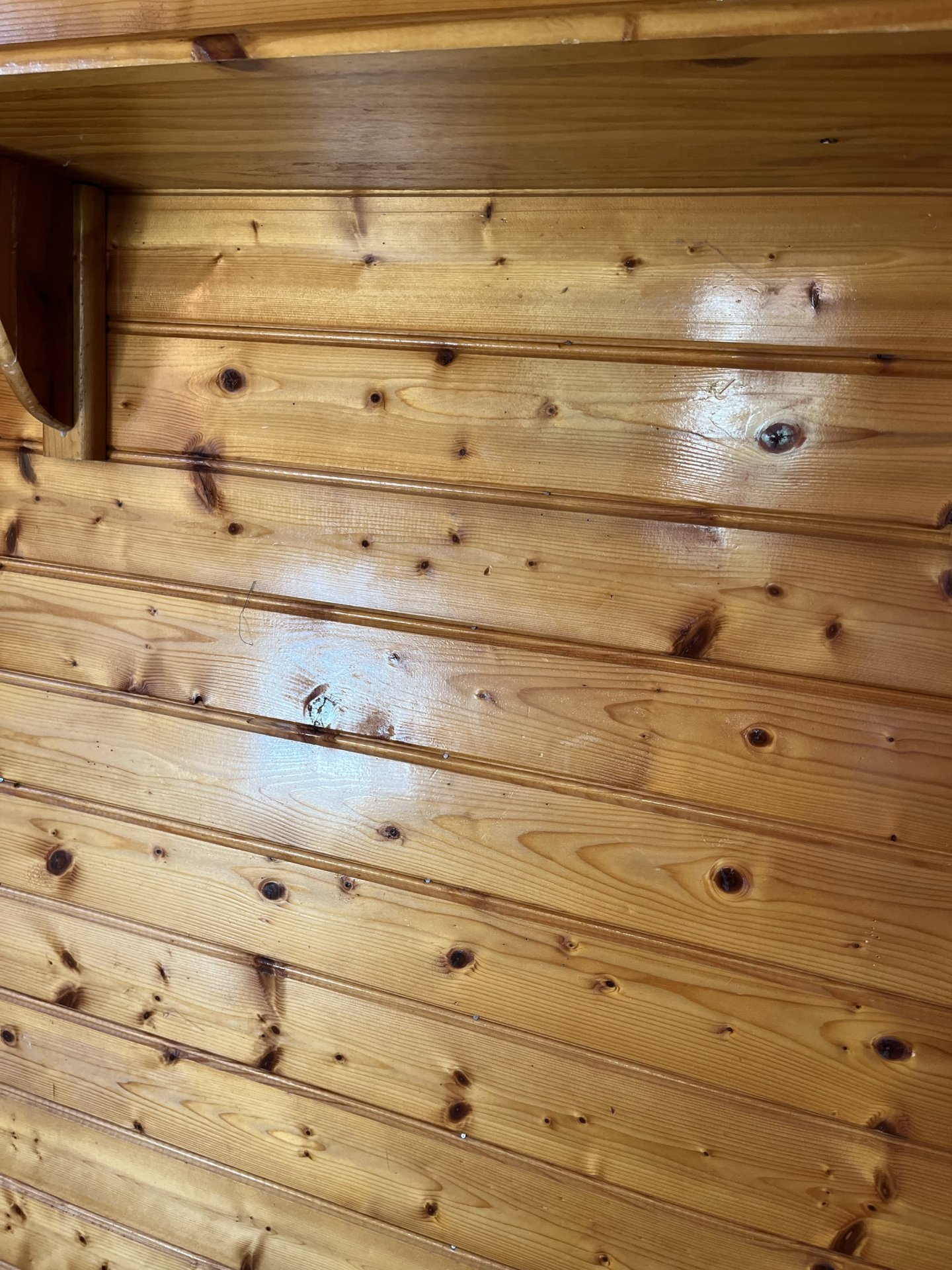

    Liebes Forum,
    ich bin neu hier, bringe aber an sich einige Erfahrung mit was streichen, lackieren, renovieren angeht.
    Aktuell möchte ich unser Holz-Ferienhaus (ca. 30 Jahre alt, Frankreich) innen und außen neu streichen/lackieren und frage mich was das für eine Farbe bisher ist - wir wissen es leider nicht, da die Vorbesitzer verstorben sind.

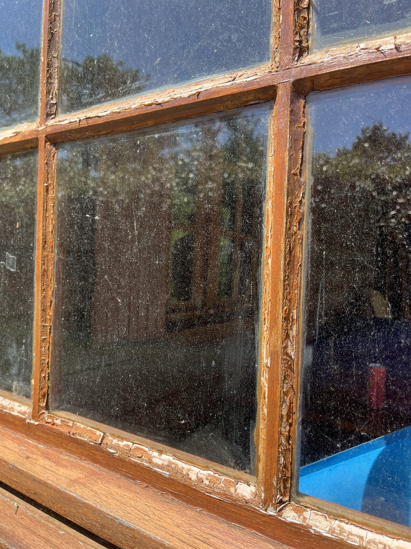

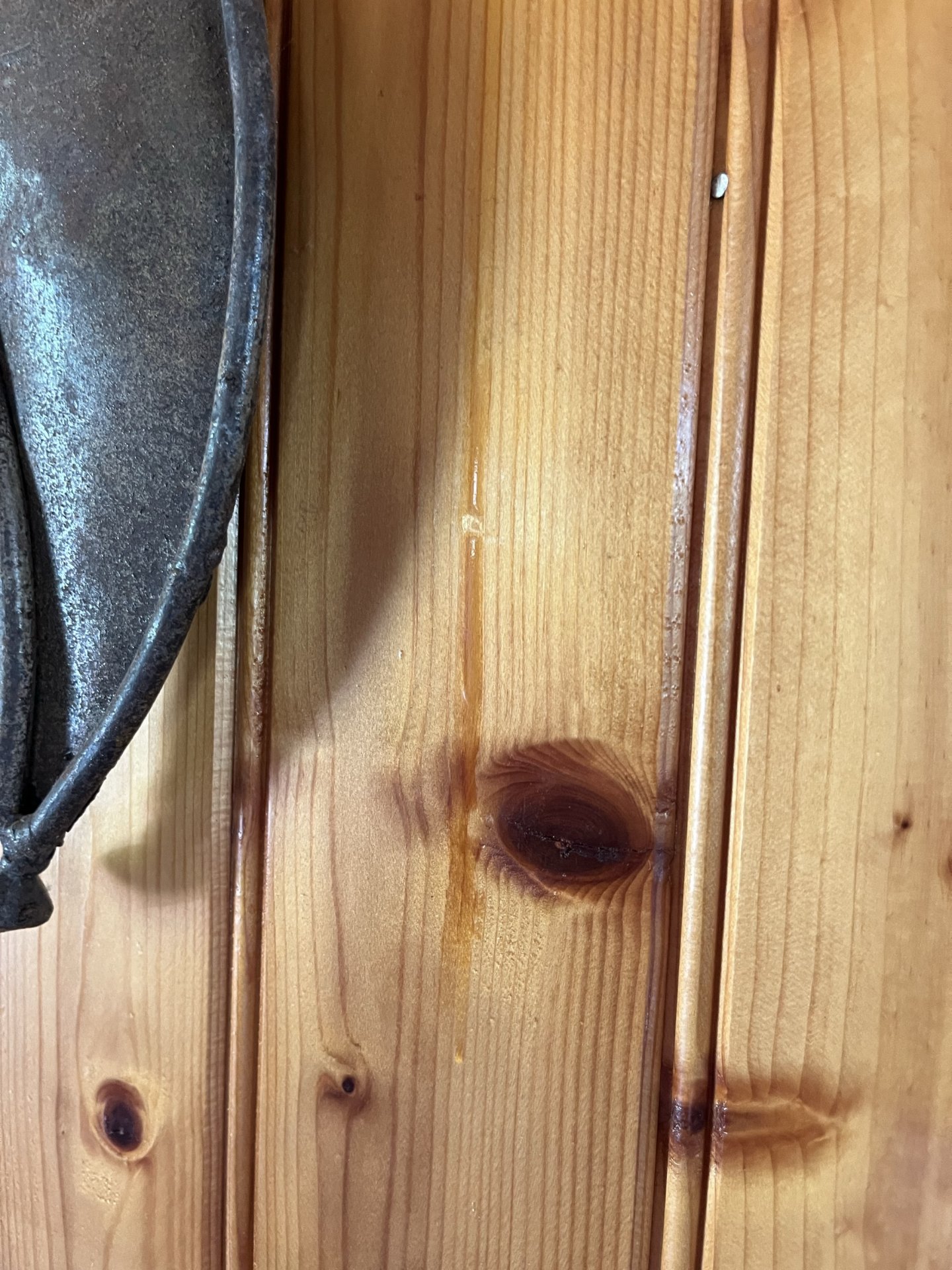

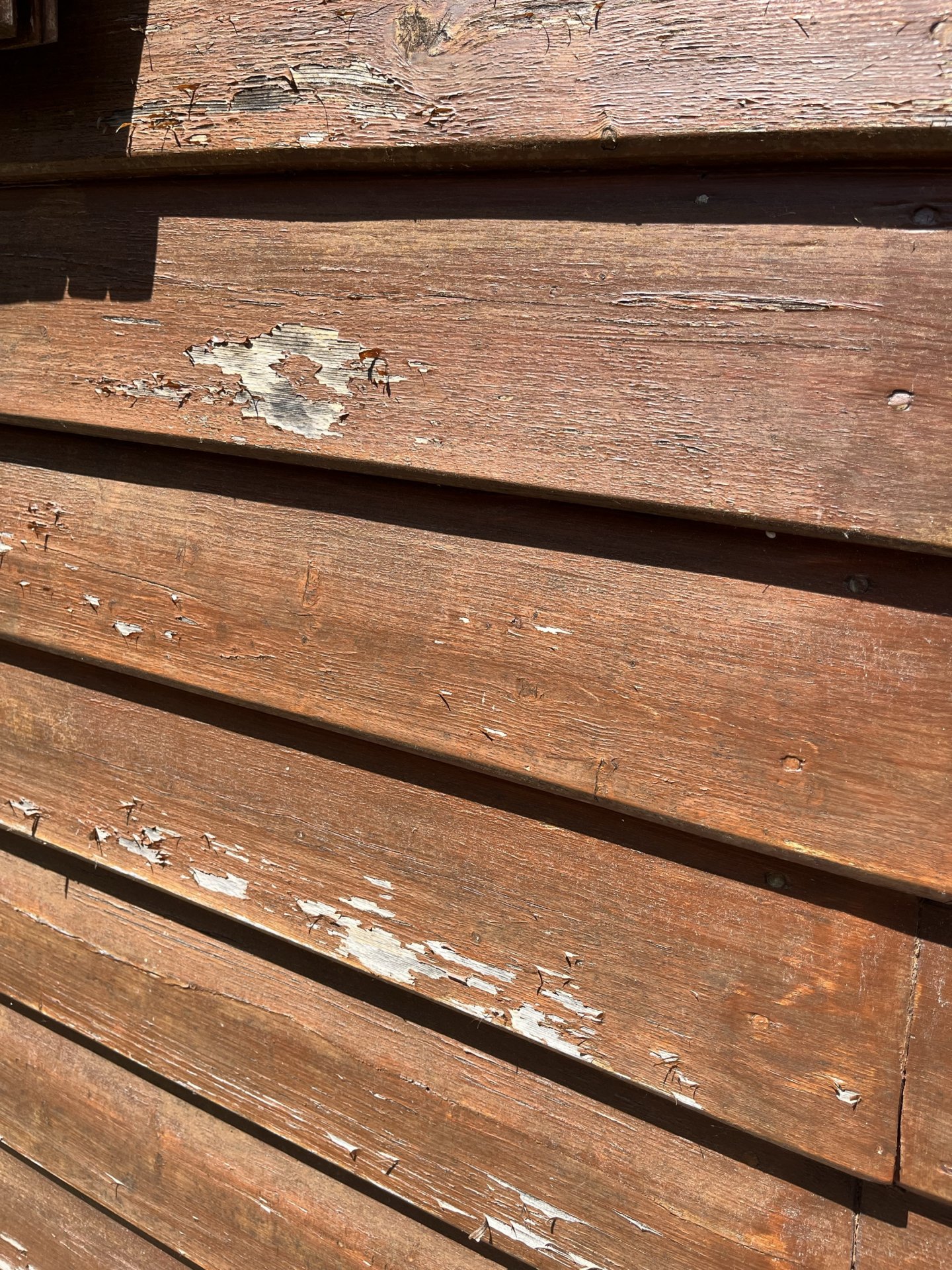

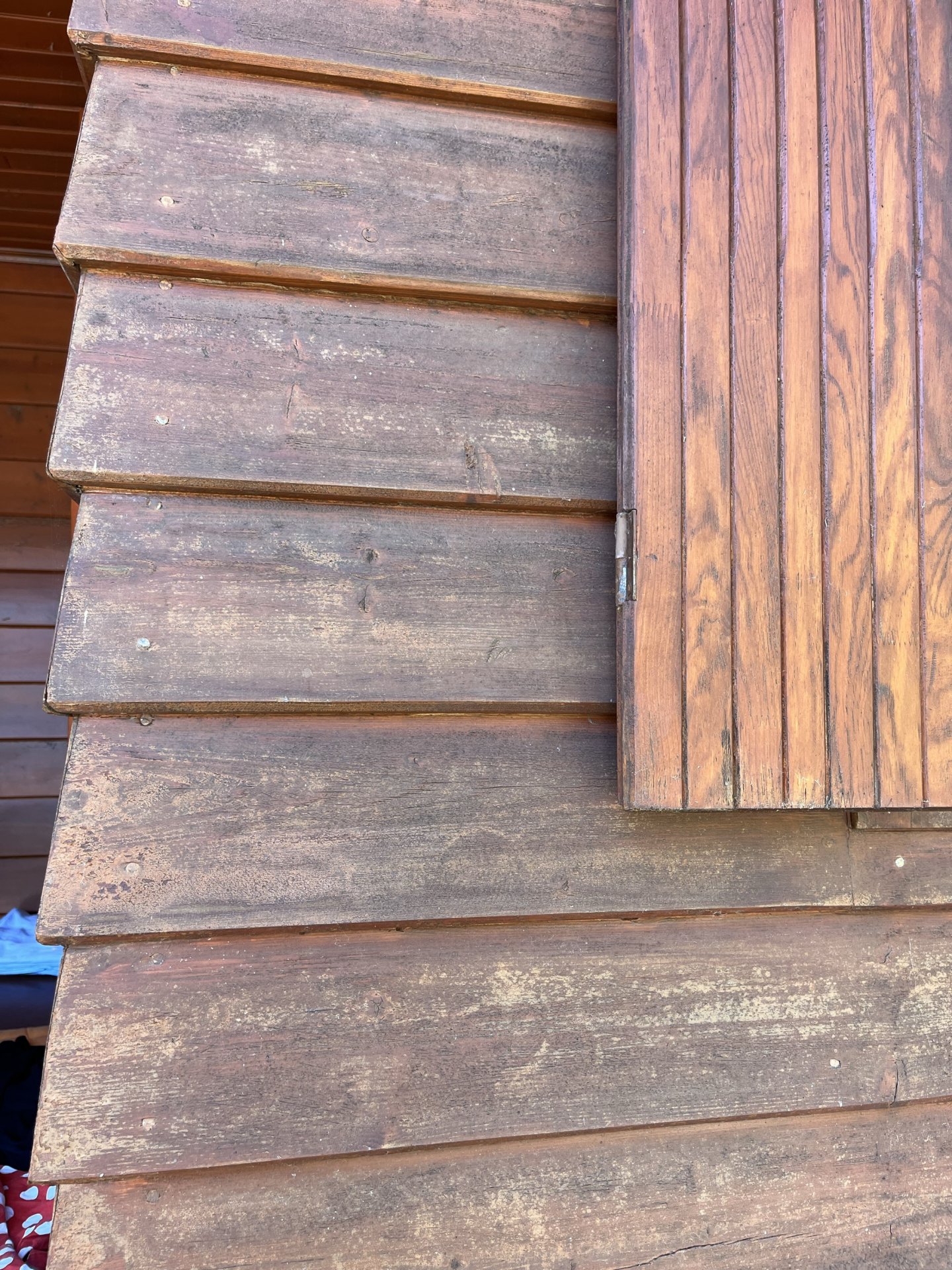

    Kann mir jemand mit den angehängten Bildern weiterhelfen? Ist das Acryl oder Lösemittelhaltig, oder etwas Frankreich-typisches?
    Das wäre ganz wunderbar... gerne auch Tipps für guten Lack/ Farbe für außen, das Haus steht in Frankreich unter Pinien am Atlantik (also viel Sonne, viel Wind...).
    Ich danke sehr für alle Hinweise.
    Viele Grüße von Kathi

    Das ist ein Klarlack Innen und Außen ist es eine Dickschichtlasur an den Fenstern ( sieht man am Abblättern ) und die Holzschalung Außen sollte in der Regel nur eine Dünnschichtlasur haben, die Blättert aber auch teils ab, deswegen könnte diese auch teils hier eine Dickschichtlasur aufweißen

    Vielen Dank!
    Und der Klarlack innen ist eher Kunstharz, oder?
    Und die Dickschichtlasur überstreicht man (nach dem Schleifen) wieder mit Dickschichtlasur?

    Du streichst bitte die Fenster in einer Dickschichtlasur ( Maßhaltiges Bauteil) und die Außenschalung in einer Dünnschichtlasur ( nicht Maßhaltiges Bauteil ) wenn du es richtig machen willst..
    und Klarlacke bilden alle Kunststoff Oberflächen, also Ja.
    PS: Die Fenster sollten auch neu verkittet o.ä werden ( zu sehr Porös )

    Entschuldige dass ich nochmal nachfrage:
    - Würde für Außen auch ein deckender Lack gehen (wir würden gerne Weiß streichen)? Ich hatte mir einige Schwedenhaus-Lacke angeguckt...
    z.B. die Emulsionsfarbe Solid V...
    - Kann ich innen auch mit einem Acryllack drüber lackieren wenn ich gut schleife? (ich möchte nicht mehr diese vielen Lösemittel in Wohnräumen...)

    Du brauchst bei einer Weißen Farbe eine hohe Deckkraft, in deinem Fall, gute Schleifen ist klar die Voraussetzung, ich würde hier die Osmo Landhausfarbe empfehlen..
    Willst du Innen wirklich deckend Lackieren, da geht das " warme Gefühl " der Holzoptik verloren ??

    Außen: nix schleifen. Mit nem scharfen Besen oder Wurzelbürste die losen Sachen abschrubbern. Dann Fassadenreiniger, kärchern, neu malen. Gibt ein hervorragendes System von Fl...r. Jot.. hat das auch, allerdings ist die Preisgestaltung, öhm... -Schluckauf-

    ja, innen wollen wir deckend weiß... wir mögen Holz aber nicht ganz so viel und watm ist es im Sommer da eh.
    Würdest du dann gut schleifen und einen Acryl-Lack nehmen oder wieder Kunstharz?
