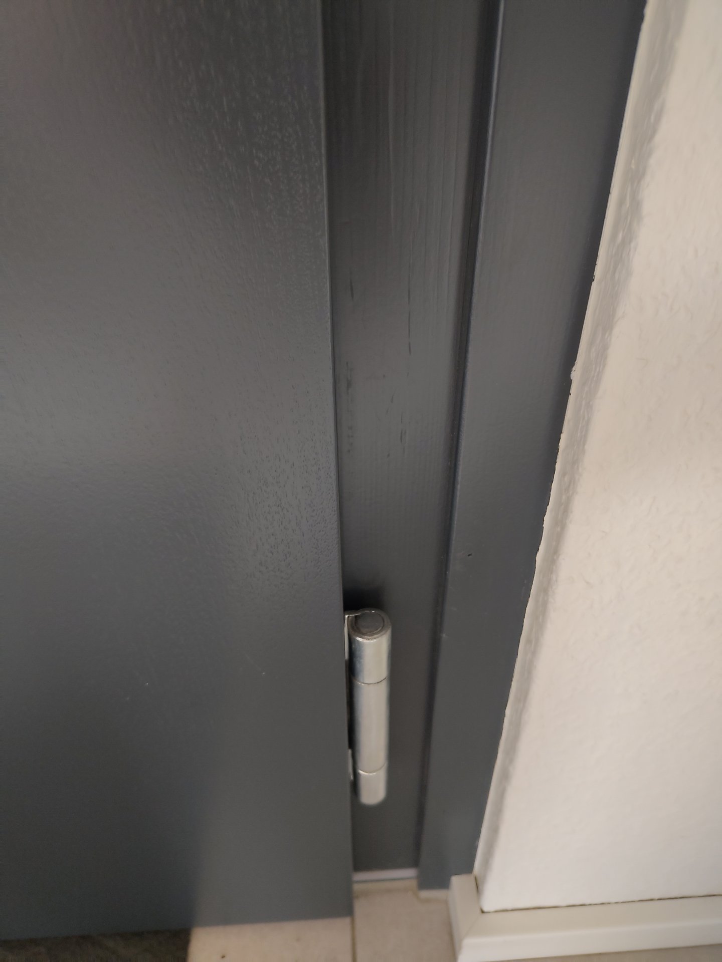

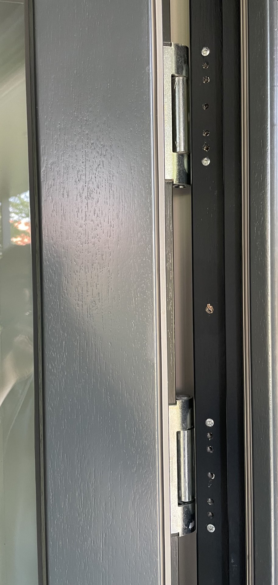

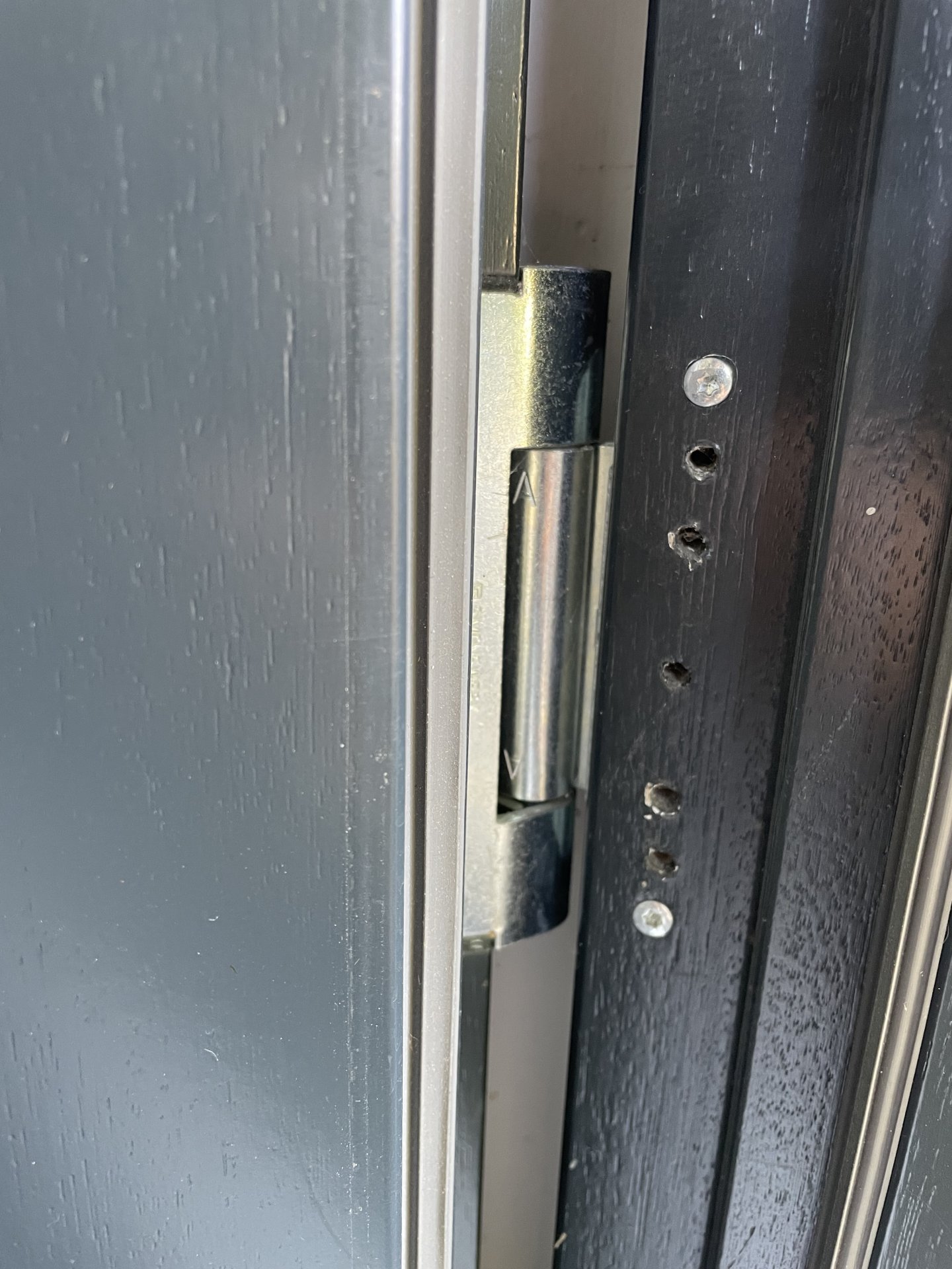

    Dabei die Bilder.
    Gefühlt kommt das Geräusch mal von oben und mal von unten.

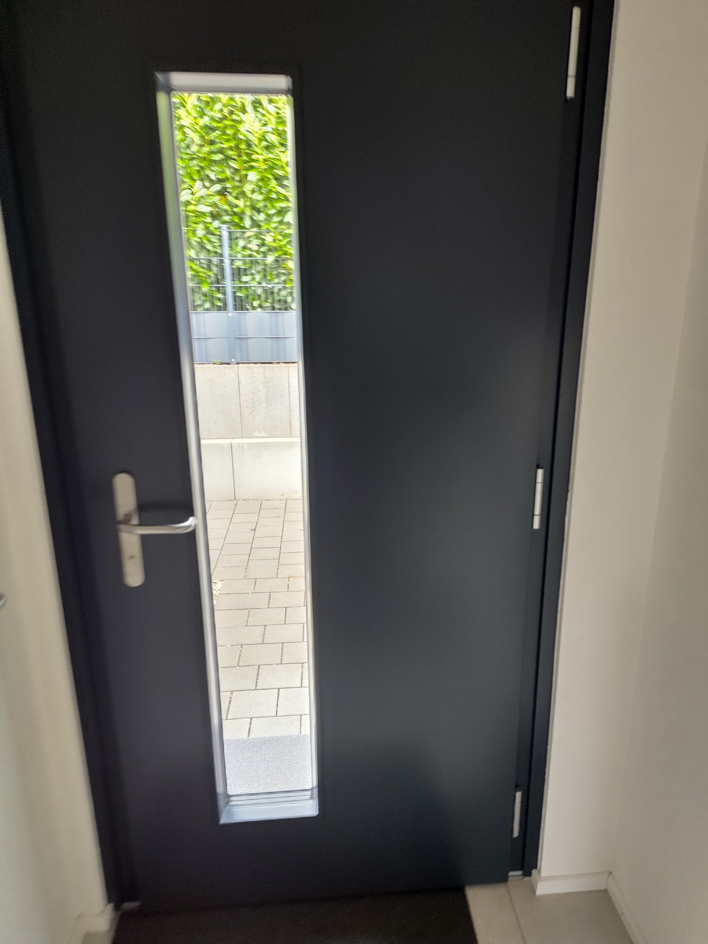

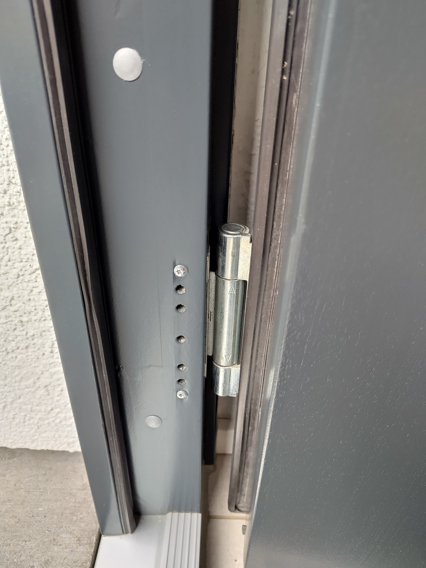

    Wir haben auch seit kurzem so ein Geräusch an der Haustür, welches wir bislang nicht hatten:
    Und zwar knarrt es die ersten paar Zentimeter beim Öffnen und Schließen der Haustüre, danach ist wieder alles ruhig. Ich denke das Geräusch kommt von unten, bin mir aber nicht sicher. Ich habe mal ein Video aufgenommen:
    http://s442767230.online.de/IMG_9760.mov
    Die letzten Tage stand die Sonne ungünstig und hat direkt auf den unteren Teil der Tür geballert, vielleicht hat es etwas damit zu tun.
    Kann uns jemand helfen, was wir einstellen müssen, damit wieder alles passt? Wir haben oben zwei (IMG9764) und unten eine (IMG9763) Aufhängung (auch Simonswerk). Bin für jeden Tipp dankbar!
