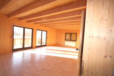

    ich hätte eine Frage: Wie kann man in einem Holzhaus in einem kompletten Raum die Holzwände verputzen, so dass sie wie eine "normale" Wand aussehen? Muss man die Holzwände abnehmen oder kann man einfach übers Holz verputzen? Hält das dann überhaupt???
    Wie sieht es dann hinter der ersten Schicht Holzwand aus?
    Vielleicht hilft euch das Foto ja etwas bei der Beantwortung, denn genau das Zimmer soll evtl. verputzt werden (nur die Wände, Decke bleibt, wie sie ist).

    Direkt auf dem Holz wird das nichts mit verputzen. Es gibt Putzträgerplatten aus Gipsfaser, die könnte man direkt auf dem Holz verschrauben und dann alles verputzen(lassen).
  3. #3 Gast036816, 10.04.2012
    auf dem holz sollte nicht geputzt werden. das kann von 12 bis mittag halten.
    warum nehmt ihr die holzverkleidung nicht runter und macht gipskartonplatten drauf?
    der gesamtaufbau sollte vorher geprüft werden, um zu wissen ob das ganze funktioniert.

    Die Gipskartonplatten kann man doch auch auf die Holzverkleidung draufschrauben, oder nicht?

    ...auf die Entfernung (Bild) könnte es auch Lignotrend in Sichtausführung sein...
    dann ist dahinter auch Holz und die Oberfläche ist nicht abnehmbar...
    Gipskartonplatten draufschrauben, verspachteln, schleifen....

    Wenn wir da Gipskartonplatten draufschrauben und verputzen, kann sich dahinter dann nicht im Laufe der Zeit Feuchtigkeit sammeln? Müss bei einem Holzhaus doppelte Gipskartonplatten aufgeschraubt werden (weil das Holz sich jahreszeitlich verzieht)? Nicht, dass der Putz nach einem Jahr schon wieder runterbrökelt...

    Gipskartonplatten werden nicht verputzt im herkömmlichen Sinne, es werden i.d.R. nur die Fugen, in mehreren Arbeitsgängen gespachtelt und geschliffen, bis zum erreichen der gewünschten Oberfläche.
    warum nicht, aber ihr müsst auch mit dem Ergebniss leben.....

    Wenn man das noch nie gemacht hat, dann würde ich von Eigenleistung absehen. Ein paar m2 zum Üben reichen definitiv nicht aus um später ein akzeptables Ergebnis zu erzielen (höchstens man schraubt seine Anforderungen ganz ganz tief in den Keller). Es reicht ja nicht aus, dass man nur die Verarbeitungsanweisungen genau befolgt, sondern man braucht auch Erfahrung und etwas Gefühl für die Sache.
    Vielleicht mal über eine Alternative zum Verputzen nachdenken.

    wenn die GK Platten ordentlich verspachtelt werden, kannst du dir die Tapete sparen, ausser du möchtest ein extremes Muster

    Man kann die GK Platten so bearbeiten, dass man direkt darauf streichen kann. Wem das nicht gefällt, der kann auch eine Tapete aufbringen. Geschmäcker sind ja verschieden.
