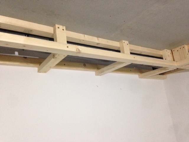

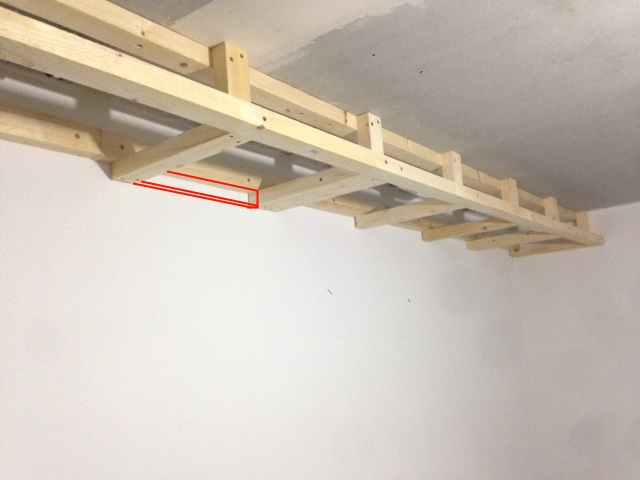

    Ich bin gerade dabei Heizungsrohre an der Decke mit Gipskartonplatten zu verkleiden und habe die Holzunterkonstruktion fast fertig.
    Jetzt sind mir da allerdings noch ein paar Zweifel gekommen, zu denen ich gerne eure Meinung hören würde:
    Habe ich genug Punkte um meine Gipskartonplatten später zu verschrauben, oder sollte ich lieber noch eine Leiste parallel zur Wand auf die bestehende schrauben (rote Markierung im ersten Bild)?
    Der Abstand zwischen den Leisten der Länge nach beträgt ca 48cm (+/- 8cm), das ganze ist 48cm tief.
    Ich habe vor 12,5mm starke Gipskartonplatten zu verwenden.
    Vorne soll ein L-förmiger Vorsprung sein, daher ist da noch einmal eine Leiste angebracht.

    Du kannst an den roten Bereich einfach UD Profile andübeln, ansonsten reicht das völlig aus. (eher überdimensioniert)
    Das mit der Kante würde ich überlegen, ausser du stehst auf Staubfänger.
    Wichtig ist das deine Holzkonstruktion mit ausreichend langen Metalldübeln gesichert ist.

    Ich habe 8er Kunstoffdübel mit 5x100er Schrauben verwendet im Abstand von 40cm.
    Also meinst du, dass ich das UD Profil lieber noch zusätzlich an die Wand dübeln sollte anstatt noch etwas an die Konstruktion zu schrauben?

    Normal nimmt man Metalldübel für Deckenunterkonstruktionen, Kunststoff verformt sich mit der Zeit und ist fast immer der Grund, warum ne GKP-Decke den Leuten auf den Kopf fällt. ;)
    Nimm die UD Profile, dann haben die Platten zumindest einen seitlichen Haltepunkt, arbeite später beim Beplanken Trennfix mit ein, damit die Anschlussfuge sauber getrennt wird.
