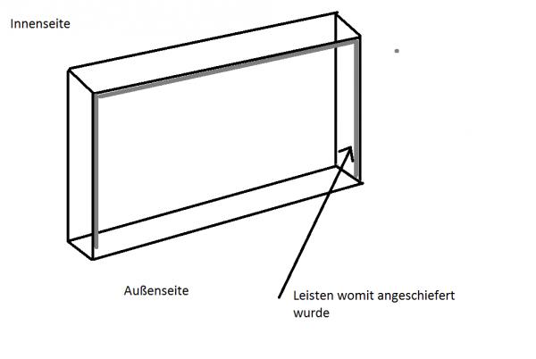

    Hallo Experten,
    hoffe ihr könnt mir weiterhelfen. :)
    Es sollen in 2 Dachgauben neue Fenster und Rolläden eingebaut werden, die Fensterlaibung ist aus Holz (16cm tief), hier sollen Kunststofffenster und
    Vorbaurolläden unter die Fensternische kommen.
    Von innen wird die Laibung mit Fermacell ausgekleidet, das ist klar - Aber von außen wäre die Holzlaibung ohne Verkleidung der Witterung ausgesetzt, wie soll man die Laibung am besten schützen?
    Man könnte die Laibung an den betroffenen Stellen auch einfach nur mit Dickschichtlasur streichen, aber ist das überhaupt korrekt? Müsste man diese nicht mit Kunststoffplatten, Putz oder anderem zusätzlich vor Feuchtigkeit schützen?
    Danke im Voraus für eure Hilfe. :28:

    Schiefer, Kupferblech, Alublech, Holzverkleidung, Holzverleistung, Überdämmung mit Putz, Kunststoff-Panell
    Eine Dickschichtlasur ist definitiv falsch!! Es gibt Lasuren für nicht maßhaltige Bauteile, die sind geeignet!! Im Farben-Fachhandel Nachfragen!!
    Und wenn's Natur sein soll, reicht auch ein geeignetets Öl, da muss man halt öfter mal ran!!

    Ich bin jetzt schon ein Stück weiter, die Handwerker haben an den Schiefer mithilfe von Leisten etwa 2cm tief vor die Laibungen gearbeitet - Wenn man wie gewöhnlich die Fenster direkt auf Anschlag Außenseite einbaut, dann sicher eine gute Sache - Aber jetzt sind die Dinger für den Rolläden im Weg.
    Mein Plan - Fenster etwa 6-7 cm vor Laibungsende einsetzen, anschließend werde ich hochwertiges Massivholz (Kiefer, Meranti?) in Stärke der vorgearbeiteten Schieferleisten besorgen und den 2cm tiefen Spalt zwischen Fensterrahmen und Schieferleisten verschließen. Damit hätte man direkt die äußeren Fugenleisten (Kompriband) des Fensterrahmens verdeckt und optisch einen schönen Abschluss (Holz)
    Warum soll man für die selbst zugeschnittenen Abdeckleisten aus Holz keine Dickschichtlasur nehmen, sondern nur Dünnschicht? Für Fenster nimmt man doch auch Dickschichtlasuren (wg. Maßhaltigkeit).

    Die Dickschichtlasur vom Fenster wird mit einem Airles-Spritzgerät gespritzt! Anschaffungskosten ca. 4000.- bis 5000.- Euro!! Das lohnt sich natürlich bei der Fläche!!:mega_lol:
    Den Rest besprichst du mit deinem Monteur!!

    Möchte die Bretter vor dem Einbau bzw. Zuschnitt streichen und den Höhenunterschied zwischen den Schieferanschlagsleisten (ragen ca. 2cm in die Fensteröffnung rein) und der Holzlaibung ausgleichen, damit hätte ich das ganze dann optisch ansprechend "verkleidet", die eigentliche Laibung vor der Witterung geschützt und eine gerade Ebene zum Einbau der Rollädenkasten.
    Die Fenster sollen natürlich nicht gespritzt werden, müssen Sie auch nicht - Da Kunststoff und Renolit Mahagoni foliert.
    Also könnte ich die doch mit Dickschichtlasur behandeln oder müsste so eine Verblendung besonders "atmen" können? ;)

    Bei jeder handelsüblichen offenporigen Holzschutzlasur kann Holz (wie Sie se nennen) "atmen".
    Nehmen Sie eine ganz normale Holzschutzlasur (fällt Ihnen in jedem Baumarkt entgegen) in dem von Ihnen gewünschten Farbton und streichen Sie das Holz (nach dem Zuschnitt, vor der Montage, allseits) gemäß der auf dem Behälter aufgedruckten Vorgehensweise und gut ist`s .
