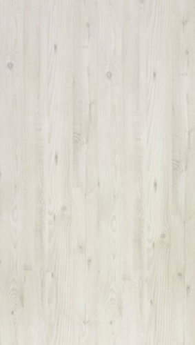

    Hab mal ein Bild rausgesucht. Ungefähr so soll es aussehen. Das nennt sich wohl "weiß gekälkt".
    Foto: ©parkett-store24.de
    Wir sind leider vorbelastet - d.h. hochgradig mißtrauisch - durch den etwas verunglückten Holzanstrich der Außenteile, wo die geplante Lasur nun eher wie eine Beschichtung wirkt.
    Gruß und danke,
    Enibas
